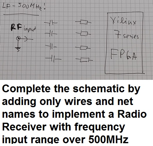

Forum: FPGA, VHDL & Co. 4R+4C+1FPGA = RADIO !
von Antti L. (trioflex)
Bild im anhang zeit was man braucht um ein radio empfänger zu basteln.
Für ersten der die Lösung hat, gibt es etwas belohnung auch, bitte email
wer die lösung gefunden hat.
von Pink S. (pinkshell)
Mit 2 Widerständen die Betriebsspannung auf die Hälfte teilen, den RF
Input kapazitiv ankoppeln. Das Ganze an einen Digital-IO des XILINX.
Funktioniert leider nur bei Eingangsspannung in der Nähe von 1 Vpp. Die
Analog-Eingänge sind mit 1 MSPS leider viel zu langsam für sowas wie ein
SDR. Einen Mischer sehe ich auch nirgendswo.
Wegen der Belohnung melde ich mich nochmal, erst mal gucken, wie der
Thread hier weiterläuft :-)

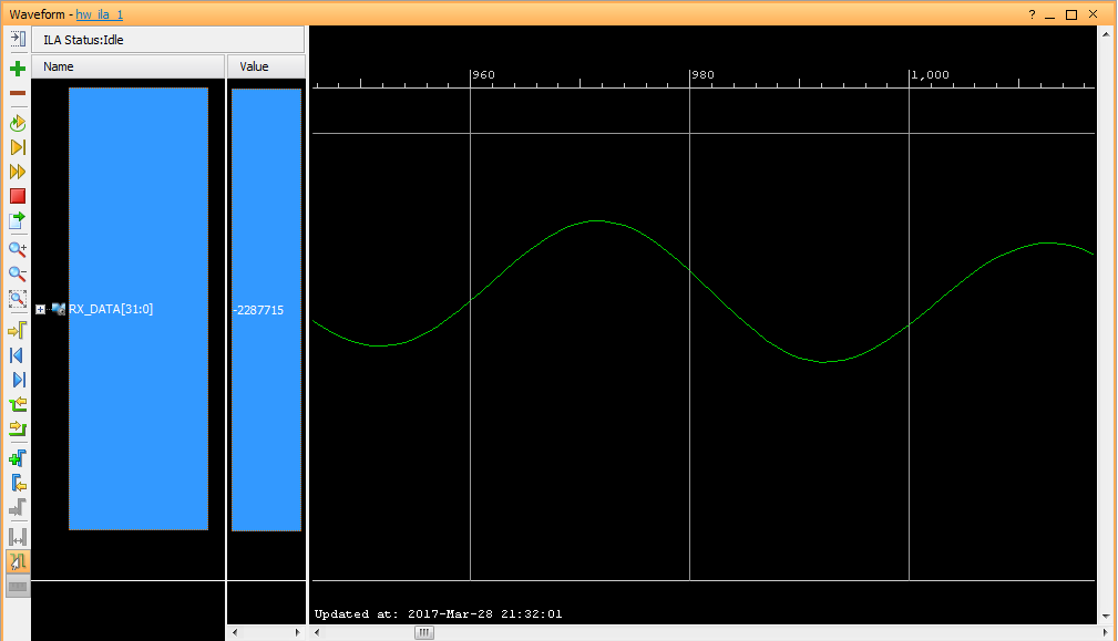

weiter so!
Bild: 3.51MHz (80m band) 200 microvolt signal, wie es in FPGA zu sehen
ist.

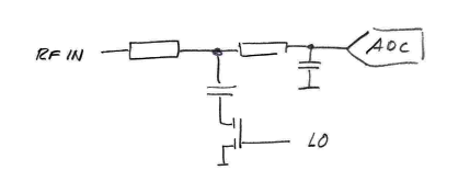

von C. T. (cajt)
Wie wäre es hiermit? Es ist nur ein Kanal von I und Q gezeigt. Der LO
muss natürlich ein entsprechend verschobenes Signal je Kanal erzeugen.
Der "Mixer" ist in diesem Vorschlag der tristate-fähige Buffer des
FPGAs.

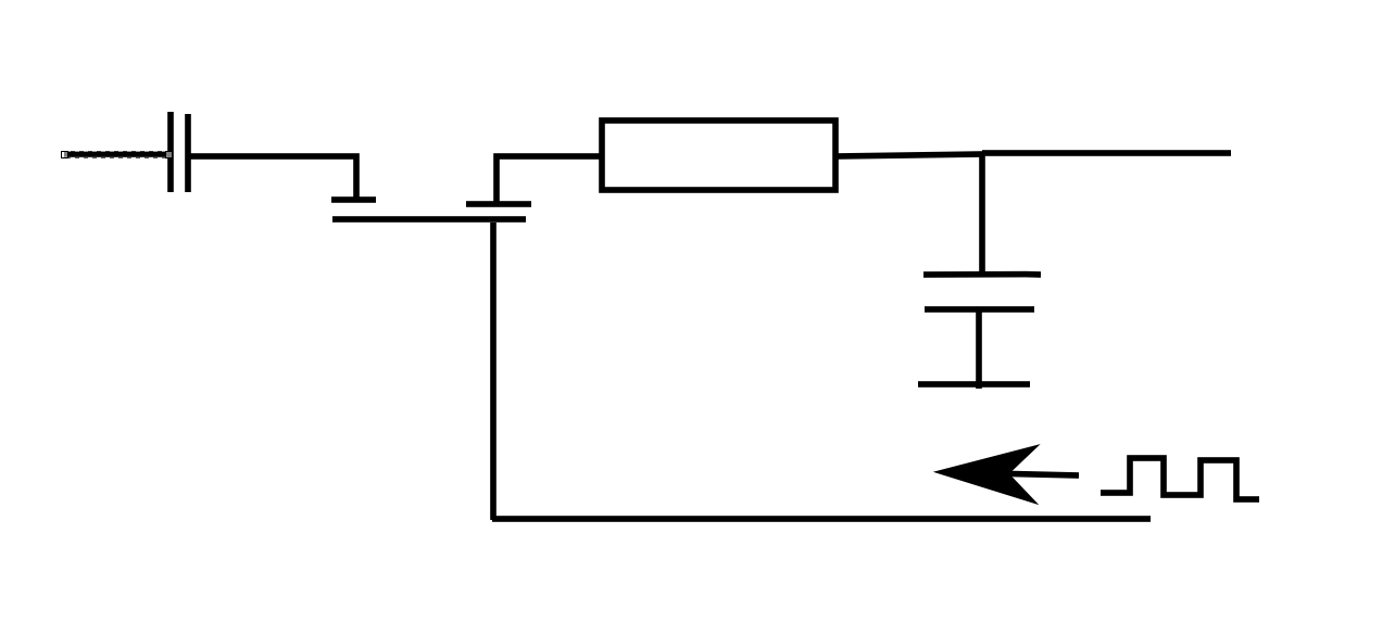

von René D. (Firma: www.dossmatik.de) (dose)
Bin gespannt was du da vor hast.
von weltbester FPGA-Pongo (Gast)
Antti L. schrieb:
> Fehlerkorrektur, für kleine bandbreite muss der clock sehr GENAU sein,
> sauber (jitter) ist ehe zweitrangig.
Was ist denn "sehr genau"?  Lagestabil aber Jitter angebelich egal?
weltbester FPGA-Pongo schrieb im Beitrag #4965038:
Also der zeitliche Abgstand der Samplestellen müssen den gleichen
Abstand haben, ansonsten entsteht bei der Demuolation eine ungewollte
Frequenzmodulation. Das ist Fakt.
Ich habe auch bereits über die "Machbarkeit" eines getasteten 1Bit
Demodulator nachgedacht. Es geht über Korrellationsverfahren und
Rauschfilter.
Da bin ich mal gespannt welchen Weg Antti hier nutzen will.
> FPGAs.
Ich nehme bezug auf deine Skizze.
Nein so wird es nicht gehen. Deine Verschaltung von Widerständen und
Kondensatoren sind nur lineare Bauteile.
Ein Mischer braucht ein nichtlineares Bauteil.
Als getasteter Demodulator sieht das so aus. Dieser Emfängt exakt die
Frequenz, die an den Transistor geht.
von C. T. (cajt)
Schon richtig, aber der Tristate-Buffer macht den Job. Der wechselt mit
der Local-Oscillator Frequenz immer zwischen Low und High-Z, quasi als
Open-Drain Ausgang.
Ich kann mir in vielerlei Hinsicht bessere Mischer vorstellen, aber mit
den gegebenen Einschränkungen erscheint es mir zumindest eine
Möglichkeit zu sein. Man wird auch das C in Serie zum "Drain" noch
weglassen können, aber dann wird man sich ein wenig mehr Mühe beim
einstellen des DC-Offsets geben müssen und ggF. etwas vom
Eingangsbereichs des ADCs verlieren (müsste mal nachlesen was der XADC
Block wirklich kann).
Welche anderen Eigenschaften der FPGAs könnte man denn noch dafür
zweckentfremden?

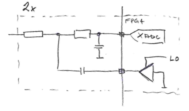

@cajt
Du hast recht, aber ich habe auch eine Lösung bekommen die zwar ähnlich
ist aber doch etwas anders ist. Anfangs dachte ist das gleiche, dann
dachte es funktioniert nicht, aber es tut es doch. Tristate wurde da
auch verwendet aber ANDERS.
XADC: zum Überraschung geht läuft der auch ohne extern eingestellte DC
common mode ganz gut.
einmal den ersten BILD von cajt ansehen. Das ist Lösung was
FUNKTIONIERT.
Es ist ein radio Empfänger !
* Empfindlichkeit unter 1 mV
* Frequenz bereich über 500MHz
SNR geht mit hohen Frequenz ins Eimer, aber Empfang über 500Mhz kann ich
bestätigen.
> Open-Drain Ausgang.
> zweckentfremden?
Nein, nein den C darf man nicht weglassen. Ich bin enttäuscht.
Das ausgangs Produkt von dem MIXER bildet sich auf diesem C !!
Dieser C und der SWITCH zu GND sind das Herzstück des Mischers!
Wenn man diese C weglässt? Das wäre keine gute Idee.
Es geht auch ohne diesen "C in series" dann ist das Prinzip aber etwas
anders - Änderung von Gain wegen switch gegen masse. Aber da müssten
mehr C rein. Und ob wie gut es so geht habe ich nicht ausprobiert.
Und es gibt noch FPGA Eigenschaften die man zweckentfremden könnte :)

Die Lösung von cajt
(Beitrag "Re: 4R+4C+1FPGA = RADIO !")
habe ich simuliert. In der Simulation funktioniert sehr
zufriedenstellend.
@Antti
Habe ich es richtig verstanden, dass die Lösung von cajt nicht die
Schaltung ist, die du erwartest?
Habe ich ja nicht gesagt das es es nicht ist. Es ist sogar SEHR ähnclih
zu dem Schaltung ich auf dem prototype brett gerade teste.
Ich habe später nur gesagt das ich entäuscht bin wenn cajt den C
wegnehmen wollte von seiner Schaltung.
Es gibt auch schaltung wo der C in series zu open drain nicht da ist,
aber der funktioniert etwas anders als die variante mit C.
