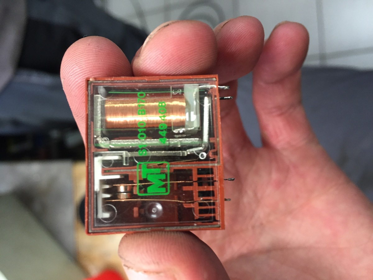

ich bin eigentlich ein Maschinenbauer und kein Elektroniker. In der
Letzten Woche hatte ich ein Problem mit meiner Fräsmaschine Wabeco CC
F1210 bj 99.
Mir ist bei der Platine ein Relai abgebrochen welches sich aber nochmal
notdürftig anlöteten lies. Nun würde ich mir natürlich gern ein neues
Relai kaufen aber ich find es einfach nicht. Durch Googeln der
Bezeichnung isst nichts zu finden. Der Aufbau der Elektronik gleicht der
einer Waschmaschine wen euch das weiter hilft.
Für sämtliche Hinweise bin ich euch sehr dankbar!!!
Bist du sicher, dass das Relais überhaupt kaputt ist? Hast du mal ein
Ohmmeter genommen und die Spule durchgemessen?

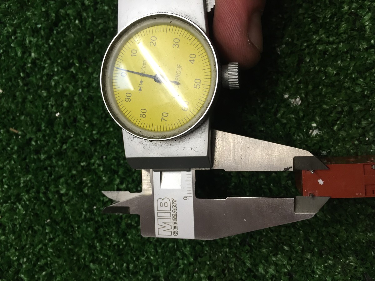

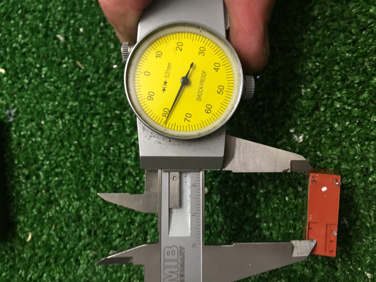

Warum kannst du das Relais nicht einfach nochmal anlöten? - Diesmal halt
nicht "notdürftig", sondern "richtig"? Auf den Bildern sehen die
Anschlüsse jedenfalls noch gut aus.
OP
Das ganze ist sehr knapp, das Relai funktioniert tadellos aber man
konnte es halt nur noch so mit etwas Glück anlöten. Dazu kommt das die
Platine In der Maschine verbaut ist und dadurch Vibration ausgesetzt
ist. Will ich langfristig ändern!

Das Relais hat scheinbar nur einen NC-Kontakt, also einen Öffner.
Kannst Du die Spannung messen die an der Wicklung anliegt wenn das
Relais angezogen sein soll?
Wie hoch ist der Spulenwiderstand?
Ich würde evtl. mal den Hersteller der Maschine anschreiben.
https://www.wabeco-remscheid.de

Hallo Simon,
dann kannst Du nur versuchen weitere Daten zu ermitteln, also die
Spannung mit der das Relais betrieben wird und den Spulenwiderstand.
Wichtig wäre auch noch zu erfahren was mit dem Relais geschaltet wird,
also ohmsche oder induktive Last > Kontaktmaterial.
Dann heißt es Fleißarbeit um ein passendes Relais zu finden.
Weiter oben wurde ja auf Finder verlinkt, das ist schon eine gute
Adresse.
Du bist nicht der erste dem sas Relaus in der Wabeco abbricht
http://www.the-steamers.ch/union/index.php/zimi-steam/werkstatt-maschinen/fraesmaschinen/192-antriebsprobleme-wabeco-1210e
Die Firma MT gehört derweil zu Schrack, aber das Relais hat
Industriestandardabmessungen.
Leider ist es so weit ich mich erinnere (nicht drauf festnageln) ein 12V
Öffner Relais (der TDA1085 läuft aber wohl mit 18V).
