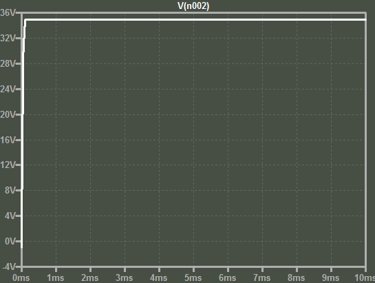

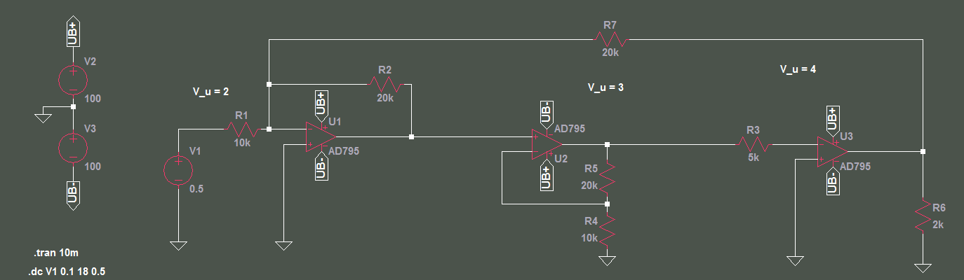

Gast #4955355
Hallo nochmal,
vielen Dank für die Beratung.
Ich hätte es hier mittels Spice nochmal etwas konkreter formuliert.
Nun messe ich die Ausgangsspannung mit fast 36V und frage mich wie ich
zu diesem Wert gelange.
Die einzel Verstärkungen habe ich eingezeichnet und komme mit einem
Eingangssignal von 0.5V  2  3 * 4 zu U_a = 12V (Vorrausgesetzt die
letzte Rückkopplung erfolgt zum Eingang von OPV 3 und nicht wie im Bild
zu OPV 1)
Wie aber erreiche ich jetzt eine so hohe Verstärkung mit der
Rückkopplung von OPV3 auf 1?
Vielen Dank noch mal!
Gast #4955366
indem deine letzte Stufe mit der Differenzverstärkung deines OPV
arbeitet (die richtig hoch ist).
Mach dir nicht zu viele Gedanken um den genauen Wert der 36V. Deine
Schaltung würde in der Realiät nicht 36V ausgeben sondern sich in Rauch
auflösen.
Gast #4955367
Was ist der Sinn dieser zusätzlichen Rückkopplung mittels R7?
Also was willst du damit erreichen?
Oder ist das eine Haus/Prüfungsaufgabe? Dann bitte die komplette Aufgabe
hier reinstellen incl. deinem Ansatz und eine konkrete Frage dazu
stellen.
Die Verstaerkungen sind V1=-2, V2=3, V3= -Aol.
( Aol ist open loop gain).
Mit der globalen Rueckkopplung kannst du alle drei
Verstaerkungen zusammenfassen: Vg = V1*V2*V3 = +6*Aol.
Damit hast du eine positive Rueckkopplung und durch die realen
Opv ist die Ausgangsspannung mehr oder wenig zufaellig.
Gast #4955444
Na gut, das die abrauchen würde kann ich mir schon verstellen :).
Na ja, in einer unserer Studi Gruppen wurde sowas halt mal als mögliche
Prüfungsaufgaben erwähnt und die sind sich aber auch nicht mehr so
sicher wie die Schaltung aussah. Es hieß halt nur 3 Opv's hintereinander
und der letzte koppelt auf den ersten zurück. Gesucht wäre die
Übertragungsfunktion.
Das die Schaltung so wenig sinn macht denke ich halt auch. Nur weiß ich
auch nicht wie sowas aussehen könnte und finde auch keine vergleichbare
Schaltungen :)
Gast #4955476
So ein oben gezeichneter Unsinn eher nicht.
Man rechnet solche (sonnvollen) Schaltungen wie sonst die
Grundschaltungen auch. Indem man sinnvolle Vereinfachungen vornimmt (wie
z.B. Spannung zwischen inv. und nichtinv. Eingang = 0,
Leerlauf-Verstärkung unendlich, Strom in Eingänge = 0) und dann
entsprechende Maschen- und Knotengleichungen aufstellt.
Wenn mehrere Stufen wie Addierer/Subtrahierer etc. gekoppelt sind, dann
kann man die Eigenschaften der einzelnen Stufen nehmen und damit
rechnen.
Gutes Beispiel zum Rechnen ist der Instrumentenverstärker. Da sieht man
auch das es manchmal sinnvoll ist bei den Widerständen bestimmte
Kombinationen vorzugeben und damit dann einfachere und sinnvollere
Ergebnisse zu bekommen.
