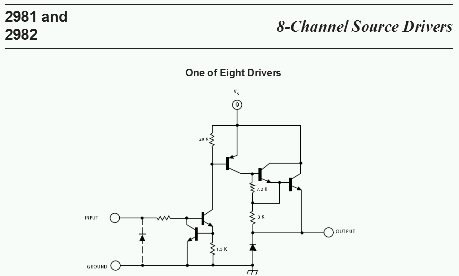

Moin Profis,
ich habe folgende Situation. Ich möchte bis zu 7 24V Relais direkt mit
einem ATmega mit 5V ansteuern. Dazu möchte ich einen UDN2981 verwenden
da er dafür perfekt scheint.
Wenn man den UDN direkt mit dem Mikrocontroller verbindet, kann man
davon ausgehen das der UDN immer einen definierten Pegel hat? Oder
sollte man zur Sicherheit Pulldown R's vorsehen, wenn ja, wie bestimmt
man diese. Das habe ich bisher nie gebraucht. :-(
Gruß TobiTob

#4955457
Helmut K. schrieb:
> Ein Blick in das Datenblatt hätte genügt um zu sehen, dass der typische
> Eingangswiderstand des UDN2981 ca. 10kOhm beträgt; was soll da noch ein
> zusätzlicher Pull-Down-R von 100kOhm bewirken?
Ein Blick in das Datenblatt hätte genügt um zu sehen, dass "All unused
inputs must be connected to ground. Pull-down resistors (approximately
10 kΩ) are recommended for inputs that are allowed to float while power
is being applied to VS."
Der Input hat einen Serienwiderstand. Als Pulldown taugt der nicht. Zwar
schaltet ein bipolarer Eingang floatend nicht von sich aus ein, reagiert
aber in diesem Zustand recht empfindlich auf Leckströme und Störsignale.
Gast #4955913
Das suche ich mir mal raus, danke!
Das würde dann auch bedeuten das ich mir die Vorwiderstände sparen kann.
Das wäre auch gut, spart Bauteile und Arbeit.
Gruß TobiTob

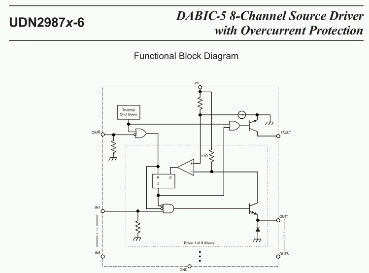

#4955949
Falls Dir 350mA reichen, Du nicht auf die 500mA des 2981 angewiesen
bist, könntest Du u.U. auch den UDN2987x-6 einsetzen - der hätte dann
echte Logikpegeleingänge, die lt. Datenblatt schon mit einem PullDown
versehen sind, zusätzlich einen gemeinsamen Enable-Eingang,
Überstromschutz, ....
