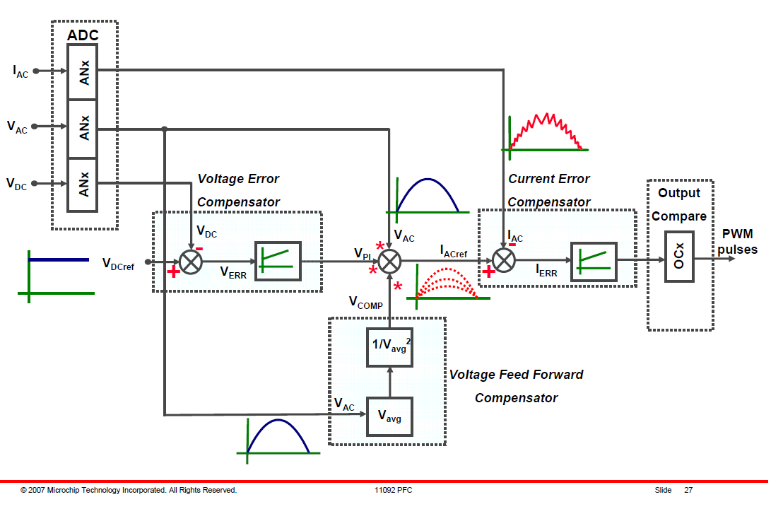

ich lese mich in die Current Average Control Methode für eine PFC
Regelung mit einem Boost Converter ein.
Ich habe dazu das folgende anschauliches Bild gefunden (siehe Anhang).
Alles soweit klar bis auf eine Sache.
Warum wird die gleichgerichtete Netzspannung aus der ein Mittelwert
gebildet nochmal quadriert (1/Vavg^2).
Nehmen wir an die Netzspannung am Eingang steigt. Folgt, dass das
Produkt aus Vpi und Vac größer wird. Da am Ausgang eine konstante
Spannung bzw. Leistung gewünscht ist, wird das Produkt mit dem
quadratischen Kehrwert der gemiteltten Netzspannung (1/Vavg^2)
multipliziert, was dazu fürt das der Netzreferenzstrom IACref kleiner
wird.
Warum und wozu wird Vavg quadriert? Gibt es dafür eine anschauliche
verständliche Erklärung bzw. eine mathematische Erklärung?

schau mal in http://ww1.microchip.com/downloads/en/AppNotes/01106A.pdf
auf Seite 9. Dort wird die Schaltung (sehr kurz) beschrieben.
Die vermutliche Idee ist dabei folgende, wird die Netzspannung größer
wird auch Vpi*Vac größer was zu einen größeren Strom führt da aber
sowohl U als auch I dann größer werden, nimmt im ersten Moment die
aufgenommene Leistung P quadratisch zu.
Dies wird im Feedforward Pfad dadurch kompensiert das mit 1/Vavg^2 genau
eine umgekehrt quadratische Größe mit zur Stromreferenzbildung
reinmultipliziert wird.
Der Spannungsregler kann nämlich die Spannung Vpi nicht so schnell
nachregeln, ohne dabei den Netzstrom zu verzerren. D.h. die
Grenzfrequenz des Spannungsregelkreises bei einer PFC ist typ. deutlich
unter der Netzfrequenz.
