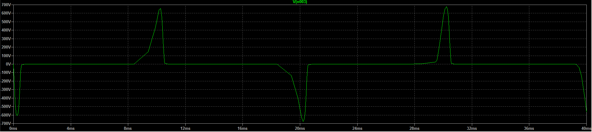

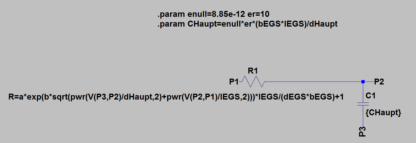

ich versuche in LT Spice ein Kettenleitermodell zu realisieren um ein
Feldsteuersystem zu simulieren (siehe Anhang 1). Dafür habe ich für
jedes Glied des Leitermodells ein Subcircuit erstellt. Für eine bessere
Übersichtlichkeit habe ich hier nur 4 Elemente dargestellt. Das Modell
besteht aus einer leitfähigen Schicht mit linearen Materialeigenschaften
(hier AGS genannt), welche nach einer gewissen Wegstrecke in ein
nichtlineares Material (hier EGS genannt) übergeht. Das EGS Material
besitzt einen Feldstärke abhängigen Widerstand und soll durch einen

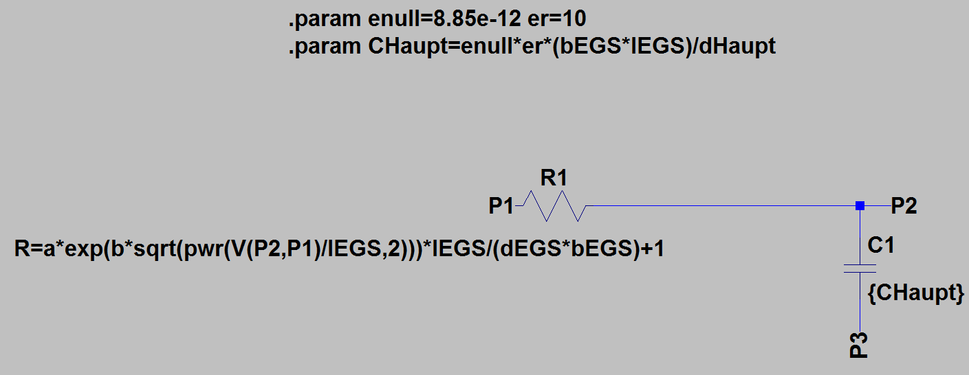

spannungsabhängigen Widerstand angenähert werden. Im Anhang 5 ist der
Subcircuit für das EGS Leiterstück dargestellt. Der nichtlineare
Widerstand wird durch die Spannungsdifferenz aus P2 und P1 dargestellt
(repräsentativ für die Feldstärke in X-Richtung). Nach der Berechnung
kommt ein Ergebnis heraus, welches plausibel ist. Anhang 2 zeigt einen
entsprechenden Spannungsverlauf zwischen den Subcircuits X3 und X4.

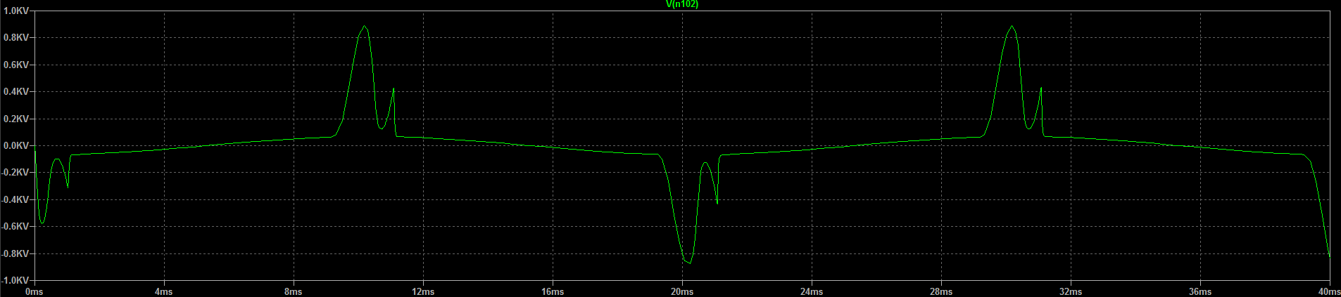

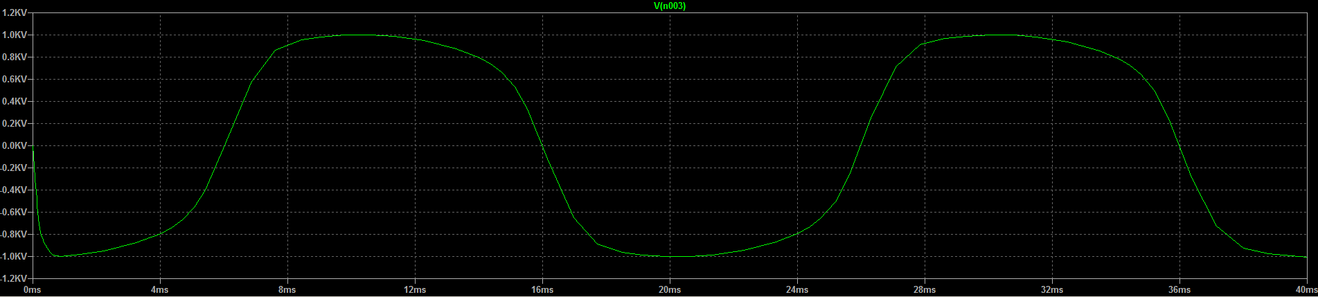

Wird zusätzlich die Spannungsdifferenz aus P3 und P2 hinzugenommen
(siehe Anhang 3) um den Betrag der Feldstärke zu ermitteln kommt ein
unerwartetes Ergebnis heraus (siehe Anhang 4). Aus Messungen bzw.
anderen Simulation  weis ich, dass die Spannungsform weiterhin ähnlich
zu Anhang 2 aussehen sollte.
Aus irgendeinen Grund scheint die Berechnung nicht richtig abzulaufen.

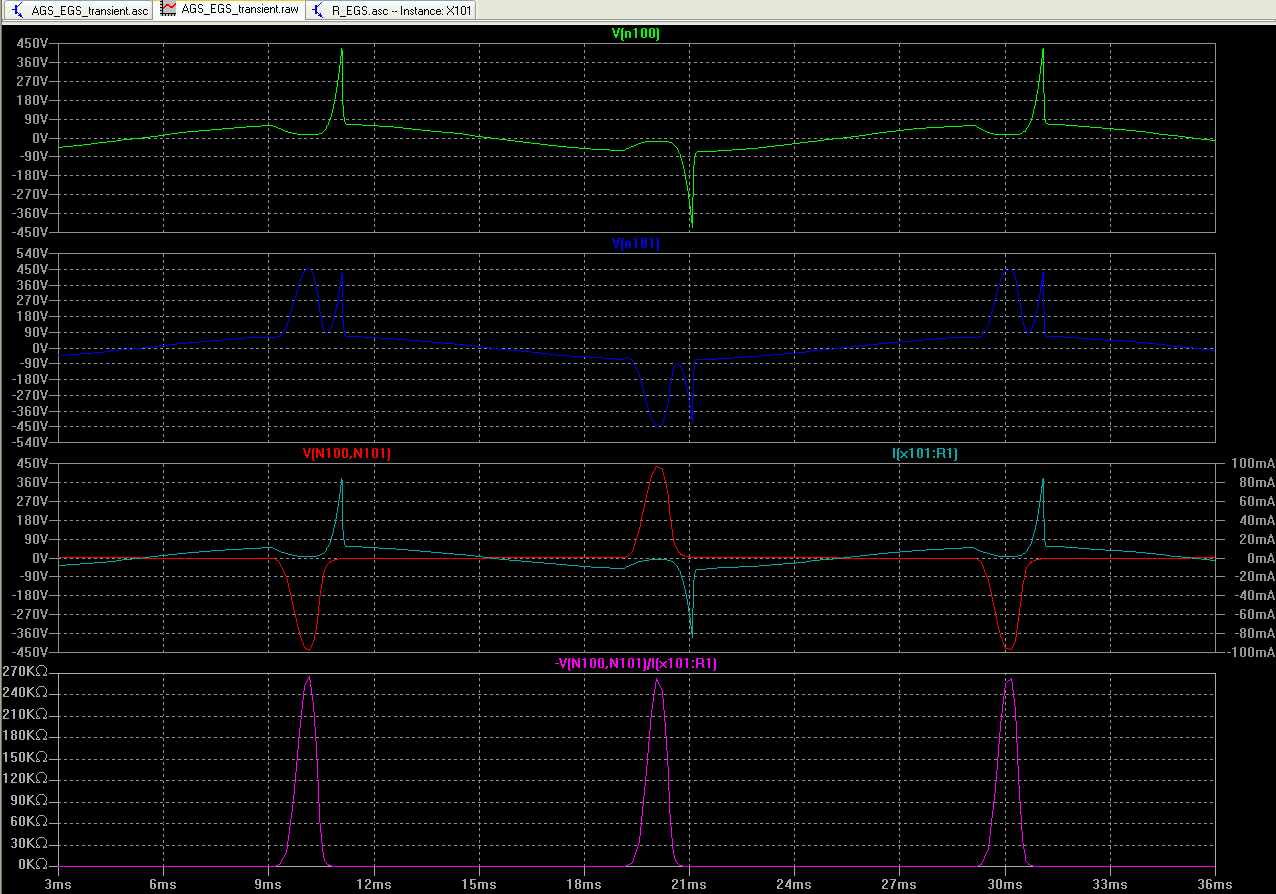

Wird das Kettenleitermodell verlängert, werden die Ergebnisse
unverständlicher. Im Anhang 6 ist der Spannungverlauf im EGS für ein
langes Kettenleitermodell dargestellt.
Hat jemand von euch einen Tip, wodurch dieses Problem auftritt? Gibt es
ibn LT Spice Einstelltmöglichkeiten zum Ablauf der iterativen
Berechnung?
Beste Grüße Christoph

Dieses Monster ist 20-fach geprüft? So auf den ersten Blick kommen mir
Zweifel bei der Einheitengleichung:
R=a*exp(b*sqrt(pwr(V(P3,P2)/dHaupt,2)+pwr(V(P2,P1)/lEGS,2)))*lEGS/(dEGS*
bEGS)+1
Könnte sowas wie eine Reflektion vom Leitungsende sein. Es steigt halt
keiner durch deine komplizierten Gleichungen. Vielleicht vereinfachen
und dann erstmal testen. Mangelnde Zeitauflösung scheint es jedenfalls
nicht zu sein. Division durch Null und sowas checken.
LTspice hat auch noch ein lineares RC-Kettenleiter Modell. Vielleicht
damit anfangen...

Es kann durchaus sein, dass die Gleichung für den nichtlinearen
Widerstand falsch ist! Ich habe die Gleichung selbst aufgestellt und bin
bisher davon ausgegangen das diese richtig ist. Es ist durchaus möglich,
dass mir ein Fehler unterlaufen ist!

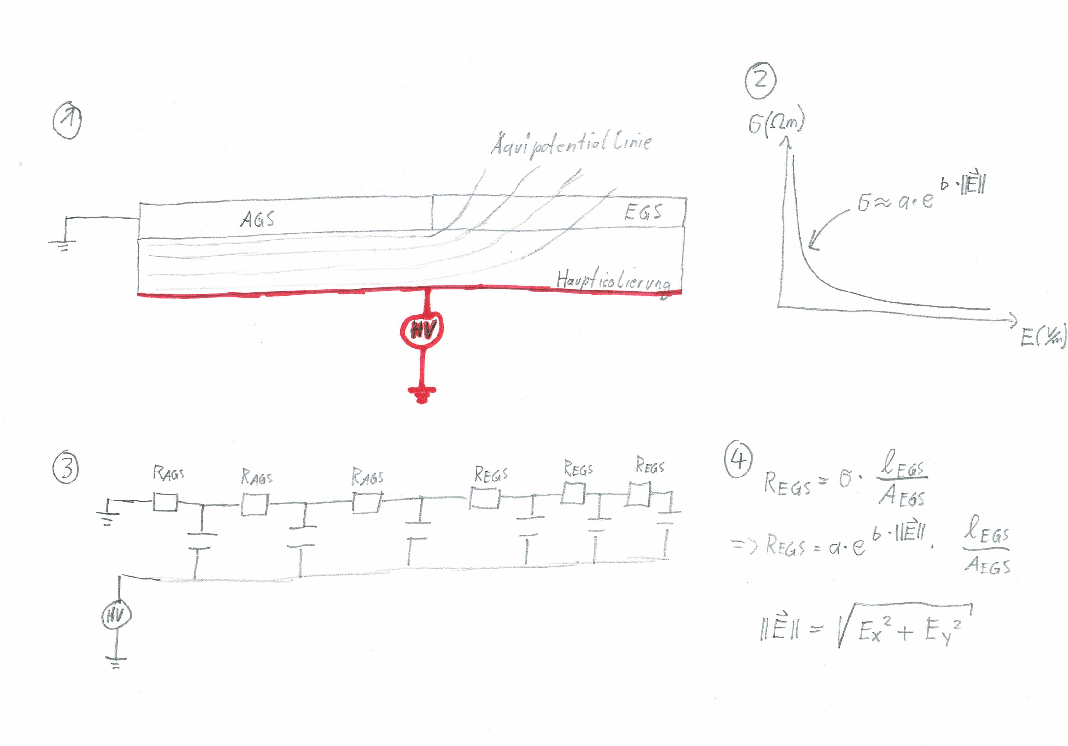

Daher werde ich hier kurz einmal Erklären was diese lange Gleichung
ausdrücken soll. Möglicherweise erkennt ja dann jemand von euch den
Fehler, der hier vorliegt.
Zur Hilfe kann der Anhang genommen werden.
Bei dem System handelt es sich um eine Feldsteuersystem. Ein
Hochspannungs -Koaxialbabel (Schirm auf Erde / Innenleiter auf
Hochspannung) soll ohne Schirm weiter geführt werden. Damit es zu keinen
Entladungen an der gekappten Schirmkante kommt, soll ein nichtlineares
Feldsteuersystem auf der Hauptisolierung aufgetragen werden (EGS),
welches das Potential langsam auf in der Hauptisolierung aufbaut (siehe
Abbildung 1). Das EGS Material besitzt dafür einen nichtlinearen
spezifischen WIderstand der von der lokalen Feldstärke abhängig ist.
Umso höher die Feldstärke, desto niedriger der spezifische Widerstand
des EGS Materials (siehe Abbildung 2).
Für eine einfache Berechnung kann das System in ein 1D Fall überführt
werden (LT Spice Modell / siehe Abbildung 3).
Da LT Spice keine Feldgrößen berechnet, muss man gewisse Vereinfachungen
machen, damit die Berechnung trotzdem stimmt. In Abbildung 4 ist die
Gleichung dargestellt, die ich LT SPice verwende. Der Widerstand des EGS
wird über die Basisformel R=sigma*l/A berechnet. Der spezifische
Widerstand sigma wird durch die Gleichung aus Abbildung 2 ersetzt. Für
die Feldstärke wird der Betrag aus den Feldstärkekomponenten Ex und Ey
genommen. Die Feldstärke wird aus dem Gradient der Spannung für die
jeweilige Feldkomponente ermittelt.
Wenn ich das Modell also nur für die Ex Komponente
sqrt(pwr(V(P2,P1))/lEGS,2) löse kommt ein pausibles Ergebnis heraus. Wie
Abdul richtig erkannt hat, kann für die eine Komponente auch der
abs()-Befehl genutzt werden.
Die Feldsteuereigenschaft ist in diesem Beispiel zu schwach, da nicht
der Betrag der Feldstärke verwendet wurde. Wird die y Komponente hinzu
genommen, kommt es zu den besagten "Berechnungartefakten".
Daher gehe ich momentan primär davon aus, dass LT SPICE die Gleichung
nicht so berechnet wie ich es möchte.
Sorry für die lange Erklärung. Ich hoffe, dass diese ein bisschen mehr
Licht ins Dunkel bringt.

Wie gesagt, ich denke das in dem Modell möglicherweise ein bisschen
zuviel voneinander abhängt und die nummerische Berechnung durcheinander
kommt. Wenn man nur die y-Komponente pwr(V(P3,P2))/dHaupt,2 berechnet,
kommen auch starke Artefakte in den SPannungskurven hinzu. Das weist
zumindestens auf einen instabilen Berechnungsablauf hin. Mich wundert
nur, dass es dann überhaupt zu einer Lösung kommt.
Ich könnte mir vorstellen, dass man durch die Änderung der nummersichen
Lösungmethode was ändern könnte. Während der Lösung erscheint ein
Hinweis, dass das Newton-Raphson-Verfahren verwendet wird. Zusätzlich
steht da was von "Fill-ins" (was auch immer das ist). Gibt es eine
Einstellmöglichkeit die Anzahl der Iterationen bzw. die
Konvergenzkriterien zu bestimmen? Oder möglicherweise ein anderes
Zeitschrittverfahren?
Da ich mit LT SPICE bisher nicht viel zu tun hatte, sind mir die
möglicherweise vorhandenen Solvereinstellungen nicht bekannt.
Ich bin mir ziemlich sicher, dass über diese Stelle was positiv geändert
werden könnte.

Sorry, ich bin mir ziemlich sicher das das nichts bringt. Aus Erfahrung.
Es gibt nur ganz wenige Konstellationen wo man wirklich bei einem
gescheiten Modell trotzdem an den Einstellungen spielen muß.
Normalerweise ist deine Sim für LTspice auch nicht sonderlich komplex.
Da habe ich schon ganz andere Sachen gesehen.
Du könntest es an den Meister persönlich senden. Vielleicht hat er Lust
reinzuschauen. Man weiß ja nie, er hat die Tools und Möglichkeiten. Vor
langer Zeit hat er auch die interne Transformatormodellierung ändern
müssen. Also sowas kommt vor.
Bei einem linearen Kettenleiter ohne Induktivitäten kann es meiner
Meinung nach nicht zu Überhöhungen kommen, die durch Reflexionen
verursacht werden. Deine Widerstände sind aber nichtlinear. Da fehlts
mir an Mathekenntissen, ob das eventuell die Ursache ist.
Was sagt denn die Realität in Form einer Messung?
