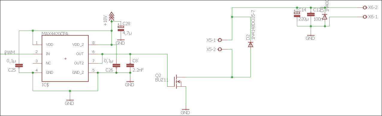

mein Name ist Sebastian und ich bin Schüler einer HTL. Derzeit arbeite
ich an einer Hardware zur Motoransteuerung. Ein µC (Arduino) schickt ein
PWM-Signal welches entweder in ein verstärktes DC-Signal umgewandelt
wird, oder eben als PWM weiter verwendet wird.
Das PWM-Signal mit einer Frequenz von 31kHz und einem Pegel von +5V
sollte durch einen n-Channel Gate Driver (verwendet wird MAX4420)
verstärkt werden. Das verstärkte Signal wird dann an das Gate eines
MOSFETs (BUZ11) angelegt.
Nun zum Problem: sobald am Drain des MOSFETs (als Low-Side-Switch
realisiert) eine Last (zum Beispiel 1k Ohm) anliegt, wird der Gate
Driver "vernichtet". Das Netzteil zeigt einen Kurzschluss an. Das
Bauteil ist nun nicht mehr zu gebrauchen, da sogar wenn ich nur die
Versorgung anschließe, diese zu Schwingen beginnt und ebenfalls ein
Kurzschluss angezeigt wird. Das Schwingen ist sogar ziemlich laut
hörbar.
Bitte um Antwort, habe die Foren bereits durchgesehen doch war leider
nicht fündig.

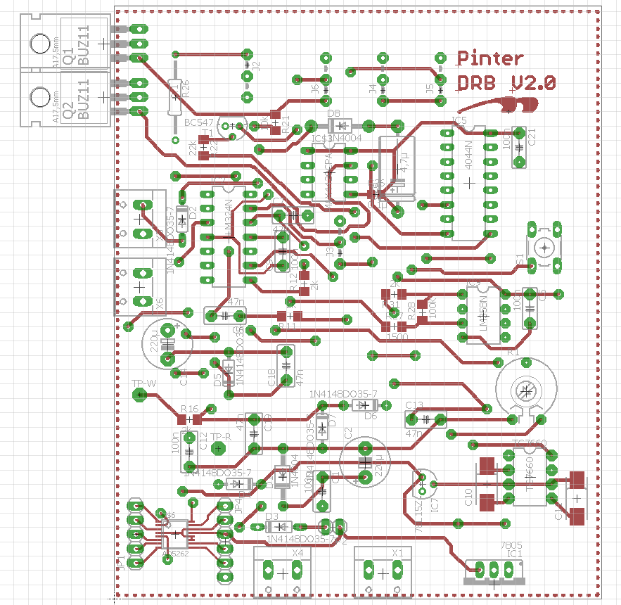

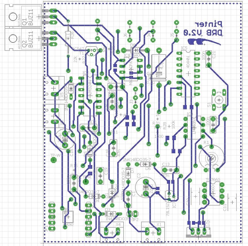

Hätte wer Ideen was da schief laufen könnte? Die Platine ist einwandfrei
gefertigt und weist keinerlei Fehler auf. Die Schaltung wurde wie im
angefügten Bild aufgebaut.

Zeig uns doch bitte mal ein Bild. Gerade die Führung von Power GND und
Signal GND sind kritisch - je nach Höhe der Last.

Füge mal einen Gatevorwiderstand von 5 Ohm o.ä., wie im Datenblatt zur
Vermeidung von Klingeln empfohlen, ein. Du hast übrigens im Datenblatt
etwas falsch verstanden. CL ist keineswegs ein extra Bauteil, sondern
stellt die kapazitive Last des MOSFet-Gates dar. Also bitte keinen
Kondensator von Gate zur Source einbauen.

Da leider noch viele andere Komponenten in der Schaltung vorhanden sind,
kann ich nur Bilder des gesamten Schaltplans schicken.
Den BUZ11 hab ich deswegen verwendet, da wir diesen auf der Schule haben
und es Aufgabe war so kostengünstig wie möglich zu arbeiten.
Es sollen nur Motoren mit max 10A Nennstrom angesteuert werden.
Danke für den Hinweis mit CL und dem Widerstand! Ich werde es gleich
probieren!

Oh, oh, du kannst über solche dünnen Leiterbähnchen nie 10A schicken.
Das müssen dicke Leiterbahnen sein mit kurzen Masseverbindungen und
niederohmigen Versorgungsleitungen. Auch die Masseverbindung zum
Treiber-IC muss kurz und dick sein, um Groundbouncing zu verhindern.
