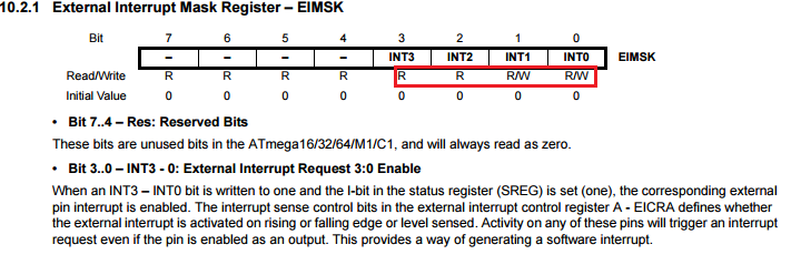

Dürfte alles passen. Aber kann mir mal jemand erklären warum INT3:2 nur
auf Read steht und INT1:0 auf Read/Write? Finde dazu keine Infos?!
In meinem ists Read/Write, hast bestimmt ein älteres DB.

Gera schrieb:
Hmm... ist das aktuelle vom Atmel Server, die Version 7647O-AVR-01/15.

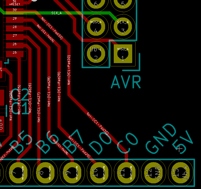

von Gera (Gast)
Im Anhang.. auch der Schaltplan ... tut mir leid, habe beim routen etwas
mehr umbauen müssen :)
Datenblatt auch im Anhang.

von Gera (Gast)
S. Landolt schrieb:
> Der Vektor heißt wirklich EXT_INT3_vect?
Perfekt. Das wars. Danke!
