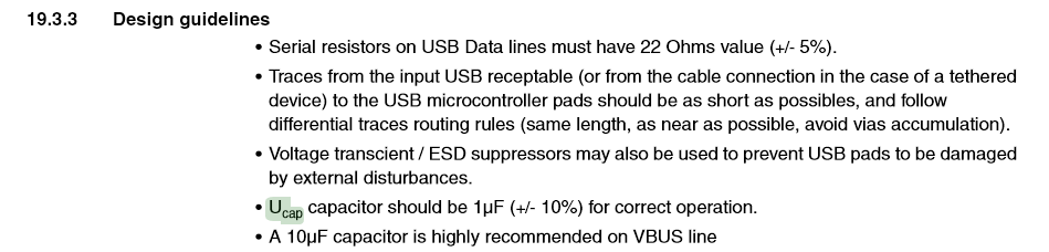

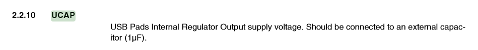

Ich habe gesehen das an dem PIN 27 von AT90USB162 ein Elko 1µF/16V
angegeben ist.
Wäre es egal wenn ich da ein ELKO, Tantal oder einen Vielschicht
Kondensator einsetze?
Frank N. schrieb:
> Ich habe gesehen
Wo? Im Datenblatt ist ein 1µF Kondensator "recommended".
Im Prinzip ja. Aber ich würde einen Kerko mit >10V einsetzen.
von Frank N. (antony)
Genau das ist der Punkt, warum würdest du einen Kerko einsetzen und
nicht die anderen?
