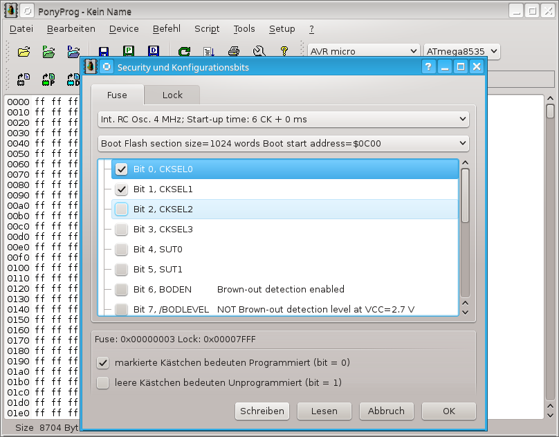

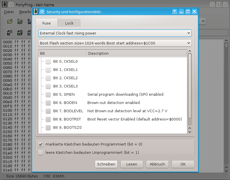

Moin!
Wir testen jetzt mit Claudio das portierte Programm. Im Moment ist nur
die "alpha" Phase. Vielleicht dauert es so eine bis zwei Wochen, bis die
Quelltexte freigegeben werden. Das entscheidet der Maintainer.
Folgendes war gemacht:
1. Minimieren der Suche in internen Strukturen, in einigen
Programmabschnitten war sie überflüssig.
2. Viele Textoperationen sind durch QString Klasse ersetzt gewesen.
3. Basisbibliothek ist Qt4 oder Qt5, getestet mit Qt 4.8, Qt 5.6
4. Minimieren der Abhängigkeiten ist noch nicht komplett.
5. Minimieren des Speicherverbrauchs, vermeiden von festen Arraygrößen:

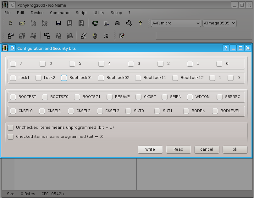

Hallo!
Die aktuellen Quelltexte befinden sich jetzt im Branch
https://github.com/lancos/ponyprog/tree/wip/eduard/patches
Claudio wird demnächst meine Patches übernehmen, jetzt ist er sehr
beschäftigt. Aber mir kann man die Änderungen zuschicken. Kontaktadresse
findet Ihr in der Datei aboutmdlg.cpp :)
Unter Windows ist es möglich das Projekt mit Hilfe von QtCreator zu
übersetzen, auf Linux ist es möglich mit qmake, oder beliebter IDE zu
erledigen.
Im Moment versuche ich alles in qmake pro Datei zu integrieren, auch die
Erstellung der Installationsdateien, wie deb, rpm. Nur habe ich keine
Erfahrung mit, bis jetzt habe ich alles mit cmake gemacht. Hat jemand
eine Möglichkeit zu helfen?
Vielen Dank!
p.s. Auf dem Bild ist das aktuelle Fuse/Lock Fenster zu sehen.

Gast #5029759
Hmm, das ist aber immer noch so uneindeutig wie eh und jeh!
In der Beschreibung steht 'leeres Kästchen bedeutet...' und abgebildet
ist ein Kreis mit Punkt. WTF?!?
Außerdem wäre es gut, zur Kontrolle die resultierenden Fusebytes
anzugeben.
Wenn das nicht besser wird, gehen demnächst alle verfuseten AVRs auf
Euro Kappe!
Norbert

Hallo!
Das Hilfesystem im Fuse/Lock Fenster wird im Moment getestet, ich
glaube, am Wochenende ist es dann fertig, danach folgen Tests mit
Hardware. Jetzt sieht das Fenster so aus
#5035878
Nicht schlecht, Du machst Dir Gedanken und gehst auf Hinweise anderer
ein!
Was vielleicht auch noch schön wäre, wenn im Fenster unten irgendwo, die
gesetzten FUSES oder LOCK-Bits als Hexwert anzeigen würde.
In irgend einer IDE war das so, fand ich immer recht praktisch, da
konnte man in einem anderem Projekt spicken und schnell den Hexwert
eintippen und fertig.
Gast #5043270
Moin!
Hier ist der aktuelle Zustand. Fuse/Lock-Hilfe habe ich nur für im
Programm definierte IC's eingebaut. Alle Änderungen von QCheckButtons
und QComboBoxes funktionieren in beiden Richtungen.
