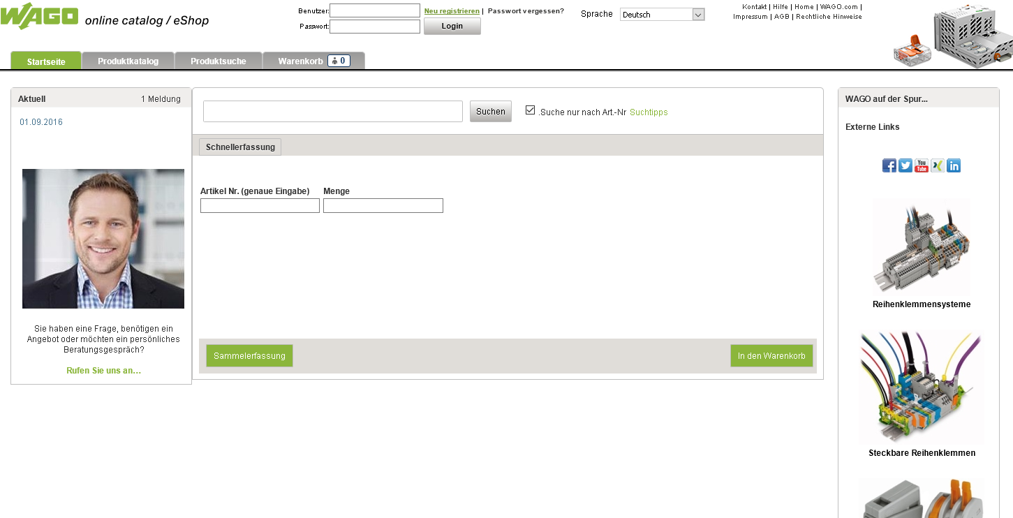

Ich suche eine Klemmleiste, für Oberflächenmontage mit Brücke für einen
Bemessungsstrom von 30A.
Das einzige, dass ich gefunden habe sind diese
https://eshop.wago.com/JPBC/0_5StartPage.jsp;jsessionid=258BAFA2805A487EC4880C39154062DB?zone=6
sind jedoch nur für 24A Bemessungsstrom.
ich hoffe ihr könnt mir helfen, danke schon mal!

Lothar M. schrieb:
> Welche? Der Link funktioniert nur mit der passenden Session...
Tut mir leid, das wusste ich nicht.
Es geht um diese Klemmleiste:
"Klemmenleiste (Kompaktblock-Klemmenleiste); mit Befestigungsflanschen
M3; für Schraub- u.ä. Befestigungsarten; Befestigungsloch Ø 3,2 mm;
4-polig"
GTIN / EAN: 4044918480598
Art.-Nr.: 869-104
