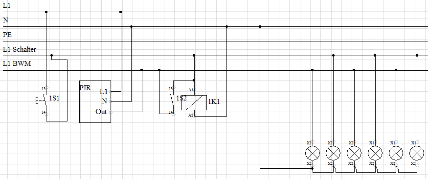

ich habe eine neue Decke in den Flur einziehen lassen. Dabei wurden dann
auch gleich Einbauspots (6x) geplant und ein weiterer Ausschnitt für
einen Bewegungsmelder.
Nun hatte ich zu jedem Ausbruch ein 5x1,5mm² Kabel verlegt
(Durchgeschliffen).
Mein Plan war es, 3 Lampen über den Bewegungsmelder einzuschalten und
alle Lampen über den Lichtschalter.
Nun habe ich einen Denkfehler gemacht. Wenn ich bei einer Lampe den
Schaltkontakt vom PIR und den Schaltkontakt vom Schalter parallel
anschließe gehen alle Lampen vom PIR an.
Zur Verdeutlichung habe ich davon mal eine Skizze erstellt (PIR1)
Nun bin ich am überlegen, wie ich es doch hinbekommen kann. Die einzige
Lösung, die mir bisher eingefallen ist, ist durch ein zusätzliches
Relais am PIR. Siehe Bild.
Dadurch würde ich die "Brücke" zwischen Phase Schalter und Phase BWM nur
herstellen, wenn auch der Schalter betätigt wird.
Ist die Möglichkeit so ok? Wäre das auch Zulässig? Gibt es eine bessere
bzw. andere Lösung?

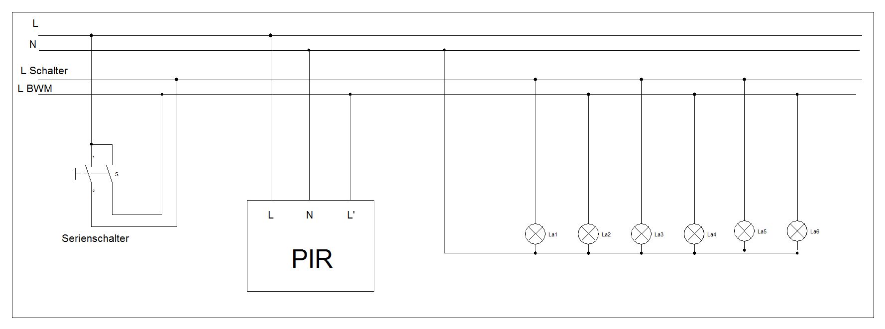

Bei deiner Zeichnung pir1 hast du soweit fast alles richtig gemacht.
Nur: mit dem Schalter schaltest du nur 3 Lampen und nicht alle. Ich habe
dir eine Zeichnung, wie es ohne Relais funktioniert. Voraussetzung ist:
Du hast noch einen Draht am Schalter frei. Mit dem Serienschalter hast
du noch den Vorteil, nur 3 Lampen einzuschalten oder alle. Wenn du das
absolut nicht willst, gibt es noch die Möglichkeit statt dem
Serienschalter einen zweipoligen Schalter zu verwenden.

Das wäre für mich quasi die beste Lösung. Ich konnte aber bisher noch
keinen finden, der auch in die Decke gebaut werden kann. Alle anderen
die ich gefunden habe waren auch eher im unbezahlbaren Bereich...
@Hubert Mueller
Danke für das Beispiel! Ich habe direkt nachgesehen, ob ich noch einen
Draht frei habe...aber wie es so ist...leider nein (abgesehen vom
Schutzleiter - ich benutze den aber nicht!). Also kommt diese Lösung
wohl eher nicht in Frage. Dafür müssten wir im Flur doch noch anfangen
alles aufzuschlitzen...das könnte ich mir in ein paar Jahren mal
vorstellen...
Wäre denn meine Relaisschaltung so erlaubt? Würde mir ein Elektriker
diese Schaltung abnehmen?

#4968272
Hallo Sascha,
dein Plan PIR2 Funktioniert so problemfrei. Als Relais nimmst du ein
Eltako R91-100-230V oder ähnliches. Das ist ein gängiger Typ unter den
Elektrikern ;) Das ist genau für solch einen Anwendungsfall. Mit dem
Elektriker gibts auch keine Probleme, man kann das alles so fachgerecht
machen.
Aber: Hast du überhaupt L1 ungeschalten in der Decke ? Für den
Bewegungsmelder ? Wenn nicht wirds umständlicher...
