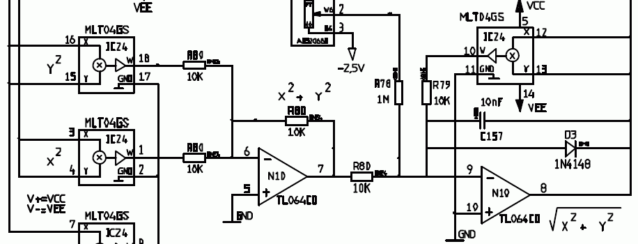

von Christoph Kessler (db1uq) (Gast)
mit Analogmultiplizierer geht so ein "Pythagoras" also Wurzel aus x^2
+ y^2

von Andreas Rosenheim (Gast)
Hallo Christoph,
können sie das Bild Pythagoras_analog.png noch einmal einstellen? Es ist
oben und unten angeschnitten. Vielen Dank
Andreas Rosenheim schrieb:
> Es ist oben und unten angeschnitten.
Wo gibts damit Probleme? Alles Relevante und speziell der Radizierer ist
doch tadellos erkennbar. Lediglich das (elekronische) Offsetpoti über
dem R78 ist abgeschnitten. Aber das, was da fehlt, kann man sich
dazudenken.

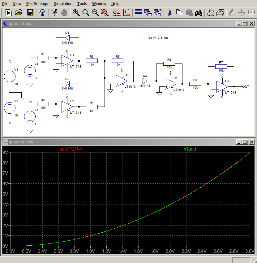

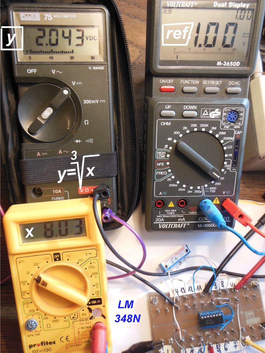

von Peter D. (peda)
von Joe G. (feinmechaniker) Benutzerseite

von Andreas D. (andreas1313)
Ah ja, jetzt sehe ich es auch. Der Summierer unten links hat ja gar
nichts mit dieser Funktion zu tun.
Mein Plan mit dem Offsetpoti: Eingänge auf 1 V. Dann abgleichen, dass
der Ausgang 1,4142 V ist?
Werde es mal mit einem IC-BM SO18W versuchen. Vom AD633 würde ich ja
drei benötigen. Braucht nur bis 30 kHz zu funktionieren. Die Anwendung
ist für Beschleunigungssensoren.
Eigentlich bräuchte ich noch Ua = 3.Wurzel(Ue1³ + Ue2³ + Ue3³) aber das
werde ich vermutlich mit einem Prozessor lösen müssen.

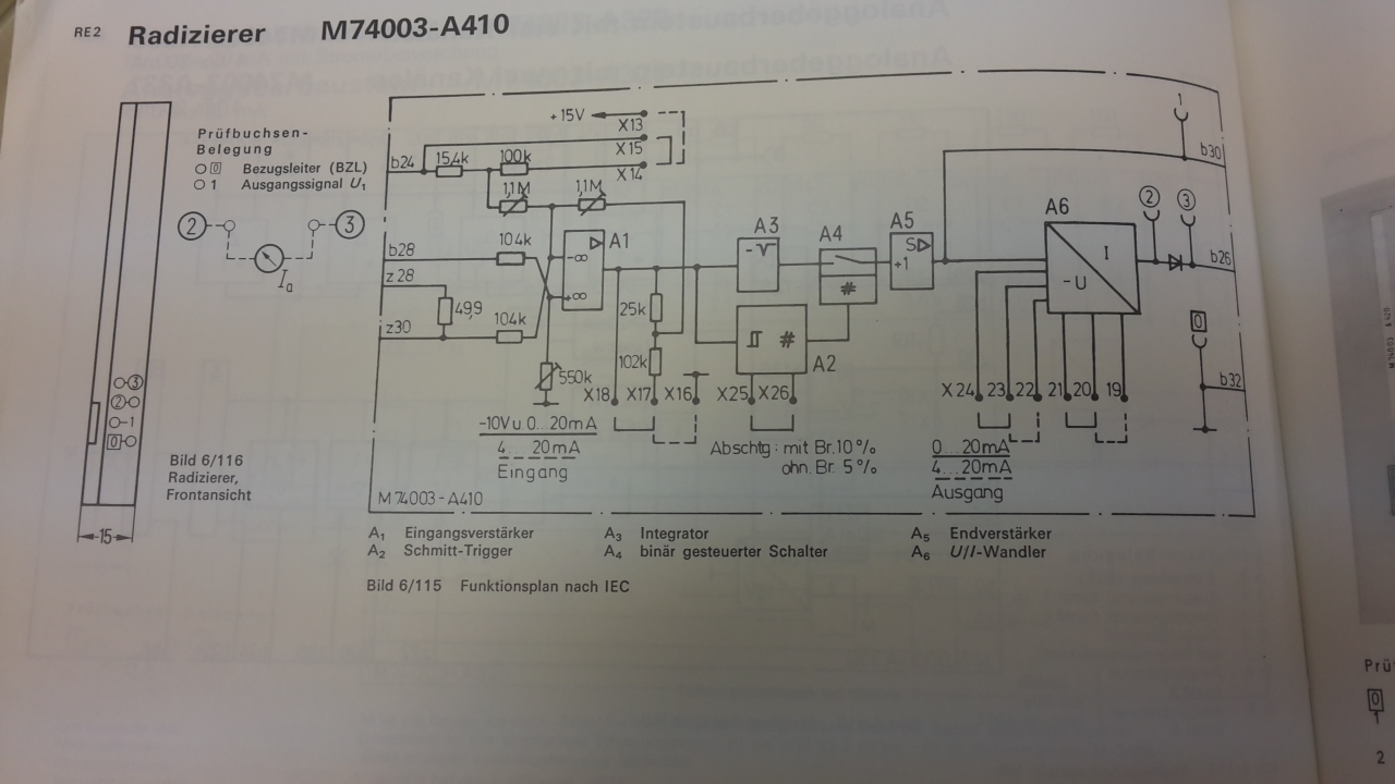

von Volker S. (sjv)
Steffen (DB1Ulm schrieb:
> Wie kann ich eine Wurzel aus dem Betrag eines Analogwertes mittels
> Operationsverstärkern bilden...
Schau Dir den Burr Brown 4302 an, ist leider auch obsolet:
http://www.elektronikjk.com/elementy_czynne/IC/4302.pdf

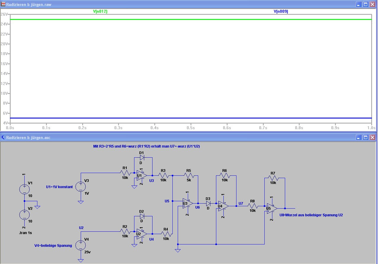

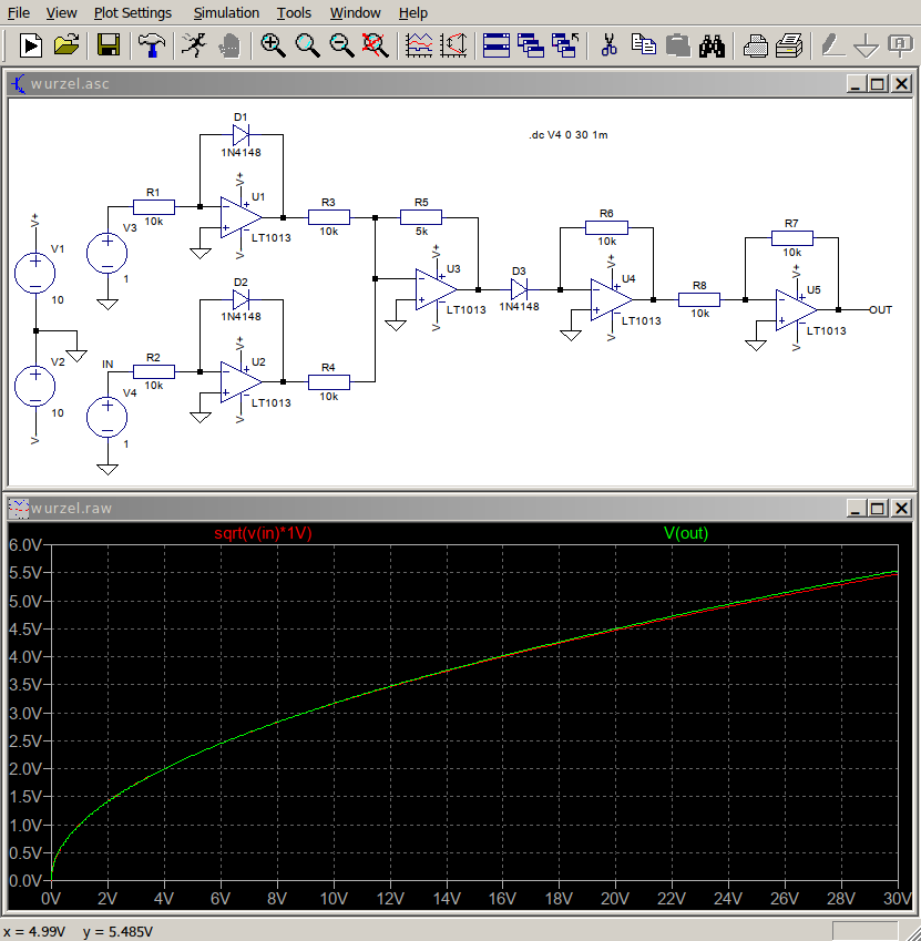

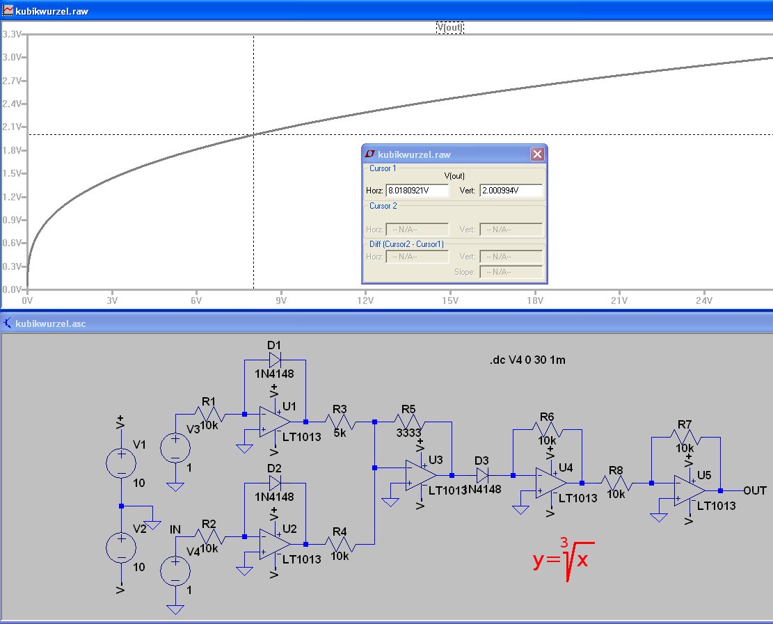

von juergen (Gast)
> Hi,
Ich finde, das ist eine interessante Aufgabe.
Ich hab's mal mit LtSpice versucht.
Für verschiedene Werte von U2 bei U1=1V konstant kriege ich für U8 die
Quadratwurzel von U2 raus. Ist das richtig so? Vielleicht läßt es sich
aber auch noch viel einfacher machen?
von Rainer V. (a_zip)

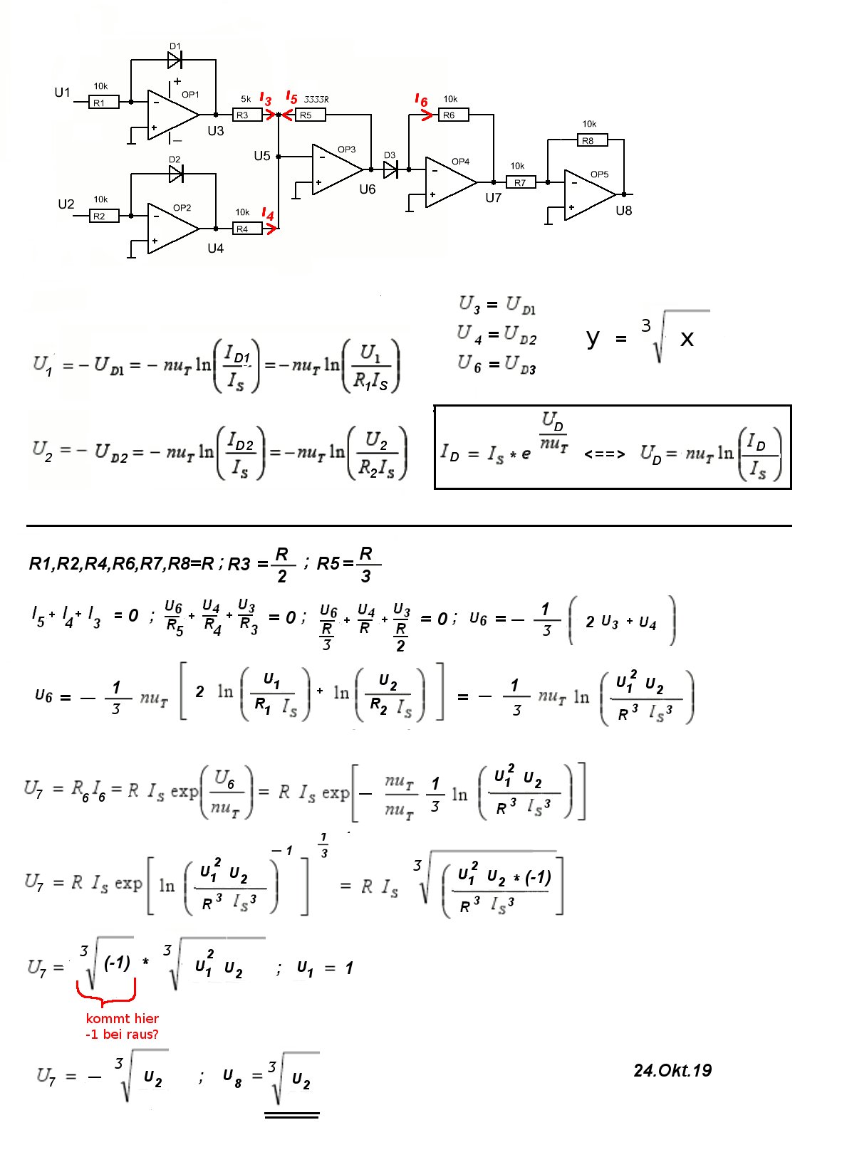

Netter Versuch...aber da du R6 ja als Wurzel aus (R1*R2) setzt, hast du
gerade mal für einen Eingangswert die Wurzel :-)
Gruß Rainer

von juergen (Gast)
Rainer V. schrieb:
> Gruß Rainer
...aber das war doch die Frage? Die Wurzel aus einer Zahl sollte gezogen
werden.
Gruß Jürgen
von Helmut S. (helmuts)
juergen schrieb:
> Rainer V. schrieb:
>> Gruß Rainer
> werden.
> Gruß Jürgen
Hallo Jürgen,
theoretisch funktioniert deine Schaltung mit dem Logarithmierer und
Delogarithmierer schon, aber man würde zwei exakt gleiche Dioden mit
exakt gleicher Temperatur benötigen. Daran scheitert der reale Aufbau.
Reale Logaritmierer benutzen extra genaue monolythische
Dual-Transistoren statt Dioden.
Am sinnvollsten bezüglich Aufwand und Preis ist der Einsatz eines
Multiplizierers in der Gegenkopplung für die Bildung der Wurzel mit
einer Analogschaltung. Allerdings ist die analoge Lösung zum
Wurzelgenerieren inzwischen kaum noch im Einsatz.
Anologe Multiplizierer verwendet man aber doch noch ab und zu. Meine
letzte Anwendung war ein Frequenzverdoppler mittels Multiplizierer. Da
war es dann sogar notwendig die Offsetspannungen der
Multiplizierereingänge abzugleichen damit die Grundwelle f0 möglichst
null wird. Man möchte ja nur 2*f0 am Ausgang haben.
Also wenn ich jetzt nicht gerade Tomaten auf den Augen habe, dann funzt
das gerade für genau den einen Einganswert, nämlich 25V. Die
Logarithmus-Geschichte ist mir etwas suspekt...aber wie gesagt...ich
könnte gerade dran vorbeischaun.
Gruß Rainer
> Gruß Rainer
Die Schaltung macht die untenstehende Rechenoperation.
e^( (ln(a)+ ln(b))/2 )
= e^(ln(a)/2) * e^(ln(b)/2)
= sqrt(a)*sqrt(b)
= sqrt(a*b)
@juergen
Häng doch mal den LTspice-Schalplan an. Das ist die Datei mit der Endung
.asc.

von Volker S. (sjv)
Hier ist noch ein Beispiel einer industriellen Lösung (Siemens Teleperm
C).
von juergen (Gast)
Helmut S. schrieb:
>> Gruß Rainer
Die Schaltung funktioniert auch mit geringen Eingangsspannungswerten,
auch bei unter 1V. Die max. Ausgangsspannung wird begrenzt von der
Betriebsspannung.
> = sqrt(a)*sqrt(b)
> = sqrt(a*b)
Ja, das geometrische Mittel.
Die genaue Herleitung steht im Internet.
> @juergen
> .asc.
Mache ich morgen.

juergen schrieb:
>> @juergen
>> .asc.
> Mache ich morgen.
Konnt's nicht erwarten und habe die Schaltung selber eingegeben (geht
mit LTspice dank den Shortcuts ja ziemlich fix).
Das Ergebnis ist besser als ich erwartet hätte (s. wurzel.* im Anhang).
Voraussetzung ist natürlich, dass die Dioden der realen Schaltung wie in
der Simulation alle die gleichen Parameter haben. Die kleinen Fehler bei
größeren Eingangspannungen lassen sich vermutlich reduzieren, wenn man
statt der Dioden Transistoren nimmt.
> Was ich mir als wirklich schwierig vorstelle, wäre eine Zahl quadrieren.
Deine Wurzelschaltung berechnet Ua = √(Ue·1V). Ein paar geringfügige
Änderungen (Negieren von V3, Umdrehen von D1 und Vertauschen von R4 und
R5) bewegen sie dazu, stattdessen Ua = Ue²/1V zu berechnen (quadrat.* im
Anhang).

von juergen (Gast)
> Anhang).
Vielen Dank. Das war sehr freundlich.
Dann brauche ich die Datei ja auch nicht mehr hochladen.

Darüber hinaus habe ich festgestellt, daß eine minimale Vergrößerung von
R5 auf (5000,06 bzw. 10006) Ohm die Genauigkeit der Simulation
wesentlich erhöht, und zwar für alle Eingangswerte (Spicedateien im
Anhang).
In der Praxis wäre das wohl nicht zu machen.
Ich frage mich deshalb, wenn das System so empfindlich auf minimale
Widerstandsänderung von R5 reagiert, läßt es sich dann überhaupt konkret
mit echten Bauteilen umsetzen?
Gruß  Jürgen

Ja, das stimmt. Wenn ich eine der Dioden mit dem Finger berühre,
ändert sich der Wert in der Anzeige. Um den Fehler gering zu halten,
wäre es wohl ganz gut, die Dioden zusammenzukleben oder alle drei in
einem extra Chip unterzubringen.
Ich habe mal versucht, die Ableitung für die dritte Wurzel zu machen.
Die Berücksichtigung der Vorzeichen fand ich recht schwierig.
Könnte wohl jemand nachgucken, ob das so richtig ist?
Es kürzt sich alles schön raus, aber kann man die "minus 1"
einfach so aus dem Term herauslösen? Eine negative Zahl läßt sich
schlecht logarithmieren. Immerhin stimmt das Ergebnis.
Die Potenzfunktion weiter oben läßt sich auf ähnliche Art ableiten auf
y = x hoch 3. Da erledigt sich das mit der (-1) von selber im Verlauf
der Rechnung.
Gruß Jürgen
