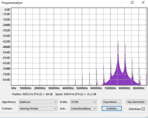

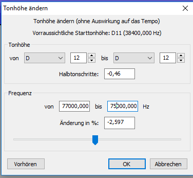

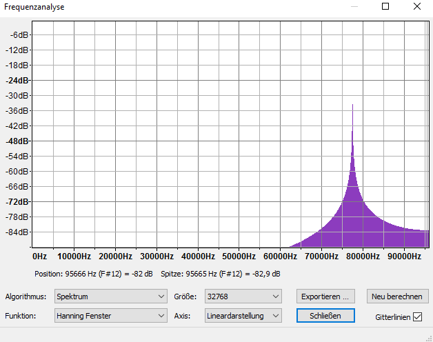

von Der Zahn der Zeit (Gast)
Kuno schrieb:
> Du willst mit einem MP3-Player 77,5kHz (oder auch 75kHz) aufnehmen und
> wiedergeben? Toll! So einen will ich auch :-)
Er hat nix von MP3 geschrieben, aber mit Audacity und einer
192kHz-fähigen Soundkarte 77.5 kHz aufnehmen und auf 75 kHz 'runter
skalieren geht tatsächlich. Ich hab's mal probiert.

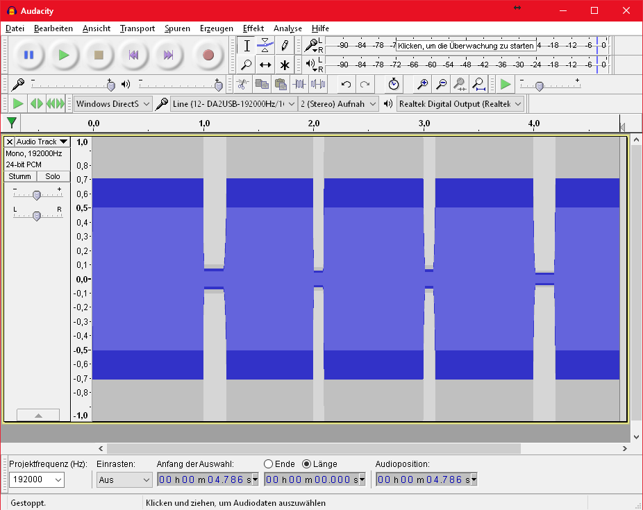

Wenn man zu viel Langeweile hat...
Ein mit Audacity gebasteltes 75 kHz-Signal, entsprechend DCF77
moduliert.

> Regel nicht gehen
Lutz H. schrieb:
> http://bastianborn.de/funkuhr-hack
Bilder von audacity
