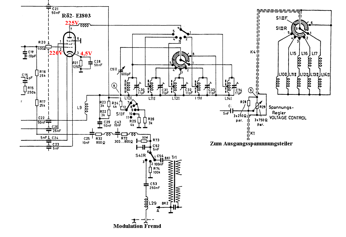

Ich habe einen SMLR gerade vor mir, und die Ug1, = Spannung an der
Kathode, gemessen, die ist ist in den Unterlagen nicht angegeben.
M. E. ist es gewöhnlicher A- Betrieb, schön auf dem geradlinigen Teil
der Ia/Ug- Kennlinie der EL803.
Ist es nur eine andere Bezeichnung, oder ein Druckfehler ?

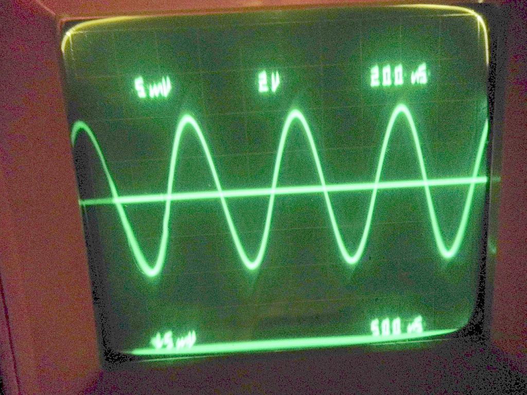

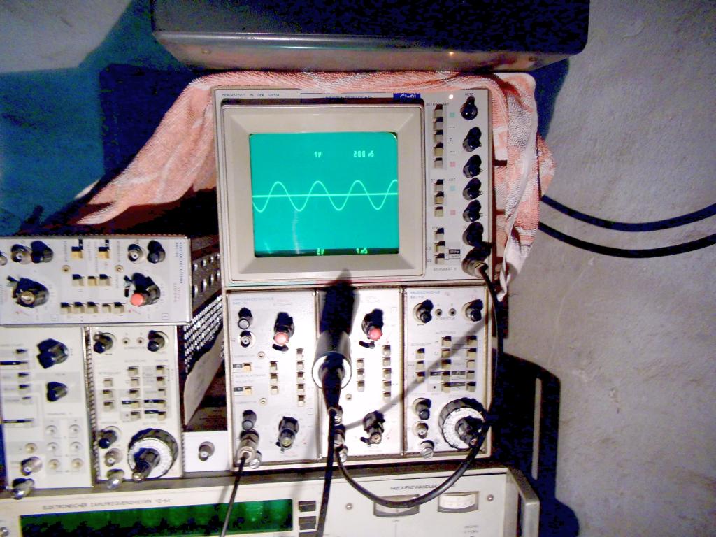

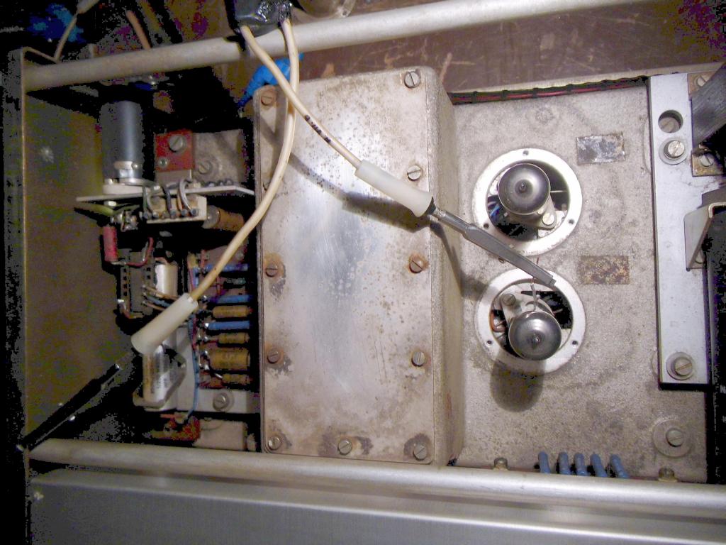

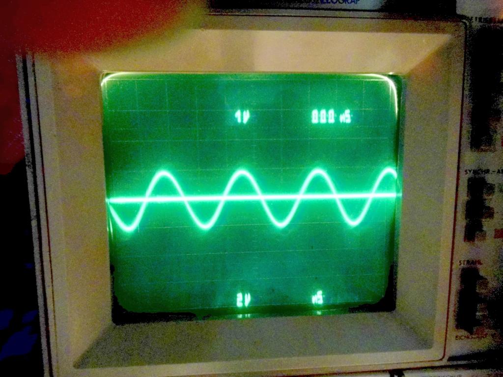

So, hier die Meßergebnisse.
SChöne Sache, so hat man für den Reparaturfall mal Pegel-
Vergleichswerte.
Gemessen mit russischem 4- Strahl- Oszillographen, Generator, wie in den
Unterlagen zum Messen angegeben, auf 1,5 MHz, Messung direkt am Gitter 1
der Endstufe.
Was man am Ausgang macht, beeinflußt nur extrem gering die gemessene
Spannung, so soll es auch sein.

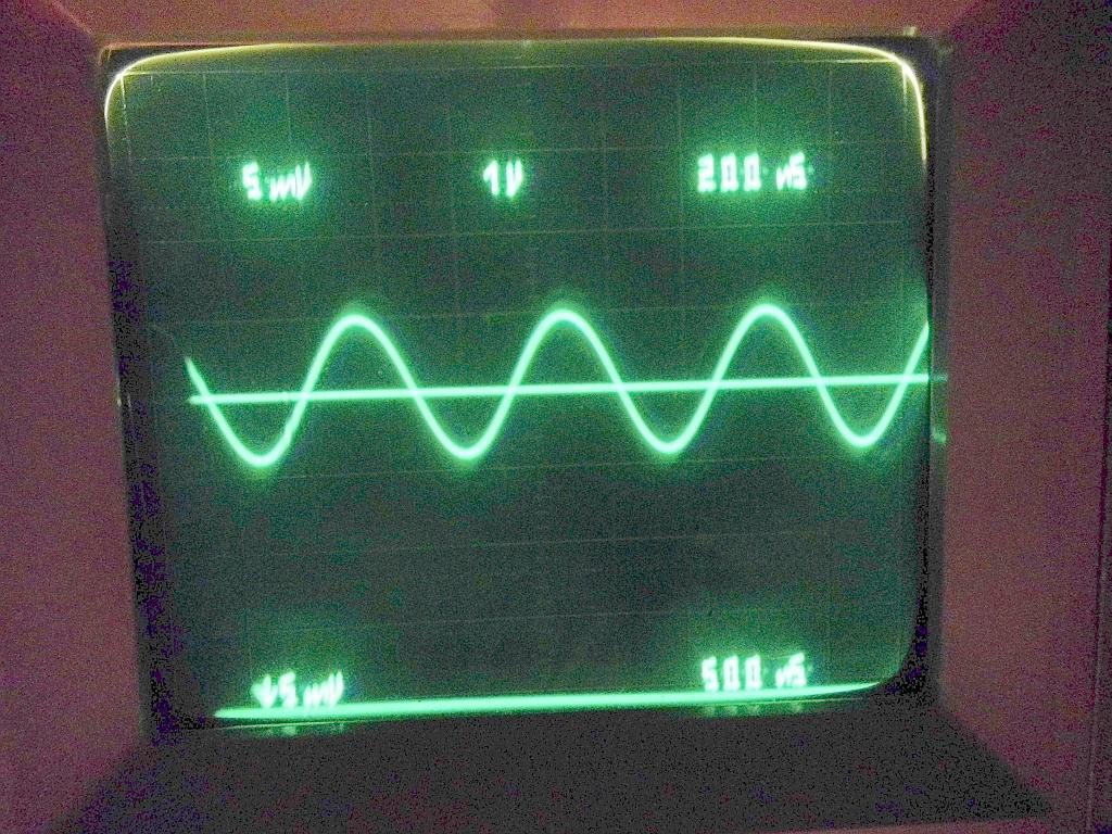

Einmal gemessen ohne Teiler, da ist die Steuerspannung gering, da wirkt
sich der Anschluß der Meßspitze aus, dann nochmal mit 10:1- Teiler
(10MOhm/ 100pF).
Ohne Teiler 2V/Teil, zeigt 2 Teile = 4V Uspitze (= ca 3V eff.)
Mit Teiler: 1V/Teil, zeitgt 1 Teil, mal 10 = 10V Uspitze (= ca. 7V eff.)

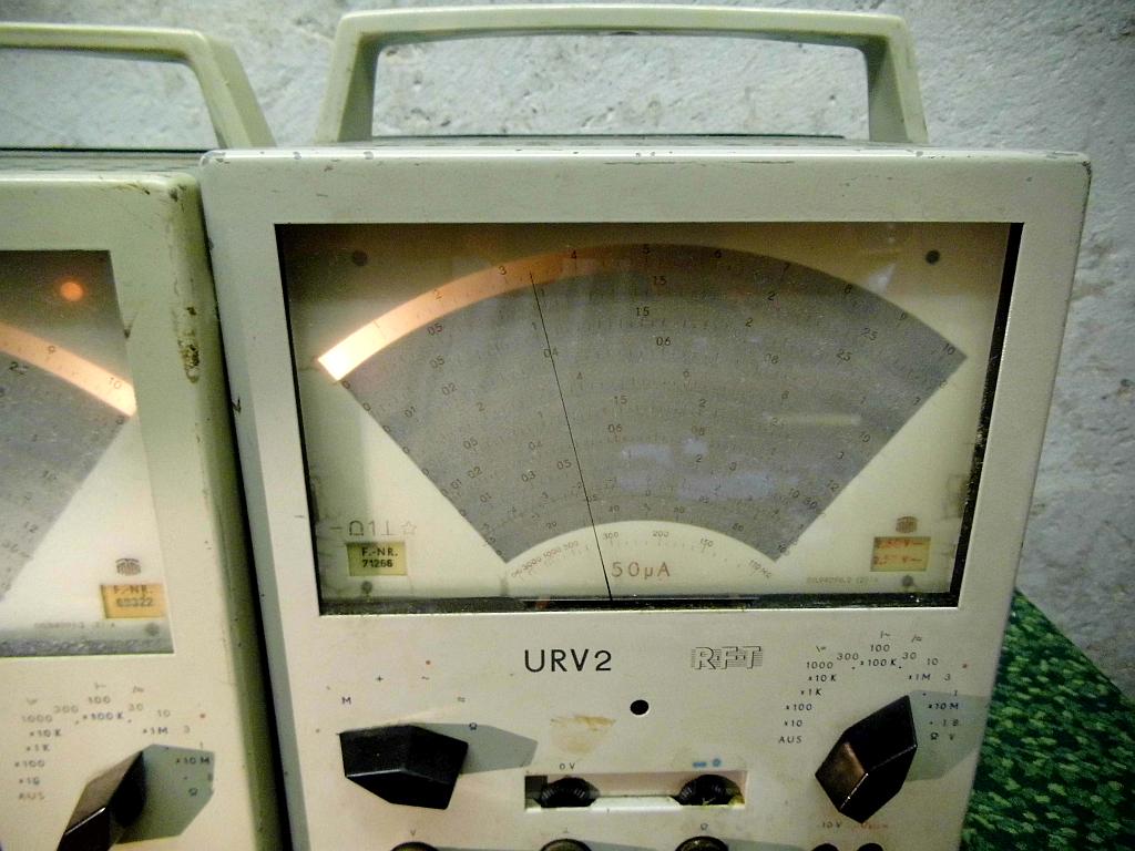

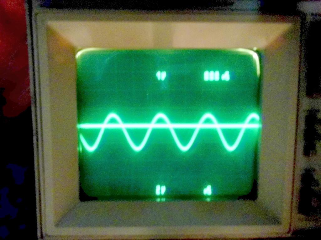

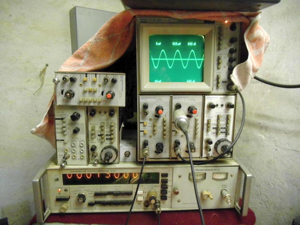

Die Anzeige mit Teilerkopf konnte ich sogar verifizieren, die
Oszillographen- Teilung und Eichung  ist sehr genau, ich habe eigene
Eichspannung des Oszi, sowie ein Eichgerät- Einschub, und ein sehr
hochohmiges Röhrenvoltmeter "URV2" mit eigenem HF- Tastkopf zeigt 6,9V.
Ich habe nachgeschaut: Das URV 2 zeigt Effektivwerte. Die Detektorköpfe
sind zu den Geräten, und auch sehr genau, ich habe alle überprüft, alle
Geräte, die ich habe, miteinander, so daß der Gerätepark übereinstimmt.
Die HF- Ansteuerung der Endstufe ist also 7V eff. Ist auf jeden Fall
höher als die Gittervorspannung (4,5 V), aber nicht so hoch, wie ich
erwartet habe.
Ist nun die Frage: Kann man diese Ansteuerung als B- Betrieb betrachten
Das wären 20Vss.
Hast du mal die durch Gittergleichrichtung erzeugte negative Spannung
dort gemessen?
Das könnten bis zu -15V sein (20V -4,5V), vermutlich aber eher -10V.

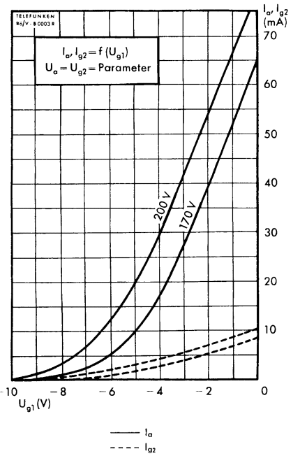

Schau mal unter Punkt 6. die schöne Parabel Pout vs. Ug1 bei
Gitterspannungsmodulation:
https://www.sokoll-technologies.de/Museum/Auto/Dokumente/Datenblatt_LS50_Telefunken_Version_2.pdf
In der dort gezeigten Vollständigkeit findet man solche Diagramme leider
nur selten.
Die LS50 ist nur knapp halb so steil wie die EL803, hat aber  deutlich
mehr "Muckis". Demzufolge braucht sie auch höhere Steuerspannungen.
Bis vor einigen Jahren wurde hier der sowjetische Nachbau GU50 für wenig
Geld verscherbelt, und diese Röhre sollte immer noch leicht zu bekommen
sein, falls nicht mittlerweile alle Reserven von Audioten verbrannt
wurden.

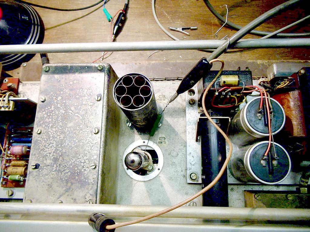

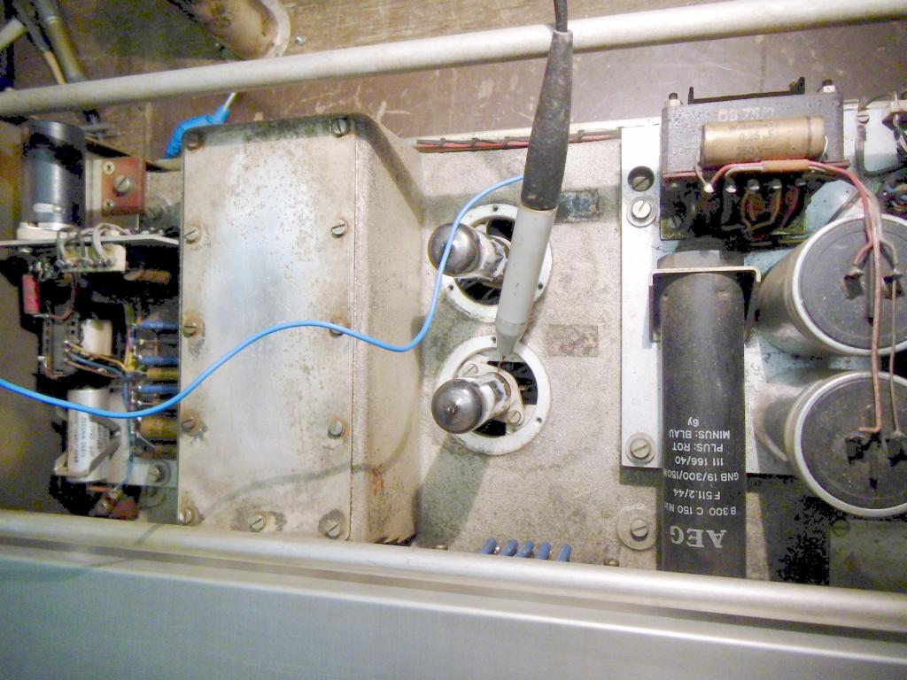

Hallo HP. M,
Ich hab' mal schnell gemessen- das geht beim SMLR fix, 4
Gehäuseschraubebn raus, einschub auf den Tisch, Röhren- Kaminkühler: 3
Schrauben ab, und schon kann man bequem an der Flasche messen.
Stimmt, so hoch ist die am Röhrengitter nachweisbare HF- Spannung
nicht... ich hatte nur einen Ausschlag im nächsthöheren Meßbereich
registriert, aber nicht gemessen.
Hätte auch nichts gebracht- die direkte Messung bringt ein mieses
Ergebnis- das Angeschlossene Meßgerät (Leitung, Eingang) bedämpft die
sehr hochohmige spannung.
Einen Gleichspannungsteiler habe ich für das URV nicht, schnell
probiert, zw. 900KOhm und 3 Mohm gleiche Anzeige, darunter weniger
(Bedämpfung), darüber auch weniger, klar, selbst ein hochohmiges URV hat
keinen unendlich hohen Ri.
Einen 3 MOhm zwischen g1 und Meßanschluß, habe ich dann 3,4 V gemessen.
Kommt in der Größenordnung  hin.

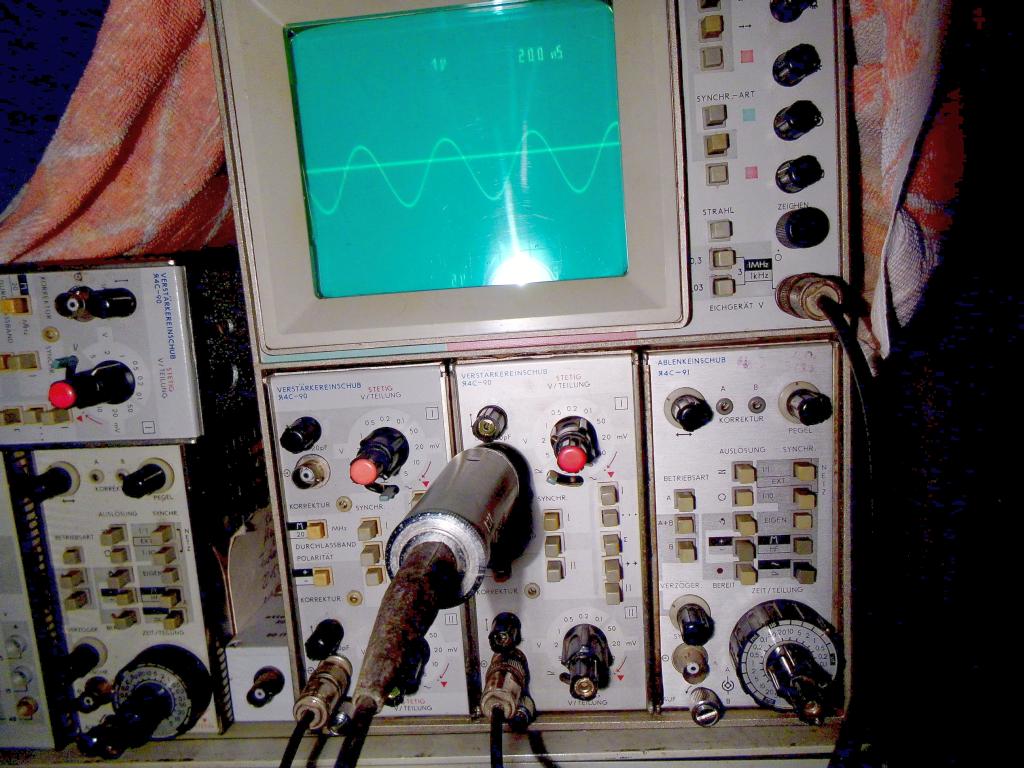

Ich habe es auch verifiziert, der Oszi kann auch Gleichspannung -als
Strahlverschiebung- darstellen, bei überlagertem Wechsel verschiebt sich
also die gesamte wechselspannungsanzeige um den Betrag der
Gleichspannung.
Ich habe zwecks vergleich auf 1 V- Bereich, mit Spannungsteiler 1:10
also 10V/ Teil. Beim Umschalten verschiebt sich die Kurve um 3
Teilstriche nach unten, also auch etwa 3 V Anzeige.
Das korreliert also mit den gestrigen Ergebnissen, welche etwa 7V HF am
G1 nachwiesen.
Der genannte Kurvenzug der LS50/ GU50 ist interessant. Ich interpretiere
das so:
Wenn ich den Arbeitspunkt auf die Mitte der Ig1/Qa- Kurve setze, habe
ich im Bereich der positiven Halbwelle nahezu konstante
Ausgangsleistung. Gleichzeitig bin ich etwa auf der Mitte der Ig1/Ua,
die da glücklicherweise gerade ist- das müßte also ein sehr guter
Schnittpunkt für die Gittermodulation sein.
Die negative Halbwelle dürfte aufgrund der Krümmung dann verzerrt
werden- aber das fängt ein Ausgangsfilter mühelos auf.
