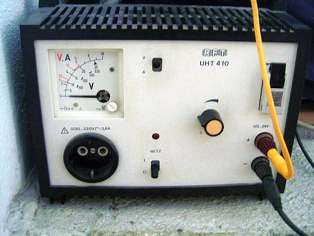

Kann das o.a. Gerät bekommen, ist aber nirgendwo rauszubekommen, ob es
wirklich galvanisch getrennt ist.
Der Verkäufer schreibt:
Zwischen den vorderen Ausgangsbuchsen, habe ich trotz eingeschalteten
Ein/Aus Schalter keine ohmsche Verbindung zum 230 V Netzstecker. Der
230V Netzstecker hat bei eingeschalteten Netzstecker ohmschen Durchgang
( L1 gegen N) gemessen.
Und jetzt ?
.....im Netz ist einfach nichts zu finden zu DIESEM Gerät

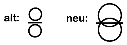

Und wie schon geschrieben wurde, das Schaltsymbol auf der Frontplatte
sagt auch Trenntrafo!

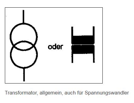

Gast #4957270
Danke schon mal, aber Hera bot eigentliche diese Teile als Trenntrafo an
(Bild) und dieses Zeichen findet sich auch definitiv auf Geräten die
KEIN Trenntrafo sind
Das Symbol sagt nur aus, dass es ein Trafo ist
und erst beim letzten Bild zeigen die Symbole, dass es ein Trenner ist
Kann mir nicht vorstellen, dass ausschließlich durch den Stellringtrafo
auch ein galvanische Trennung vorliegen könnte

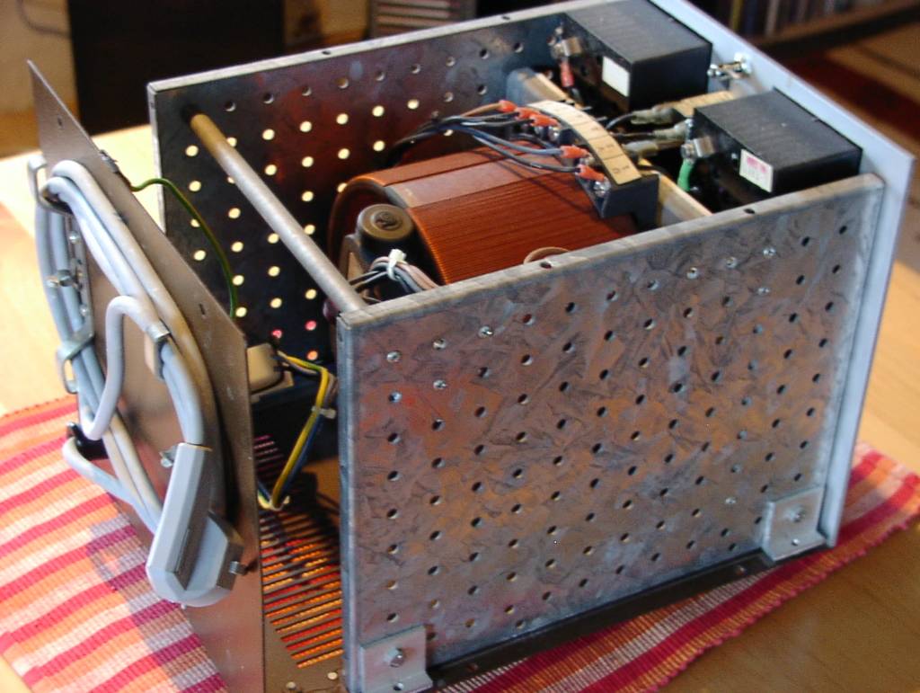

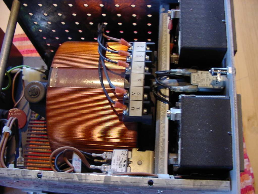

Gast #4957582
Wenn es kein Trenntrafo sein soll, dann frage ich mal, wozu er dann
5-polig angeschlossen ist.
Ich seh die Anschlussleiste so:
1-2 = L und N von der Netzseite.
3 = nicht belegt (dient als Isolationsabstand, ist bei meinem genau so)
4, 5 und 6 = Anfang, Schleifer und Ende der Sekundärwicklung (oder
andere Reihenfolge)
Klingel doch mal die Anschlüsse durch. 1-2 sollten Durchgang haben,
4,5,6 untereinander auch, aber von 1-2 nach 4-6 sollte keine Verbindung
sein.
Das Durchklingeln mit einem Ohmmeter ist ja nun wirklich keine
Atomwissenschaft...
Das da irgendein Honk auf einen Trafo mit dem Edding herummalt, ist
alles Andere als eine Expertise ;-)

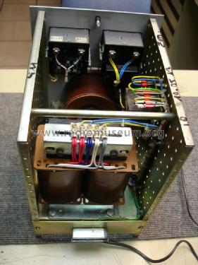

#4957594
Bitte mal die Bilder ansehen. Das von 21:17 zeigt eine völlig anderes
Gerät als die Bilder des Eingangspost.
Ebenso ist denkbar das z.B. der Trafo aus dem bidl 21:17 von einem
"Honk" umgebaut wurde, und nicht mehr dem Hersteller Original Zustand
entspricht.
Etc.
Da von TO sind einfach willkürlich hingeworfene Informationshaufen, die
aus unterschiedlichen Zusammenhängen kommen.
Der Thread paßt wider mal gut zu Freitag.

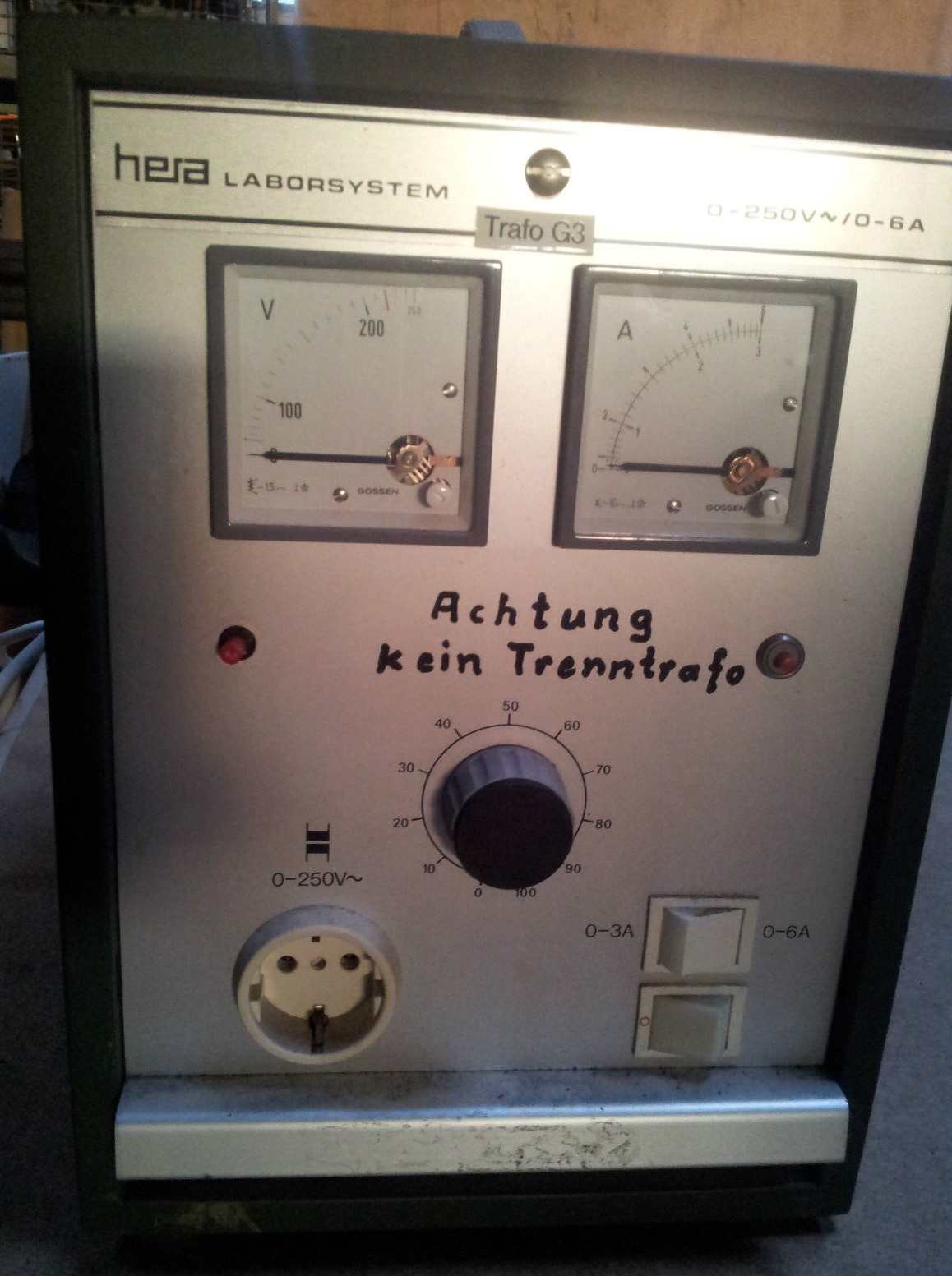

#4957696
Ein Trenntrafo für Schutztrennung muss bestimmte Anforderungen an die
Isolation erfüllen, damit er diese Bezeichnung haben darf.
Auch wenn zwischen  Primärseite und Sekundärseite bei 230V Isolation
besteht, ist es noch kein "Trenntrafo" nach VDE.
Das würde mich für Eigengebrauch nicht stören, nur wenn fremde Hände an
den Trafo kommen könnten, würde ich Abstand davon nehmen.
Beim abgebildeten Trafo hat die Schukodose Kontakte für PE! Das wäre ein
Verstoß gegen die Vorschriften für einen Trenntrafo. Ein Trenntrafo darf
am Ausgang KEINEN Schutzkontakt haben.
Das ist wohl auch der Grund, dass irgendjemand mit dem Edding diese
Warnung draufgeschrieben hat.
Gast #4957707
Klar.
Wohl wahr. Doch ohne genaue Daten vom Trafo ist alles Spekulation.
Das Thema hatten wur ja in meinen TST-Threads schon. Selbst Grundig und
andere Hersteller haben Schukodosen verbaut. Ob PE dann angeschlossen
ist muss man rausfinden und ggf ändern.
Wäre eine Erklärung.
Old-Papa

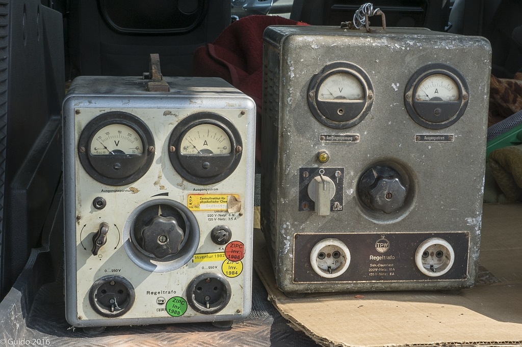

#4957712
Dazu kommt noch: in den obersten Bildern ist auf der Frontplatte ein
Umschalter von Wechselspannung auf gleichgerichtete Spannung. Das dürfte
es  bei einem TT nach VDE nicht geben. Meines Wissens nach ist auch eine
Metall-Frontplatte an PE und ein Metallgehäuse an PE Verstoß beim
VDE-TT.
#4957724
Da das Thema , vor allem von Peter, immer wieder kommt: Deine obige
Aussage ist so nicht korrekt.
Die Steckdose eines Trenntrafos darf sehr wohl einen sichtbaren
Schutzkontakt haben. "Er darf jedoch nicht an PE angeschlossen sein."
EXAKT so steht es in den VDE550 Ausführungen.
Es macht sehr oft aus mechanischen Gründen sogar Sinn, dass man eine
Steckdose mit Schutzkontaktklammer hat: Klobige schwere Stecker werden
dann nämlich zuverlässig mechanisch geführt und gehalten. Und das ist
sehr wohl ein (zusätzlicher) Aspekt
Somit wäre es sehr nett Peter, wenn du zukünftig das ebenso klar
ausdrückst. Danke.

#4957728
> ein
> VDE-TT.
Dann solltest Du schnellstens Dein Wissen auf einen aktuellen Stand
bringen.
Alles was Du da schreibst, ist durch nix in der VDE belegt. Es ist im
Gegenteil schlicht falsch.
Pardon, es sind alternative Fakten die du da bringst.

Das ist doch überhaupt noch nicht geklärt. Du hast ihn ja nicht einmal
durchgemessen, oder von einem Elektriker prüfen lassen. Dein erstes
Modell hatte auch Anschlüsse, die auf einen Trenn-Stelltrafo
hindeuteten.
1. Es geht dem TO NICHT um den abgebildeten Trafo, dort sieht man ein
anderes Gerät! Auf dem Bild ist es auch kein Trenntrafo, das steht sogar
für jeden Depp noch mal fett drauf.
2. Wenn ein Trenntrafo auf der Ausgangsseite mehr als einen Anschluss
hat, dann MÜSSEN Schukosteckdosen eingebaut sein, bei denen die
Schutzkontakte MITEINANDER verbunden sind aber NICHT mit dem PE vom
Netz.
3. Bei einem Sparstelltrafo MUSS ein PE vorhanden sein!

Gast #4958590
@ Route 66
als ich ihn hatte, hab ich ihn schon durchgemessen: eindeutig kein
Trenntrafo
außerdem hat die Firma aufgrund der Bezeichnung ihn eindeutig als
Stelltrafo identifiziert.
