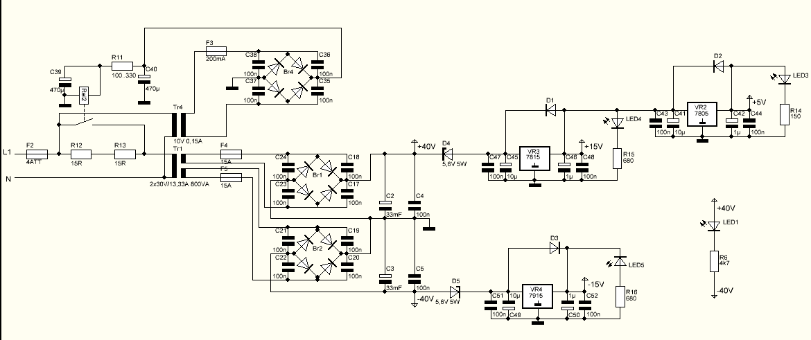

Habe zur Schaltung die sich im Anhang befindet ein paar Fragen zur
Einschaltstombegrenzung.
Vorab: Ich möchte kein NTC verwenden, wenn er erst mal Warm ist, dauert
es eine Weile bis er wieder abkühlt. Schaltet man in diesem Moment das
Netzteil aus und wieder ein Fliegt die Sicherung durch zu geringem
NTC-Widerstand.
Das verwendete Relais hat folgende Nennwerte:
Nennspannung: 12VDC
Widerstand: 660Ohm
1. Macht die Einschaltstrombegrenzung so sinn und würde es
Funktionieren?
2. Wenn ja: Wie muss der Widerstand R11 gewählt werden?
Nach meiner Logik begrenzt der Widerstand den Ladestrom des Kondensators
C39 und nicht den Strom durch das Relais. Richtig?
Zum Rest der Schaltung könnt ihr gerne auch euren Senf dazu geben. :D
(Verbesserungsvorschläge? oder evtl. Fehler?)
LG
Na klar begrenzt R11 den Strom durch das Relay (Kondensator hat DC
technisch nur einen minimalen Leckstrom).
Jedoch wird der Kondensator dafür sorgen, dass die Spannung am Relay
langsam steigt (liegt parallel dazu). Das für zu der
Einschaltverzögerung.
Wieso arbeitest du nicht mit einem NPN Transistor als Low-Side-Switch?
Dann kann C39 kleiner ausfallen und du hast eine steilere Schaltflanke
für das Relay (Snubber nicht vergessen).
Zu der Frage der Dimensionierung:
Ich gehe davon aus, dass die anderen Kondensatoren nach 10 Perioden
(50Hz) aufgeladen sind, dann musst du nach 200ms das Relay einschalten.
Willst du die jetzige Schaltung nehmen und bleibt dein C39 bei 470uF,
dann sollte R11 ca. 330 Ohm liegen. Das ergibt ein Tau von 155ms ->
jetzt weiß ich nicht wann dein Relay (Schaltspannung) einschaltet und
wie hoch die Versorgungsspannung ist.
Wenn du die beiden Werte hast, dann kann man auch genau sagen nach
wieviel Zeit das Relay anzieht.
Viele Grüße

Hallo Edgar,
der Trafo TR1 liefert 2x30V bei Nennlast, im Leerlauf also mehr.
Selbst mit den 5,6V Zener-Dioden bekommen die 7815 und 7915 eine
Eingangsspannung, die über den Absolute Maximum Ratings liegen.
Wie wäre es mit einem weiteren Transformator?
Für LED1 wäre eine low-current LED (2mA) besser, dann könnte R6
hochohmiger sein und müsste nicht ca. 1,3 Watt verbraten.
40-5.6V sm 7815 ? Das wird bei +10% Netzspannung im leerlauf (weitere
+8%) zu viel. Mehr Z-Dioden.
Ich würde die Relaischaltung mit einem Transistor aufbauen, dann kann
der Elko viel kleiner werden. Man braucht aber keine lange Verzögerung,
1/10 Sekunde reicht schon. Und extra eine Wicklung nur für dieses Relais
OP

ja aber das ist doch genau das was ich gemeint habe. Des Kondensators
Ladestrom wird vom Widerstand begrenzt. Früher oder später ist der
Kondensator aber auf volle Spannung geladen und somit hat der
Widerstand(bezogen auf das Relais) keine Wirkung mehr oder habe ich da
noch einen Denkfehler?
Im Anhang befindet sich noch eine Schaltung. Meintest du das, als
Low-Side-Switch mit Snubber?
Die Schaltspannung lässt sich aus dem Datenblatt des Relais leider nicht
ermitteln. Dort steht nur Spannungsbereich = 8,5V bis 27V aber ob das
Relais schon bei 8,5V Schaltet ist die Frage. Bauteil leider noch im
Warenkorb und nicht in der Schublade, sonst hätte ich es grade mal
getestet.
Als Einschaltverzögerung für dicke Trafos nimmt mal also ca. 200ms? Das
war mir vorher nicht bekannt. Danke für die Info.

Edit: Das mit der Leerlaufspannung habe ich nicht bedacht einen weiteren
Trafo möchte ich ungern dazu nehmen. Es werden wohl 2x 5,6V Z-Dioden in
Reihe werden.
Das ist keine extra Wicklung, sondern ein Mini-Trafo mit 1,5VA. Ich war
mir halt unsicher, welche Spannung ich nach dem Gleichrichter bekommen
würde (am dicken Trafo mit den 30 Ohm in Reihe)und ob es ausreichen
würde um das Relais zu schalten.
