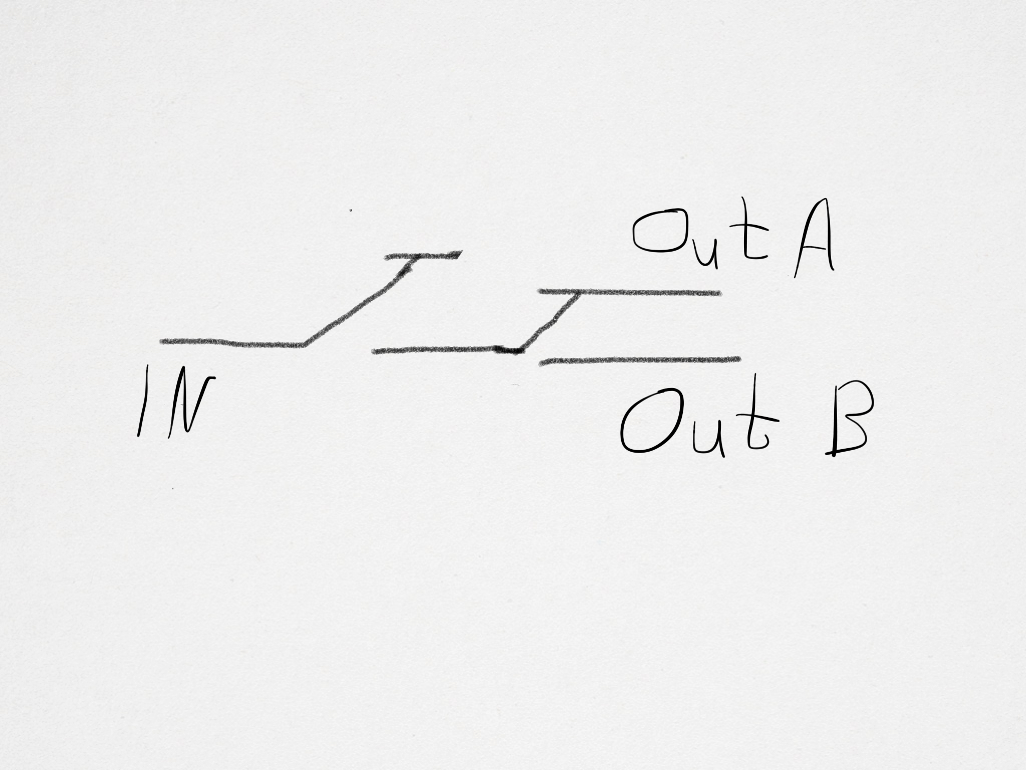

Gast #4957399
welche Möglichkeiten gibt es um die Funktion von Relais sicher zu
überprüfen? Ich habe den Fall das ich 2 Relais ansteuern muß und es ist
nur der Fall zulässig, wenn BEIDE H oder L sind. Jede andere Kombination
ist ein Fehler und hier muß der Microkontroller sofort die Notbremse
ziehen können.
Es sind ganz normale Finder Relais 1xUM 16A.
Danke für jeden Hinweis.
Gruß TobiTob!

Gast #4957433
Patrick J. schrieb:
> Hi
> Was für Kontakte sind vorhanden (ok ok ... 1x UM), wie beschaltet?
+24 -------+
ctrl <-----+
Beide hängen zusammen und ziehen an wenn ctrl nach GND gezogen wird.
Freilaufdioden sind vorhanden.
> Datenblatt Relais?
Der gnaue Typ ist Finder 41.61.9.024.0010
https://www.reichelt.de/index.html?ACTION=7&LA=3&OPEN=0&INDEX=0&FILENAME=C300%252FFinder_41-DB.pdf
> Dient das Relais der Sicherheit?
Nein es dient zum Umschalten von zwei Ausgängen. Diese beiden dürfen
aber in keinem Fall mal beide aufeinander geschaltet werden. Also
miteinander verbunden werden. Es ist ein Antennenumschalter für 100W HF
1-30 MHz.
Gruß TobiTob
Gast #4957487
Jörg R. schrieb:
> Und wie wäre es so?
Ja genau das 2x...
IN1  O-+--------------+
IN2  O-+---o------+   |
       o   |      O   O
   Rel1 \     Rel2  \
         O          O
         |          +-----O OUT1
         +----------------O OUT2
Wenn IN1 auf OUT1 dann IN2 auf OUT 2
Wenn IN1 auf OUT2 dann IN2 auf OUT 1

#4957524
Wolfgang schrieb:
> Das wirst du nicht erreichen können. Die beiden Relais werden nie exakt
> gleichzeitig ihre Kontakte öffnen oder schließen (oder was meinst du mit
> H oder L?). Welche Zeittoleranzen sind während des Umschaltens erlaubt?
Das ist das Problem.
Eine Möglichkeit wäre noch die 12 Volt Ausführung des Relais zu nehmen
und die Spulen in Reihe zu schalten. Dann ziehen beide Relais
gleichzeitig an - und fallen gleichzeitig ab. Ein kleines Risiko bleibt
aber. Ohne weitere Relais bzw. Relais mit mehr Kontakten sehe ich keine
100% Lösung.
Gast #4957560
DraconiX schrieb:
> Ja wie nun? Sollen beide gleichzeitg H oder L sein oder darf nur jeweils
> einer der beiden auf H und der andere auf L sein?!
Es darf immer nur ein IN an einem OUT ankommen. Dieser Zustand ist
vorhanden wenn BEIDE Relais angezogen oder abgefallen sind. Ich möchte
den Zustand, ein IN kommt an beiden OUT an, vermeiden oder erkennen. Ich
glaube aber bald nachdem was ihr so geschrieben habt das es wirklich
keine 100%tige Lösung gibt.
Die Zeit beim umschalten ist unkritisch, da zu dem Zeitpunkt beide
Geräte sicher im Empfangsmodus sind.
Ich habe auch ehrlich gesagt keine Ahnung ob ich das jemals erleben
werde das ein Relais nicht mehr anzieht weil es eben verschlissen ist.
Danke an alle die sich am Gedankenaustausch bisher beteiligt haben.
Gruß TobiTob
Gast #4957913
Jörg R. schrieb:
> Sonst nimm doch ein Relais mit 2 Wechslern, ggf. in anderer Bauform.
Und so werde ich es nach langer Überlegung jetzt auch machen! ;-)
Das die Kontakte kleben werden ist vermutlich eher nicht zu erwarten da
ich IMMER im Empfangszustand schalten werde.
Danke Dir und den Anderen.
Gruß TobiTob
