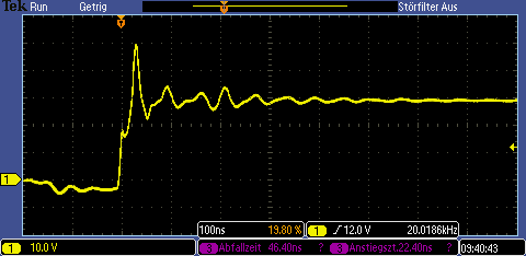

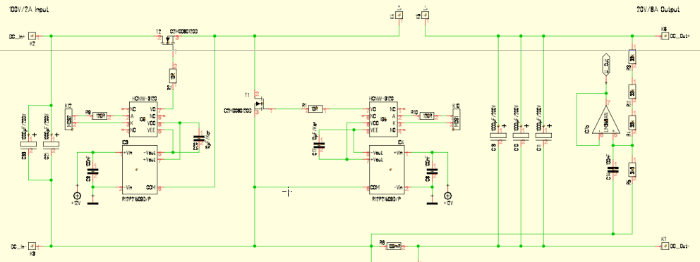

Hallo Leute,
ich habe hier einen Versuch aufgebaut, der leider starke Störungen beim
Einschalten produziert. Das ganze ist ein Synchronous Buck, getatket mit
20kHz; 100ns Totzeit, gestellter Betrieb d.h. Tastgrad ist starr. Die
MOSFETs sind SiC C2M0080120D von Cree. Treiber sind von Recom mit
+15/-9V Ausgangsspannung. Das ganze wird wird derzeit aus einem 30V/9A
Netzteil versorgt und arbeitet auf einen ohmschen Widerstand. Es
funktioniert alles wie es soll, nur diese Spitze hätte ich gern weg. Ich
habe schon einige Sachen probiert um diese Spitze weg zu bekommen:
Gatewiderstände vergrößert/verkleinert
Snubber am Eingang und Ausgang
RC-Snubber mit 10/5/2,5R und 220nF und 1,5µF
Schnelle Shottky-Dioden parallel zu Body-Dioden
Alles kein Erfolg bzw. nur ganz minimale Verbesserungen.
Gemessen wird das Signal an L+ gegen Input- mit einem Tastkopf.
Einstreuung in die Messung schließe ich aus.

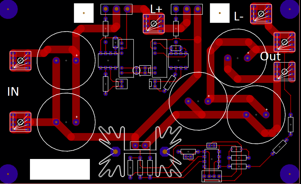

Kann mit jemand weiterhelfen? Ich weiß das das Layout nicht optimal ist,
ist auch nur der erste Prototyp um überhaupt mal zu testen...
Direkt mit einer Massefeder an den Mosfet-Pins?
Oder wie/wo war da die Masse des Oszis angeschlossen?
Das ist dann auch mit ein Grund für die Überschwinger.
Du kursierst da mit dem Strom ja durch die halbe Welt. Muss das Design
unbedingt so dermaßen ausladend und mit bedrahteten Bauteilen sein? Wie
lange sind die Leitungen zur Spule? Sind die miteinander verdrillt?

Die Messung war zwischen dem Eingsterminal- und dem Anschlussterminal
L+. Die Induktivität hat 1,5mH/8A. Da is leider nichts mit verdrillen
;). Da ich etwas Strom und Spannung machen will 20V/6A brauche ich etwas
Platz. Wird aber im nächsten Aufguss optimiert.
