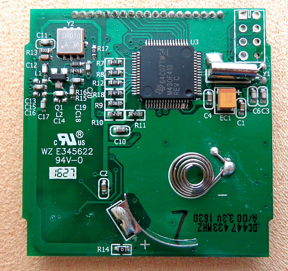

Hallo Jungs. Ich hoffe ihr könnt mir helfen. Ich habe einen 433 MHZ Handsender für Rollläden, der gelegentlich nicht bei allen Empfängern ankommt. Jetzt wollte ich mir mal die Antenne vom Sender ansehen, finde diese aber nicht. Ich glaube da ist kein Stückchen Antenne dran. Oder seht ihr da eine? Wo müsste ich denn dann einen Draht anlöten? Danke euch
Hallo, die Antenne müsste die Leiterbahn links unten sein, die zum R14 geht. Gruß, Michi

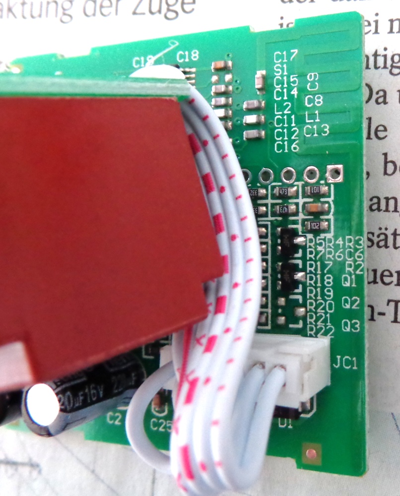

Hab grad einen Empfänger geöffnet. Da ist eine ca. 7 cm lange Antenne auf die Platine in Schlangenlinien aufgedruckt. Dann löte ich dort ans Ende einen Draht an, damit ich auf insgesamt 34,6 cm Länge komme? Soll ich den Draht dann idealerweise wie eine Springfeder aufwickeln oder ist das egal wie? Spielt die Drahtstärke eine Rolle? Ne, oder?
x0x schrieb: > Also einen Draht mit der Länge 34,6cm. Doch wohl eher Lambda / 4, also 17.3cm Martin H. schrieb: > Dann löte ich dort ans Ende einen Draht an, damit ich auf insgesamt 34,6 > cm Länge komme? Noe, dann must du auch die Anpassung des Senders an die Antenne aendern.

Nimm Lambda/4, und trenne die PCB-Antenne ab.

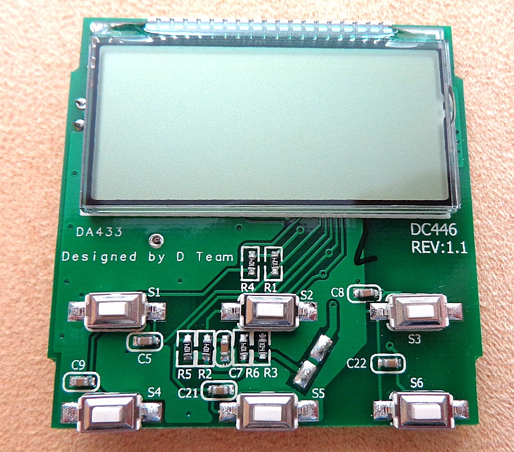

Kann die PCB-Antenne nicht abtrennen. Kann den Draht aber links neben S1 anlöten.

Martin H. schrieb: > Kann die PCB-Antenne nicht abtrennen. Kein Teppichmesser zu Hand? Leiterbahn per Einritzen unterbrechen- fertig
Die Leiterbahnantenne muss am Kondensator durchgetrennt werden. Zwei Antennen gleichzeitig kann nicht funktionieren. Viel besser wird es dadurch aber nicht werden, da die Leiterbahn schon mindestens so gut designed wurde wie ein selbst rangefrickelter Lambda/2 Draht. Aber probieren schadet ja nicht.

Martin H. schrieb: > Kann den Draht aber links neben S1 anlöten. ... und dann wird alles vieeel besser, oder? Übrigens: die Sende- und Empfangsschaltung ist an die Antenne angepasst die konstruktiv dafür vorgesehen ist. Angepasst heisst: die Leistung wird für die aktuellen Verhältnisse optimal übertragen. Ändert man die Antenne kann man prinzipiell die Verhältnisse verbessern, aber nur wenn man die Anpassung (Schaltung) entsprechend "anpasst".

Stefan M. schrieb: > Die Leiterbahnantenne muss am Kondensator durchgetrennt werden. C9 auslöten (das ist der, wo „S1“ direkt daneben steht), und dann den Draht an das untere Pad von ehemals C9. Einen Versuch ist es allemal wert, auch wenn in der Theorie natürlich die Anpassung nicht mehr korrekt ist.

Christian S. schrieb: > Und was ist, wenn der Sender nur verstimmt ist? Da ist nicht viel, was man „verstimmen“ kann. Y2 dürfte ein simpler SAW-Resonator sein, der die Frequenz des Oszillators bestimmt, welcher zugleich die „PA“ ist.

Günter Lenz schrieb: > Das Optimum hat sie bei Resonanz. Es gibt aber nicht nur eine Resonanzstelle. ;-) Bei 3/4 λ wäre die nächste. Außerdem hat ein ordentlicher Viertelwellenstrahler allemal mehr Felddurchsatz als so eine Mäander, bei der sich Teile des Felds gegenseitig aufheben.
