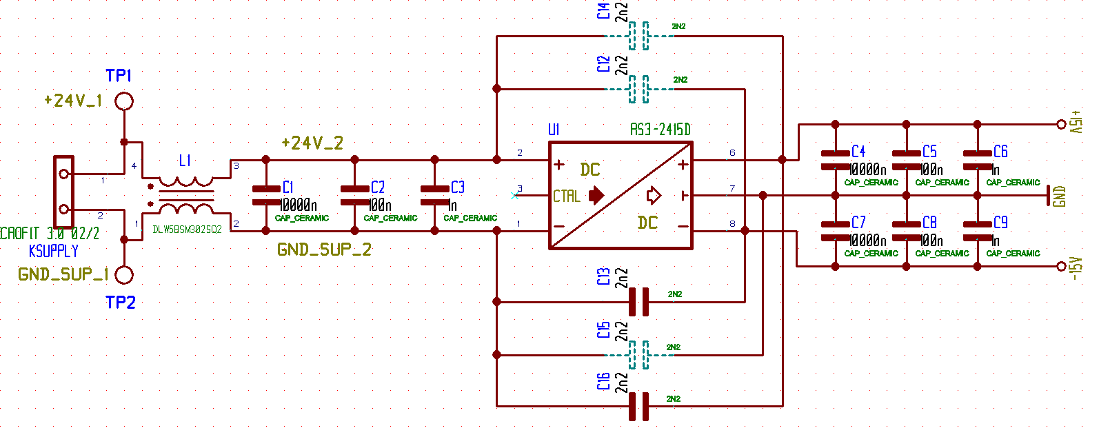

ich habe ein Problem mit einer Gleichtaktdrossel, Schaltung siehe
Anhang.
Am Stecker KSUPPLY ganz links werden 24 angelegt, L1 ist die Common Mode
Choke (CMC), danach folgt eine DCDC Konverter Stufe für +/- 15V. Mit den
+/-15V wird ein Block versorgt, der maximal 100mA benötigt.
bei ca 1/10 der Platinen tritt folgender Fehler auf:
Nach Anschluss der 24V kommt es zu einem Kurzschluss auf der
Sekundärseite der CMC (Pins 2 und 3, siehe Bild, durchgängig. 3 auf 4
ist weiterhin durchgängig, 1 auf 2 aber nicht mehr!
Wenn ich die CMC austausche, funktioniert es wieder. Auch, wenn ich für
die Platine nach dem Austausch dieselbe Versorgungsquelle verwende.
Woran kann das liegen? Warum hat die CMC am Ausgang auf einmal einen
Kurzschluss und keine Verbindung mehr zwischen 1 und 2?
Danke!

Ich habe noch eine kleine Info vergessen: Bei der Vesorgung mit 24V
(extern, Netzteil unbekannt) wird wie folgt vorgegangen: zuerst wird das
Versorgungskabel angesteckt, danach die externe Spannungsquelle
eingeschalten. Möglicherweise erzeugt das einschalten der
Spannungsquelle kurze Peaks, die dazu führen, was meint ihr?

Klaus R. schrieb:
> hinz schrieb:
>> Inrush Current
> Bei 100mA????
> Ich sehe auch keine Kondensatoren die einen nennenswerten
> Einschaltimpuls erzeugen können. Ferner kann ich mit auch nicht
> vorstellen, dass L1 so empfindlich sein kann.
> mfg klaus
Also wenn das eine Drossel mit DRAHT ist, dann kann ich da zustimmen. So
schnell wird die nicht kaputt.
Wenn es aber ein Multilayer-Ferrit ist, dann kan das schon sein. Die
sind sehr anfällig gegen Inrush-Ströme und kaum überlastfähig.
Eine Anfrage beim Hersteller kann Klarheit schaffen.
Vorher aber:
Ich würde mir mal die Ströme beim Einschalten ansehen. Strommesszange
ran, und alle Fälle durchprobieren, dann wird man schon sehen, was da an
Strömen auftritt.
Zugleich gehört die Spannung nach der Drossel gemessen. Was passiert
beim Einschalten? Irgendwelche fiesen Peaks, Schwingungen etc?
Der Aufbau sollte so realistisch wie möglich sein!
Messen, messen, messen, das hilft hier. Eigentlich macht man das bei der
Inbetriebnahme der Prototypen...

Moderator (Firma: Titel) Persönliche Seite #4960924
Werner13 schrieb:
> Bei der Vesorgung mit 24V (extern, Netzteil unbekannt) wird wie folgt
> vorgegangen: zuerst wird das Versorgungskabel angesteckt, danach die
> externe Spannungsquelle eingeschalten.
Immer? Bist du dir sicher?
Werner13 schrieb:
> Mit den +/-15V wird ein Block versorgt, der maximal 100mA benötigt.
Auch beim Anlauf? Geschätzt? Gemessen?

Das ist ein Problem mit statischen Aufladungen in Verbindung mit einer
billigen Drossel. Statische Aufladungen werden beim Schaltvorgang
ausgeglichen und gehen kapazitiv auch über galvanische Trennungen. Die
Isolationsspannung ist vermutlich zu klein und es gibt einen Durchschlag
wegen zu hoher Spannung bzw. zu hohen dU/dt. Die Spannung baut sich nur
wegen der Induktivität auf, ohne Drossel nicht. Spannnungen über 1000
Volt kommen da leicht zusammen und das reicht für einen CuL Durchschlag.
Vielleicht hilft ein Kondensator am Eingang der Drossel um diese zu
schützen. Bei Rückwirkungen in die Versorgung ist sie dann noch immer
gut.
Wir haben das mal mit einer High-Speed Kamera im Dunkeln gefilmt. Mit
dem ESD Generator kriegt man fast jede Drossel kaputt. Das Gerät
funktioniert anschliessend noch, die Drossel tut aber nicht mehr ihren
Dienst wie sie soll. Beim Anschliessen der Spannungsquelle sieht man den
Durchschlag schon optisch. Genau diese Energie soll die Drossel ja
(magnetisch) Kurzschliessen. Offensichtlich sind die Kriechstrecken aber
viel zu klein bemessen. Gute Ringdrosseln haben sogar Pertinaxblättchen
zwischen den Wicklungen als Isolierung.
Anm: Hast du den GND deiner Versorgung mit PE verbunden ?
(Das könnte die Sache auch entschärfen)

Zur Messung des Inrush-Stromes wäre schon noch etwas zu sagen:
Es macht einen gewaltigen Unterschied, ob du das Gerät "hart"
einschaltest (an eine laufende Versorgung ansteckst, sog. "hot
plugging") oder das Gerät anschließt und das Netzteil einschaltest. Das
Netzteil hat fast immer eine Art Softstart.
Der erste Fall ist bei deiner Platine tödlich, weil bei 24V horrende
Ströme fließen. Grund: Deas Netzteil hat Kondensatoren drin, die sind
dann geladen. Da flißen hohe Ströme, du hast keinerlei Serienwiderstände
zu deinen Kapazitäten. Und zig mOhm und 24V, naja, kannst du selber
ausrechnen.
Weil dein DCDC eine Eingangskapazität hat, geht ein Teil des Stromes die
Drossel. Das könnte möglicherweise ein Problem sein.
Drum - messen. Und zwar da, wo der Fehler passiert, nicht am Tisch. Also
zur Not im Prüfadapter, oder wo auch immer es knallt. Wenn dir der
Prüfmittelbau das Teil mittels Relais auf eine heiße 24V schaltet, würde
es mich nicht überraschen, wenn es knallt.
