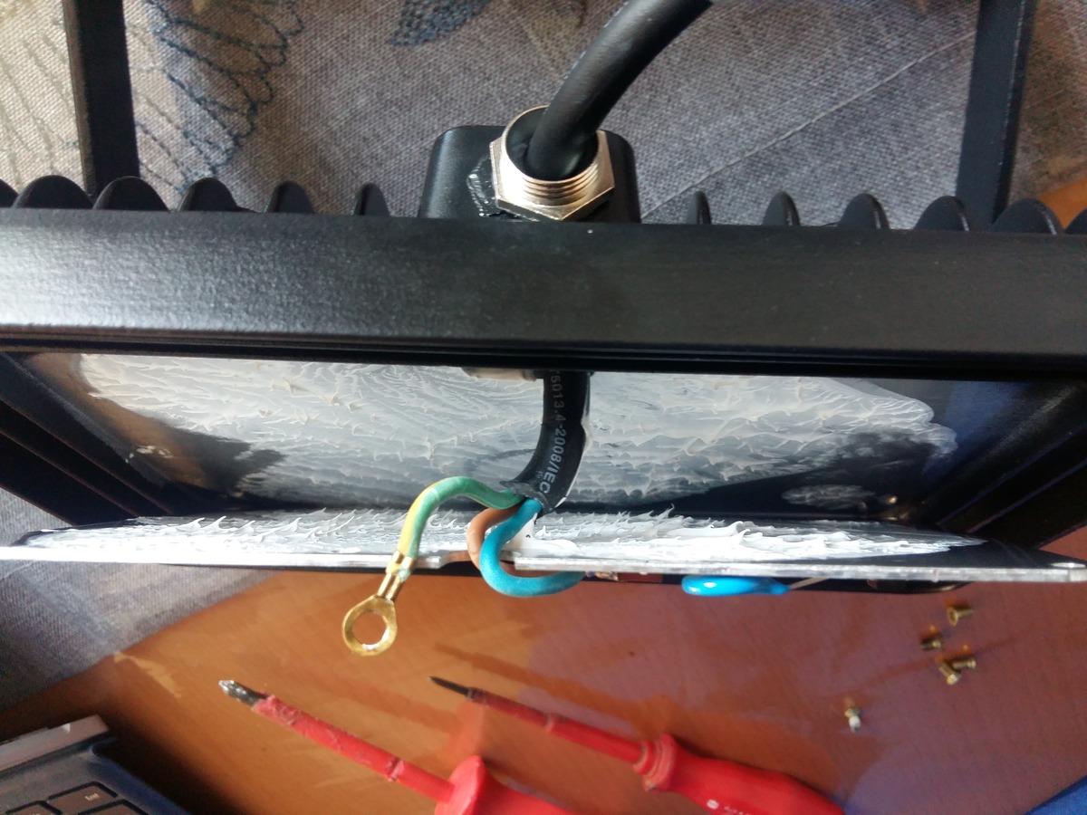

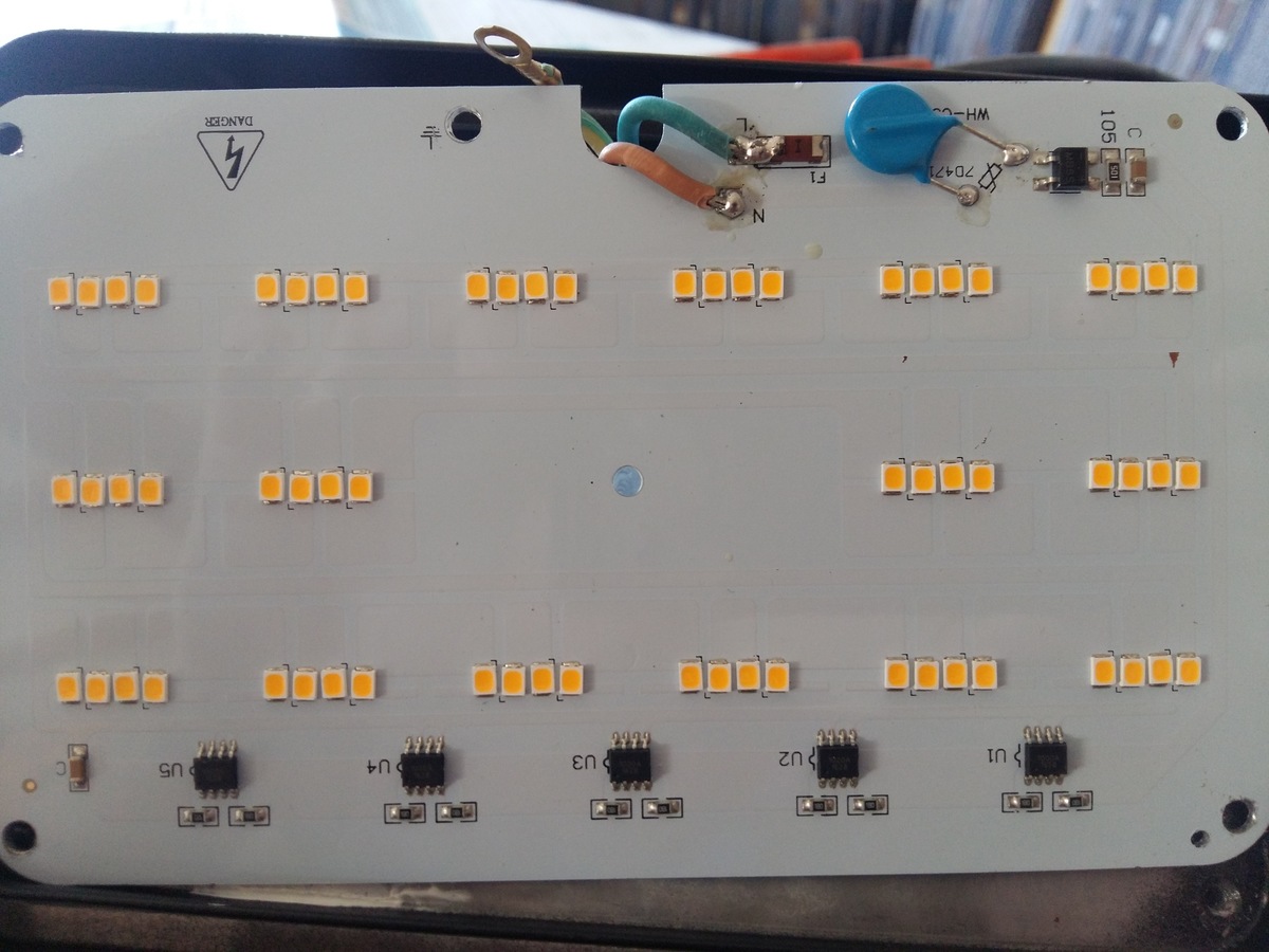

habe einen 50W LED Strahler geöffnet und eine interessante
Schaltungstechnik gefunden.
Zuerst dachte ich, dass auf die PFC regulierung verzichtet wurde und
somit der Strahler nicht zulässig ist.
Dann bin ich jedoch auf diesen Beitrag gestoßen:
https://www.zerobrain.info/fotokatastrophen/2016/1/3/test-retrofit-filament-led-von-greens-zerlegt
Daher hoffe ich, dass die verwendeten ICs zu welchen ich kein Datenblatt
finde keine Schaltregler sind.
Kann mir das jemand bestätigen?

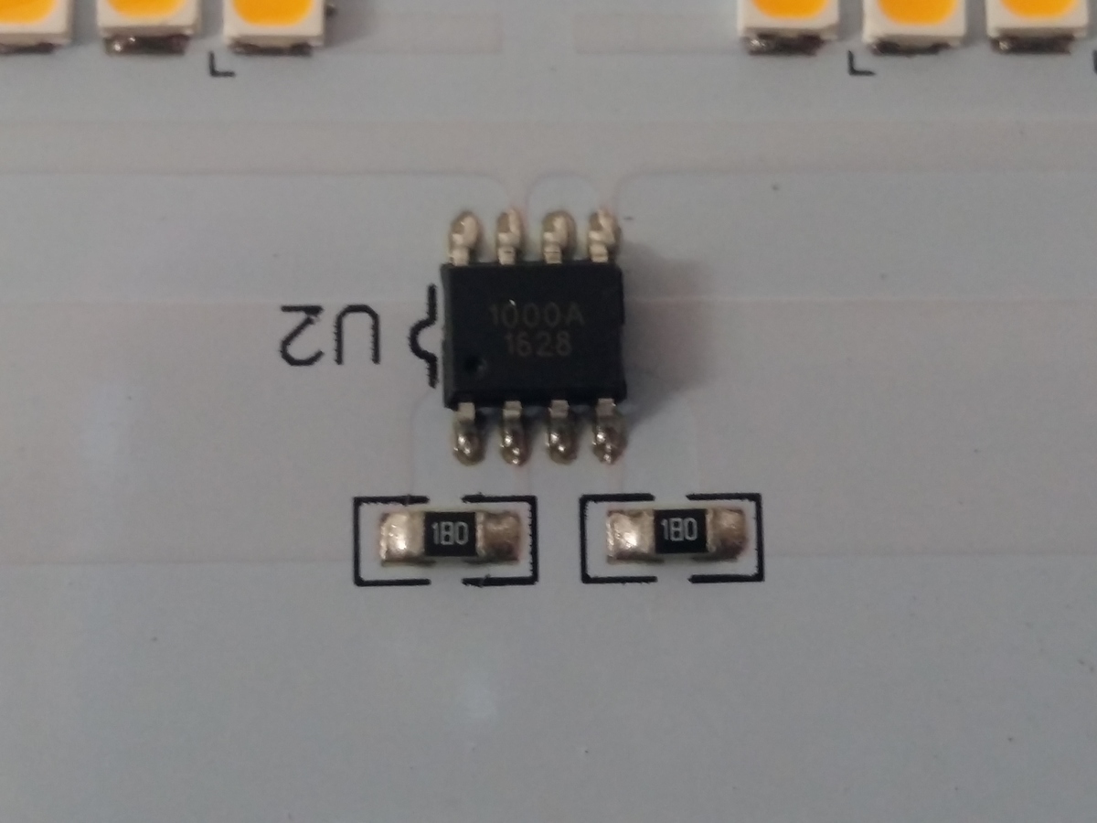

Ok danke da hast du wohl Recht. Kannst du mir sagen was die ICs genau
machen oder ein IC nennen von welchem ich ein Datenblatt finde?
Die LEDs sind alle in Reihe geschaltet. Anschließend kommen die 5 ICs
parallel.
Wenn ich rechne 325V Gleichrichtspannung / 64 LEDs = 5V Spannung je LED
daher muss durch die ICs ja irgendwie der Strom begrenzt werden oder
sehe ich das falsch?
