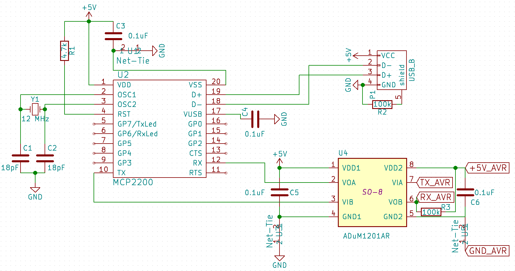

Hallo Zusammen
Ich möchte meine Steuerung auf einem Atmega2560 direkt mit einem
USB-Kabel an den PC anstöpseln, anstelle eines Max232 und einem
USB/serial-wandler. Es scheint mir eine simple Angelegenheit zu sein,
aber zur Sicherheit wärs schön, wenn ihr schnell über die Schaltung
gucken könntet :) Vorallem die Wahl der Teile, da habe ich das erst
Beste genommen.

von Bastian W. (jackfrost)
Hi, hast du auf der AVR Seite Tx und Rx vertauscht ? Normal müsste ja Tx
vom MCP auf Rx vom Atmega gehen. Ein Pullup am Rx auf der AVR Seite
währe nicht schlecht. Damit wenn der MCP nicht eingesteckt ist der low
Pegel nicht als Startbit erkannt wird.
Gruß JackFrost
von Frank K. (fchk)
Den Shield vom USB würde ich über eine Induktivität oder einen
Widerstand von 100k oder so anbinden. Über die Schirmung soll ja
eigentlich kein Strom fließen, und schon keine HF.
fchk
von Chrys (Gast)
Jop, danke. Habe einen Pullup mit 10k reingemacht.
Vielen Dank für die Tipps, die vorgeschlagenen Änderungen sind in der
Schaltung angepasst.
Gruss Chrys

von Ray M. (ray_m)
hi,
hast du deine schaltung schon fertig und mal getestet,
ich würde die gern ineins meiner projekt übernehmen wenn
du nix dagegen hast ?
Der MCP2200 hat zwei Ausgänge RXLED und TXLED - an die sollte man LEDs
anschließen, das ist bei der Fehlersuche (Sendet mein PC-Programm?
Sendet mein AVR?) sehr hilfreich.

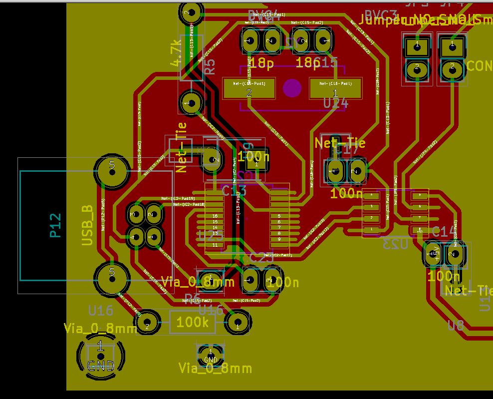

von Chrys (Gast)
Guten Morgen Zusammen
Ich habe die Schaltung ins Kupfer gebracht. Jetzt habe ich auf der AVR
Seite des ADuM's nichts angestöpselt um erstmal zu testen ob der MCP2200
vom PC erkannt wird. Mit Windoof passiert gar nichts und auf Ubuntu
kriege ich mit dmesg die Meldung:
usb usb1-port4: connect-debounce failed
Weis irgend jemand was hier das Problem ist?
Danke schon im Voraus
Chrys
von Chrys (Gast)
Im Anhang noch das verwendete Layout...

von Frank K. (fchk)
Hast Du Dich an die Layoutempfehlungen im Datenblatt des ADuM gehalten?
fchk
von Chrys (Gast)
So viel ich weis, ja. Das Layout ist weiter oben gepostet...

von Frank K. (fchk)
Du hast ja das ganze Board mit GND geflutet. Das kann nicht gut gehen.
Die ADuMs sind dafür gedacht, dass Du links eine Region auf Potential A
hast, die an den Pads der linken Reihe des ADum endet. Dann kommt eine
Region ohne Kupfer, nur gebrückt durch den ADuM, und dann kommt Region
B.
Der Pinabstand zwischen beiden Reihen ist je nach Gehäuse 5-7.5mm, und
das ist auch der Abstand beider Regionen an JEDER Stelle auf BEIDEN
Seiten zu ALLEN Seiten, damit es nicht zu kapazitiver Koppelung kommt.
Und wenn Du schon SMD machst, dann richtig. Heißt: auch Kondensatoren
und Widerstände in SMD. Damit bekommst Du ein deutlich kompakteres
Layout hin, und damit auch ein besseres. Die Drähte an den Bauteilen
wirken nämlich wie Induktivitäten.
fchk
von Sven K. (svenk)
C4 sollte laut Datenblatt mindestens bei Vusb > 0.22 besser 0.47 sein.
Das würde ich als erstes mal korrigieren.
Gruß Sven

von Chrys (Gast)
Erstmal vielen Dank für die Hinweise!!
Gerd E. schrieb:
> Pack mal zusätzlich noch 10µF auf diese 5V-Schiene, das könnte dagegen
> helfen.
Hat leider beides nichts gebracht, immer noch das Selbe verhalten.
Werde es mir beim nächsten Versuch beherzigen, aber dies sollte ja jetzt
nicht der Grund sein wieso der MCP abschmiert...
Bin froh für alles, was helfen könnte...
Gruss Chrys
