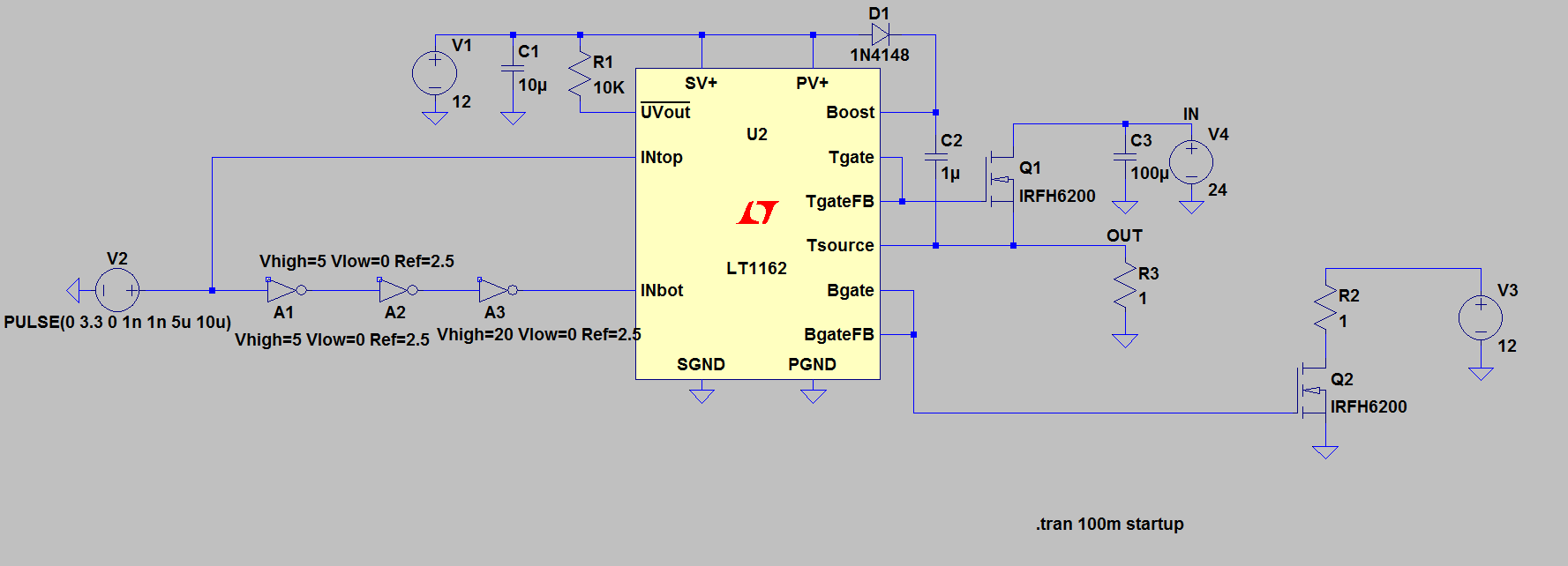

ich habe noch etliche IR2113 Halbbrückentreiber herumliegen.
Für einen synchronen Step Up Wandler würde ich aktuell einen Lowside
Treiber und einen Highside Treiber benötigen, da die beiden Mosfets
zwischen Drain und Source ja noch unter anderem eine Spule haben.
Die Source des N-Kanals, der die Diode ersetzen soll, liegt ja aufgrund
der internen Bodydiode quasi verkehrt herum drinnen.
Wäre es nicht möglich, einen IR2113 dafür zu nehmen und die virtuelle
Masse des Bootstrapzweig hinter die Source des N-Kanal Mosfets zu
klemmen?

meine Frage ist hauptsächlich, ob das dann mit dem Bootstrap-Kondensator
und der internen Ladepumpe noch vernünftig funktioniert, wenn der
Lowside-Transistor quasi nicht mehr am richtigen Platz sitzt.
Habt ihr da schon Erfahrungen mit?

Der Nürnberger schrieb:
> aus dem Datenblatt des IR2113 werde ich leider nicht schlau, ob das da
> auch möglich ist.
der IRFH6200 ist für diese Schaltung schlecht gewählt und wird
abrauchen, aber vom Schaltungsprinzip her sollte es gehen. (Da du die
Schaltung eh schon in LTSpice eingegeben hast kannst du ja auch einfach
mal das Simulationsergebnis anschauen).
Wobei die gezeichnete Schaltung und deine Beschreibung im ersten Beitrag
für mich irgendwie nicht viel miteinander zu tun haben.
