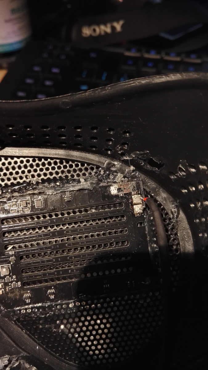

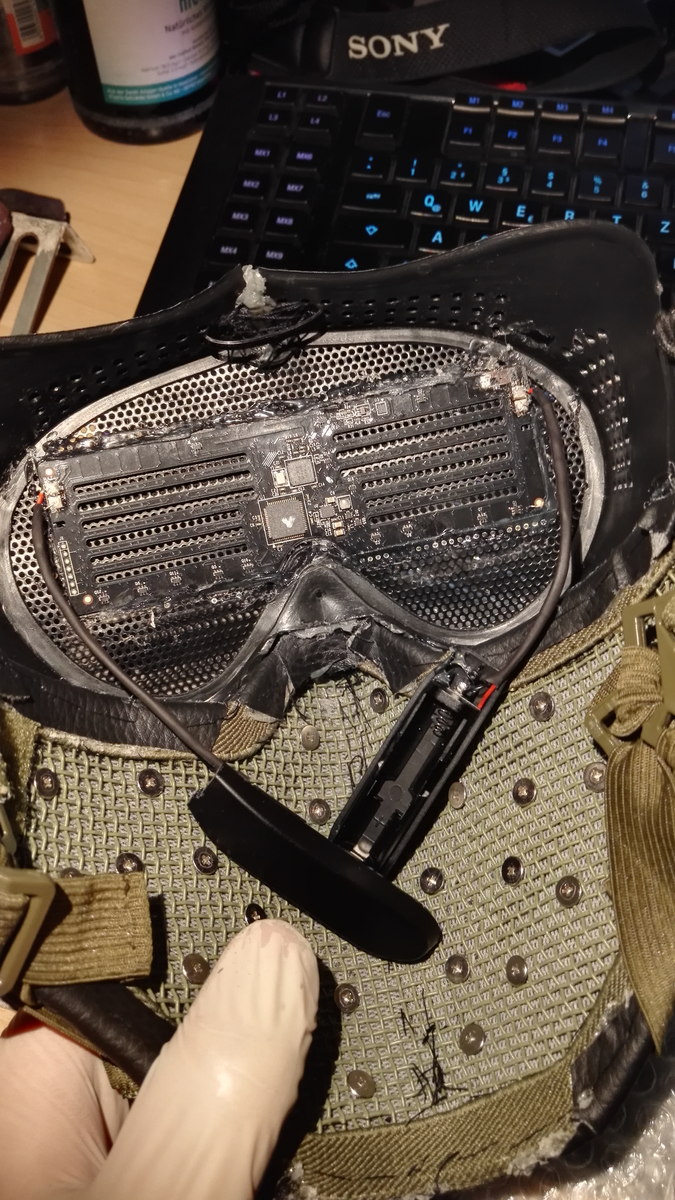

Ich habe die letzten Tage damit verbracht diese Platine aus der Chemion
Brille auszubauen (falls sie jemand kennt) und den angebrachten,
verdammt kleinen Schalter abgenommen. Dabei musste die Lötflüssigkeit
schon etwas leiden und jetzt, nachdem ich gestern erfolgreich einen
anderen Schalter angebracht habe, ist dieser samt Lötflüssigkeit
abgerissen beim einbauen in die Maske. Man kann die Stellen der beiden
Kontakte noch erkennen und ich meine auch das es vorhin mit etwas
lötflüssigkeit noch ging, auch wenn diese auf der platine selbst kaum
bis gar nicht hält.
Gibt es eine Möglichkeit diese beiden Kontakte wieder gangbar zu machen
oder hab ich mir damit jetzt die Platine geschrottet ?
Ich habs seitdem mehrfach wieder versucht, einmal dummerweise auch eine
der beiden Batterien falsch rum eingesetzt, ansonsten aber nichts
gemacht was die Platine und die LEDs kaputt gemacht haben sollte.

OP #4959109
@rufus Ich meinte Lötzinn, tschuldigung.
@Meier Dass die Brille/die Platine höchstwahrscheinlich kaputt ist, weiß
ich selber. Beziehungsweise nur deshalb da es nicht gerade einfach ist
die Stelle wieder so hinzubekommen, dass dort ein Schalter hinkann.
Anstatt jetzt so freundlich zu sagen das ich scheiße gebaut habe, könnte
man auch einfach ein paar Fakten aufzählen.
Bisher habe ich nichts brauchbares zu diesen Chemion Glasses gefunden,
deshalb hier auch die Frage im allgemeinen.
Ich gehe nicht unbedingt davon aus, dass die LEDs oder die Brille direkt
durchbrennt wenn ich einmal die Batterien falsch einsetze. Sofern dafür
ein Schutz vorhanden ist, würde das ja eigentlich nicht
passieren.Trotzdem immer noch möglich. Und die gesamte Brille ist alles
andere als schlecht verarbeitet.
Und das Hauptproblem; Kann ich neuen Lötzinn wieder auf die blanke
Platine anbringen und einen Kontakt wiederherstellen ?
Danke

(Firma: matzetronics) #4959515
Du könntest mal mit einem Glaspinsel probieren, die Lötstellen
vorsichtig vom Müll zu befreien. Dieser schwarze Lack muss dabei ganz
weg, denn der wird, solange er da ist, immer wieder stören. Da das Pad
anscheinend abgerissen ist, musst du auch von der Leiterbahn, die daran
ging, den Lack abpinseln und kannst dann probieren, einen feinen Draht
anzulöten. Das muss man aber wie die Igel machen - also ganz vorsichtig.
Glaspinsel heissen auch Glasfaserradierer und gibts z.B. beim blauen
Klaus:
https://de.wikipedia.org/wiki/Glasfaserradierer
https://www.conrad.de/de/glasfaser-reinigungspinsel-800214-durchmesser-4-mm-1-set-800214.html
#4959738
Tom S. schrieb:
> Gibt es noch etwas was man tun kann, damit der Lötzinn wieder etwas mehr
> greift ?
Das Lötzinn verbindet sich mit dem Kupfer, nicht mehr, nicht weniger.
Wenn kein Kupfer da ist, keine Verbindung.
Auf der Platine musst Du also schauen, daß Du die Kupferbahn freigelegt
bekommst.
Flußmittel, einen Lötkolben, Der dafür geeignet ist und Lötzinn
(bleihaltiges schmilzt bei tieferen Temperaturen).
Viel mehr als 250°C dürftest Du kaum brauchen, auch bei bleifreiem Lot.
Und das Löten sollte nach wenigen Sekunden (2 ... 3) fertig sein.
Wenn Du die Lötstelle minutenlang bearbeiten musst, ist
- das Flußmittel eh bereits weg
- das ggf. vorhandene Kupfer oxidiert und nimmt kein Lot mehr an
- die Nachbarschaft der Lötstelle soweit verbrannt, daß der Mülleimer
ruft
