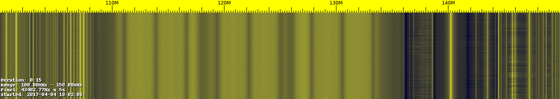

OP Persönliche Seite #4963254
Ich habe mal ein Spektrum angehangen damit man ungefähr sieht wie das
bei mir aussieht. Zwischen 114 und 130 (+8?)MHz müssten 3 Transponder
liegen. Der ppm offset ist noch nicht mit drinn, könnte also ziemlich
versetzt sein.
Aufgenommen mit:
rtl_power -f 100M:150M:50k -i 5 -e 15m out.csv
Number of frequency hops: 18
Dongle bandwidth: 2777777Hz
Downsampling by: 1x
Cropping by: 0.00%
Total FFT bins: 1152
Logged FFT bins: 1152
FFT bin size: 43402.77Hz
Buffer size: 16384 bytes (2.95ms)
Reporting every 5 seconds
Found 1 device(s):
  0:  Realtek, RTL2838UHIDIR, SN: 00000001
Using device 0: Generic RTL2832U OEM
Found Rafael Micro R820T tuner
Tuner gain set to automatic.
Exact sample rate is: 2777777.003081 Hz
[R82XX] PLL not locked!
#4965031
Ist keine so gute Idee, das macht die einzelnen Scans auf der Breite
nicht vergleichbar. Allerdings sieht es fast so aus, als wäre ab 140MHz
mehr Pegel. Stimmt das?
> versetzt sein.
Das macht bei der Frequenz typischerweise +-10kHz aus, also eher
vernachlässigbar.
Ansonsten ist der Wasserfall für die breiten Quasi-Noise-Transponder
jetzt nicht so das ideale. Da ist der altmodische Spektrumgraph besser.
Allerdings könntest du mal schauen, was da so passiert, wenn du Uploads
machst. Evtl. gibts da dicke Störlinien...
#4965343
Moin,
Das bei 140.25Mhz sieht mir stark nach einem analogen TV Kanal
(Bildtraeger) aus. Und bei 147.25MHz der naechste. Auch schoen
erkennbar: das UKW Band links.
Bisschen eigenartig find ich die 3 dunklen Streifen jeweils in den 3
Digitalkanaelen. Aber die werden wohl nix mit den Problemen zu tun
haben, wenn die vom Upload abhaengen.
Gruss
WK
OP Persönliche Seite #4965386
Georg A. schrieb:
Absolut keine Ahnung was das hinter 140MHz ist. Nach der Tabelle hier
https://helpdesk.kdgforum.de/sendb/belegung-251.html
kommt der nächste Transponder erst bei 330MHz
Bei dem auto-Tuner Gain dachte ich bisher immer das wenn ich das
Programm starte macht es einmal am Anfang das Tuner Level und das bleibt
dann über die ganzen Frequency Hops der gleiche Wert. Ist das nicht so?
Ja stimmt, ich habe das nur gemacht damit ich einen Überblick bekomme.
Ich habe versucht mit GQRX direkt in den 130MHz bereich zu schauen aber
da der Stick nur 2MHz Bandbreite hat sehe ich da auch immer nur einen
Teil von den 8MHz des Transponders. Ich habe das schon mehrfach probiert
irgendwelche Störungen zu erkennen wenn ich den Upload starte/stoppe
aber absolut nichts gefunden. Vermutlich sind die Änderungen so diffizil
im Signal das man da visuell nix erkennt. Ich habe bei der QAM
Modulation gelesen das schon geringste Abweichungen in den Phasenlage
die ganze Demodulation zunichte machen können. Ich glaube sowas könnte
man auch nicht so einfach im Spektrum erkennen.
Naja, ich hoffe das die Profis das irgendwie hinbekommen. Im ersten
Bericht an Vodafone soll es noch geheißen haben Modem getauscht, alles
wieder OK... Nach kurzer Rücksprache wurde nun ein neues Ticket eröffnet
und man arbeite weiter an der Thematik...
Wenn ich das ganze mal weiter überlege.. das Problem also nicht bei mir
an der Wohnung, geschweige denn im Haus liegt, müsste eigentlich jeder
Upload der aus unserem Haus kommt (mehr als 50 Bewohner) diese Störung
hervorufen bzw. sogar verstärken. Vieleicht sagen die sich auch wenn
sich nur einer im Haus über die paar Klötzchen auf den zwei Sendern und
nur beim Uplad aufregt, fangen wir nicht erst an kostenintensive
Arbeiten durchzuführen.
OP Persönliche Seite #4965401
Ne, ich habe wärend der 15min Aufnahme den Upload nach 5min gestartet
und nach 10min wieder gestoppt um evtl. irgendwas finden zu können. Aber
da ist absolut nix zu sehen was anfängt oder aufhört.
