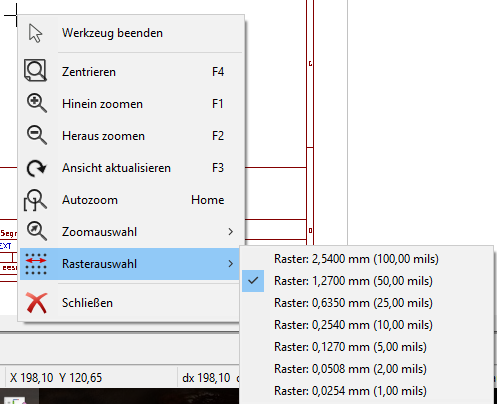

Hast du das Raster verstellt? Wenn ja, verkleinere es schrittweise und
probiere nochmal, zu routen. Leitungen, die schon gelegt sind, bekommen
allerdings beim Verkleinern des Rasters auch keinen Kontakt. Da hilft
nur löschen und nochmal routen.
Das Beste wird aber sein, die Teile so zu platzieren, dass die Pads im
bevorzugten Raster auf Rasterpunkten zu liegen kommen.

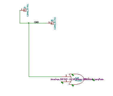

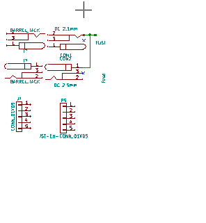

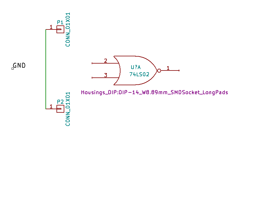

OP #4959354
Hallo Lutz
vielen Dank für die schnelle Antwort.
Ja, ich habe natürlich die "grüne Linie" genommen :-)
anbei 3 Files , das *.png zeigt dein Testfile. ich konnte es ohne
Probleme öffnen und bearbeiten (move der Bauelemente mit "g"
funktioniert, die Linen werden mitgenommen)
dann mein neues Projekt, insbesondere die Verbindung der "Fuse" mit der
Graetz-Brücke ist das Hauptproblem.
Dieter

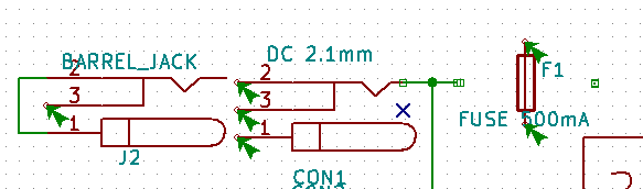

#4959393
Ich arbeite mit der Version 4.0.6
Bei einer Sicherung wurde das Schaltzeichen verändert.
deshalb die Meldung beim laden. (nur ein Hinweis)
Irgendwann wurden Bauteile in einem feinem Raster gezeichnet, deshalb
sind diese schwer zu verbinden.
Das voreingestellte Raster von KiCad ist gut.
Habe die Schaltzeichen auf Raster danebengezeichnet.
Dann geht das Anschließen an den richtigen Stellen besser.
Mein Vorschlag: Raster einstellen 1,27mm,
verschobene Bauteile löschen,
Bauteile wieder platzieren
verbinden.

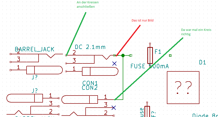

#4959596
Siehe Bild "an Kreisen anschließen"
Kontakt 2 ist im Schaltzeichen eine lange gerade Linie.
Es wurde versucht am falschen Ende die Verbindung herzustellen und
dadurch einiges verschoben. Es findet sich immer was, was schiefgehen
kann.
Danke für die Frage, auch ich habe KiCad etwas besser kennengelernt.
