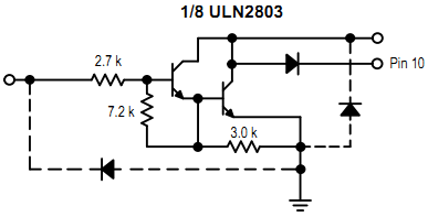

Ich habe einen MCP23017 welcher mir 2x ULN2803A schalten soll...
zwischen dem MCP und dem ULN würde ich gerne für jeden Ausgang eine LED
parallel schalten, welche mir den Status anzeigt. Nur weiß ich leider
nicht ob der IN des ULN dann noch genug Strom abbekommt?!... Der OUT der
MCP hat ja max. 25mA. Aber leider finde ich nicht wieviel der IN des ULN
Strom benötigt.

Der ULN kommt mit etwa 2mA aus. Die 25mA des MCP sind aber maximum, also
nicht ausreizen.
Das Eltako braucht 5-6W Steuerleistung.

Der Eltako S12-100 hat eine Steuerspannung von 230 V AC. Du benötigst
einen mit universeller Steuerspannung.
https://www.eltako.com/fileadmin/downloads/de/Technische_Daten/Technische_Daten_elektronische_Stromstoßschalter_Kapitel_12.pdf
Zur Led zwischen MCP und ULN. Moderne Leds benötigen << 1mA um hell zu
leuchten. Das sollte also kein Problem sein.

Wenn ich das etwas unübersichtliche Datenblatt richtig deute, dann sind
es maximal 30 mA, ein ULN Ausgang kann aber bis zu 100mA p. Ausgang
schalten. Auch unter dem Maximalstrom fürs gesamte IC bleibst du noch
locker drunter.

Im Eingang des 2803 sieht man 2k7, damit kann man den Strom überschlägig
rechnen. Wem das zu viel ist, der kann auf Seite 6 des Datenblattes von
ST sogar Stromwerte finden (Motorola Seite 2).
