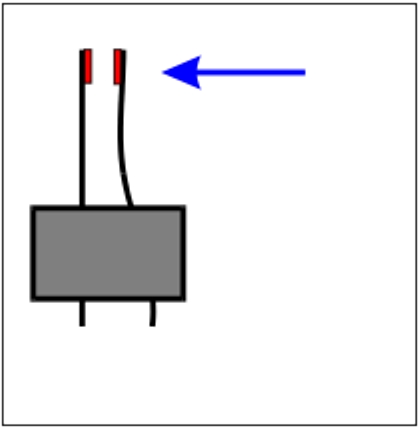

Hast die -Endschalter- schon überprüft ?
--Häufigste Fehlerursache bei Laufwerken -
Neben verdreckten Laserlinsen .
Ist nur eine simple (nahezu unsichtbare) Kontaktfeder .
(Auslöten) und abschmirgeln oder abledern .

Der Motor geht eh , hast das NICHT gelesen ?
Er wird nur nicht immer eingeschalten , weil der zugehörige Endschalter
(siehe Bild) verdreckt ist .
Motoren gibts übrigens nicht einzeln , sondern nur die komplette Einheit
. Und leider passen auch keine anderen Teile rein als die Original-Teile
. Und der Motor hat auch keine Kohlen , wozu auch?

Schön , daß du dich meldest , weil die meisten kacken eine Frage rein
und scheren sich einen Dreck um die Antworten .
Ich hab Dir oben ein Bild des ENDSCHALTERS gemacht , wenn dieser Kontakt
verdreckt ist , kann sich der Motor nicht einschalten !!!!, Diese
Endschalter (es sind mehrere in den Playern) signalisieren , daß das
"Ende der Fahnenstange" erreicht ist . Ohne diese (heutzutage oft
winzigen) Kontakte geht überhaupt nix mehr .
>>> Hast du den Kontakt schon angefunden und gereinigt ?
Wenn NICHT , kannst du dir vorerst sämtliche Reparaturversuche sparen .
Ich hab dem Conrad mal vorsätzlich zwei nagelneue teure Ersatzlaufwerke
wegen diesem 0,5 Cent Ding herausgerissen , selber schuld , wenn ers
nicht putzt .

Entschuldige !
Diese Endschalter werden jeweils von den Schlitten bzw. Zahnrädern
betätigt und sind meist in irgendwelchen 'Hohlräumen' verborgen und je
nach Hersteller-Goodwill leicht oder schwer anzufinden . Die Betätigung
