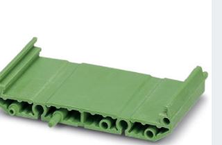

Phoenix Hutschienenhalter
https://www.conrad.de/de/hutschienen-gehaeuse-77-x-115-polyamid-gruen-phoenix-contact-umk-be-1125-1-st-743237.html?sc.ref=Product%20Details
Im Datenblatt sind Maße dabei... Doch sind das die Platinenmaße? oder
die des Gehäuses?
Hat vielleicht jemand eine Info für mich wie große die Platine sein
muss?
72mm Breit, das weiß ich :) aber Hoch?!
danke
Das Teil das du da verlinkt hast ist nur so ein Zwichenteil, da fehlen
dann noch die beiden Seitenteile.
Das Teil das du verlinkt hast ist oben und unten offen, die Platine kann
also beliebig hoch sein, aber sie wird nicht halten ;-)
Wie dick die Wände bei den Seitenteilen waren weiß ich leider nicht
mehr...
Früher war die Beschreibung von den Teilen besser, da gab es bessere
Maßangaben...

Natürlich ist die Höhe nicht spezifiziert, es ist ja kein geschlossenes
Gehäuse sondern nur ein Platinenhalter. Du kannst so hoch bauen wie du
willst, kommt nur drauf an wo du das Ganze dann einbaust. Ein
Anhaltspunkt für das Maximum wäre vielleicht die Höhe eines
Sicherungsautomaten, aber in der Praxis ist das kaum von Bedeutung, da
es so hohe Bauteile nicht gibt, schon garnicht in SMD.
Bei Conrad bekommst du nur sehr begrenzt Informationen, das Ganze ist ja
ein Baustein-System, für eine Platine brauchst du mindestens noch 2
Seitenteile dazu. Da wirst du dich bei Phoenix informieren müssen.

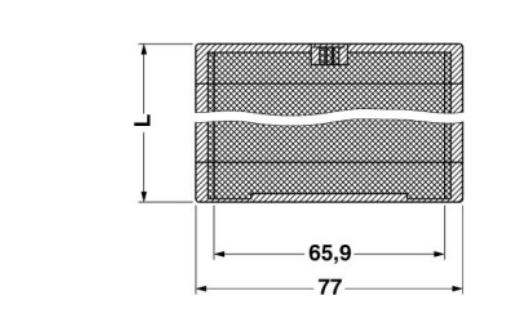

Also.. siehe Anhang...
Breite L ist Variable...
Wie Johannes schon sagte 45+10+10
Aber die Höhe? also in der Zeichnung die 77 bzw. 65,9?
Die 77 ist ja die Höhe des kompletten halters. Ist dann 65,9 die max
Höhe der  Platine die dort verbaut werden kann?! wenn ich mir den
vergleich mit Bildern anschaue dann sind die 65,9 die breite für das
innere, naja wie nennt man das, aussparrung?
Johannes S. schrieb:
> Die breiten Mittelstücke (UMK-BE45) sind 45 mm breit, die
> Seitenteile
> UMK-SE11,25 10 mm. Platinenmass wäre also z.B 45+10+10 = 65 x 72 mm².
Oder sind es 72?
