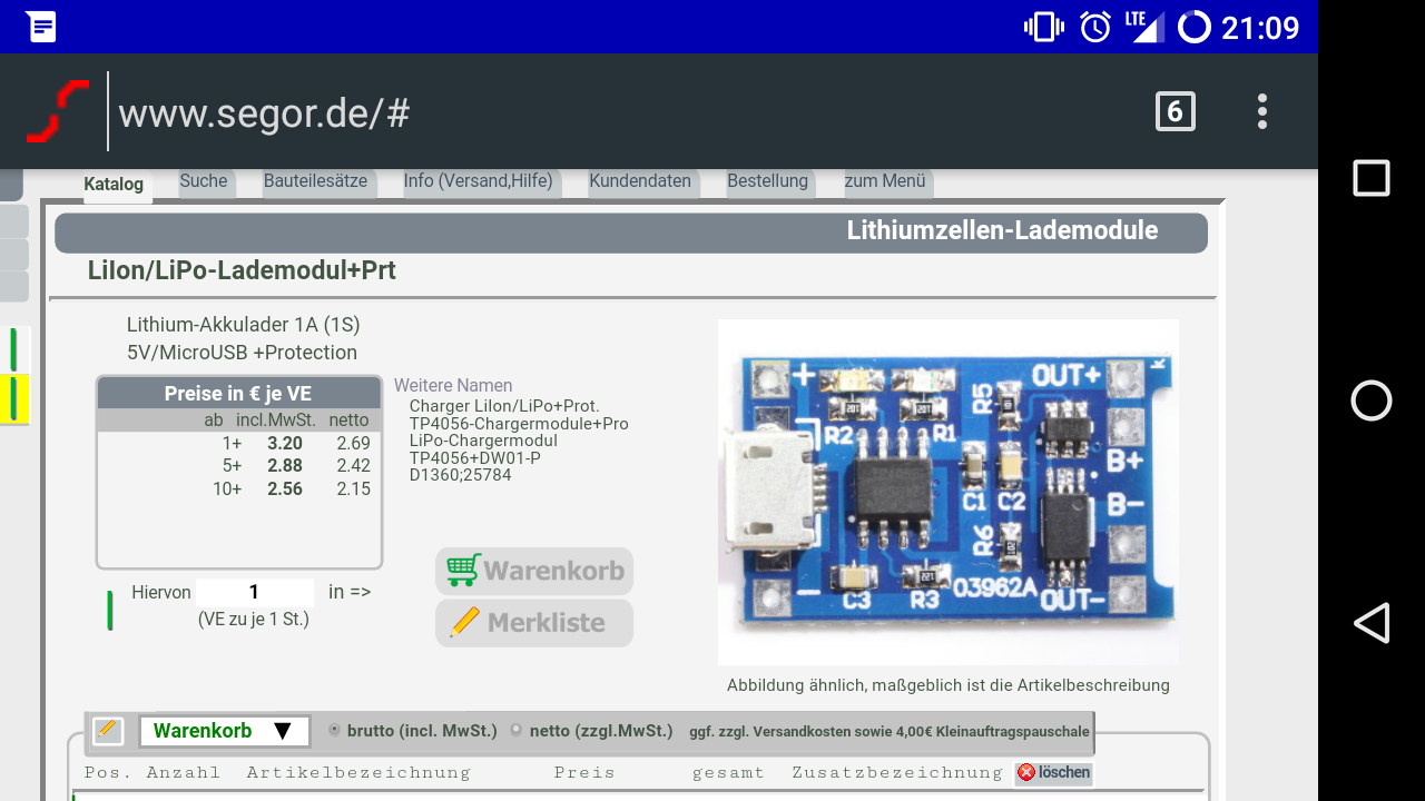

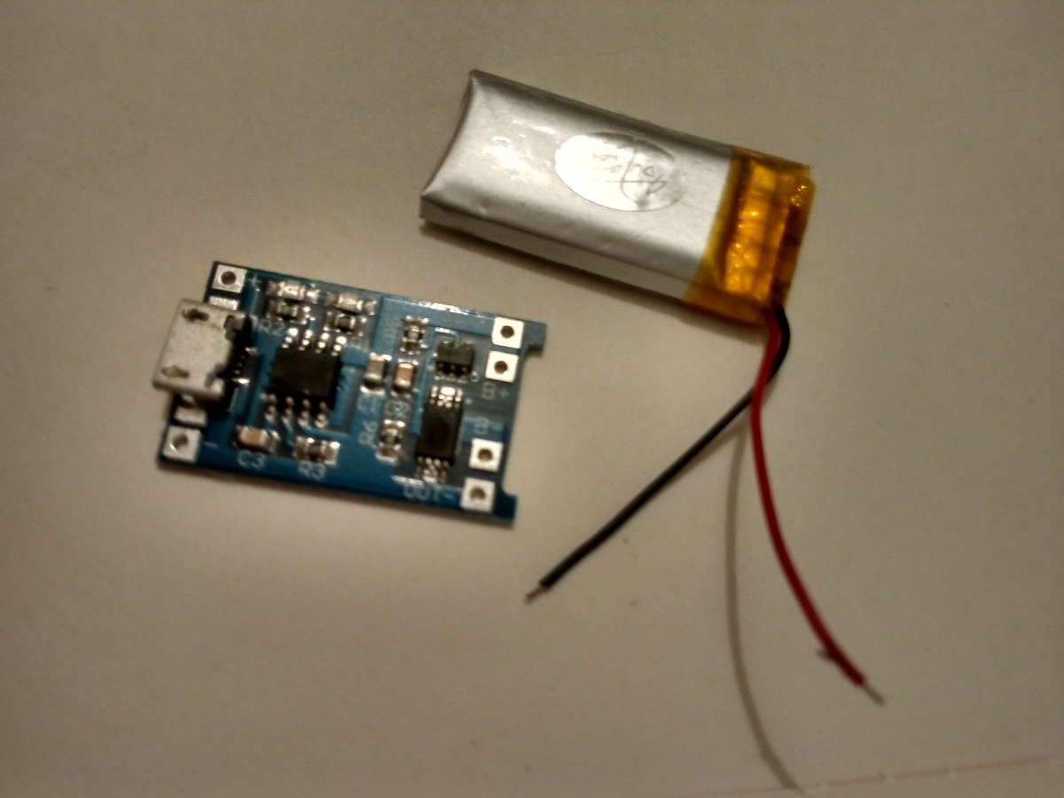

ich arbeite zum ersten Mal mit Lipo-Akkus un möchte sicher gehen, dass
alles gut ohne Explosion verläuft.
Dazu habe ich dieses Standard-Lademodul mit so nem tpa5067 oder so
gekauft, mit Protection (obwohl der Akku schon eine Schutzplatine bei
hat.
Laut den Mitarbeitern bei segor und dem Aufkleber ist der Akku für 1A
geeignet.
140-150mAh
Löte ich jetzt einfach die Lipo Zelle an das Modul an, Spannungsinput
ist Mikro-USB und an den Ausgang kommt meine Schaltung?
Schaltet das Modul rechtzeitig bei dem Aufladen ab und blockiert die
Ausgänge bei weniger als 3V?
ist das dann also ein vollwertiger Lipo-Lader?
ich möchte den Akku nämlich in Form einer selbstgebauten Uhr am
Handgelenk tragen. Da würde ich mich nicht über ne Explosion freuen!
Danke im Voraus

Also in einem Punkt, kann ich dich schon mal beruhigen.
So schnell explodiert so ein LiPo-Akku nicht.
Das sind uralte Gerüchte, die auf üble Mißhandlung zurück gehen.
Außerdem explodiert er nicht, sondern wird heiß.
Mit viel Glück (ist mir noch nicht gelungen) fängt er auch an zu
brennen.

Nur zur Vorsorge:
Dann mit (trockenem) SAND löschen.
Lithium reagiert heftig mit Wasser (genauer mit dem darin molekular
enthaltenen Sauerstoff) - da der Mensch zu einem Großteil aus Wasser
besteht, sollte man das Zeug dann auch nicht berühren, soll böse
Vergiftungen geben, wenn das Zeug sich durch die Haut brennt.
