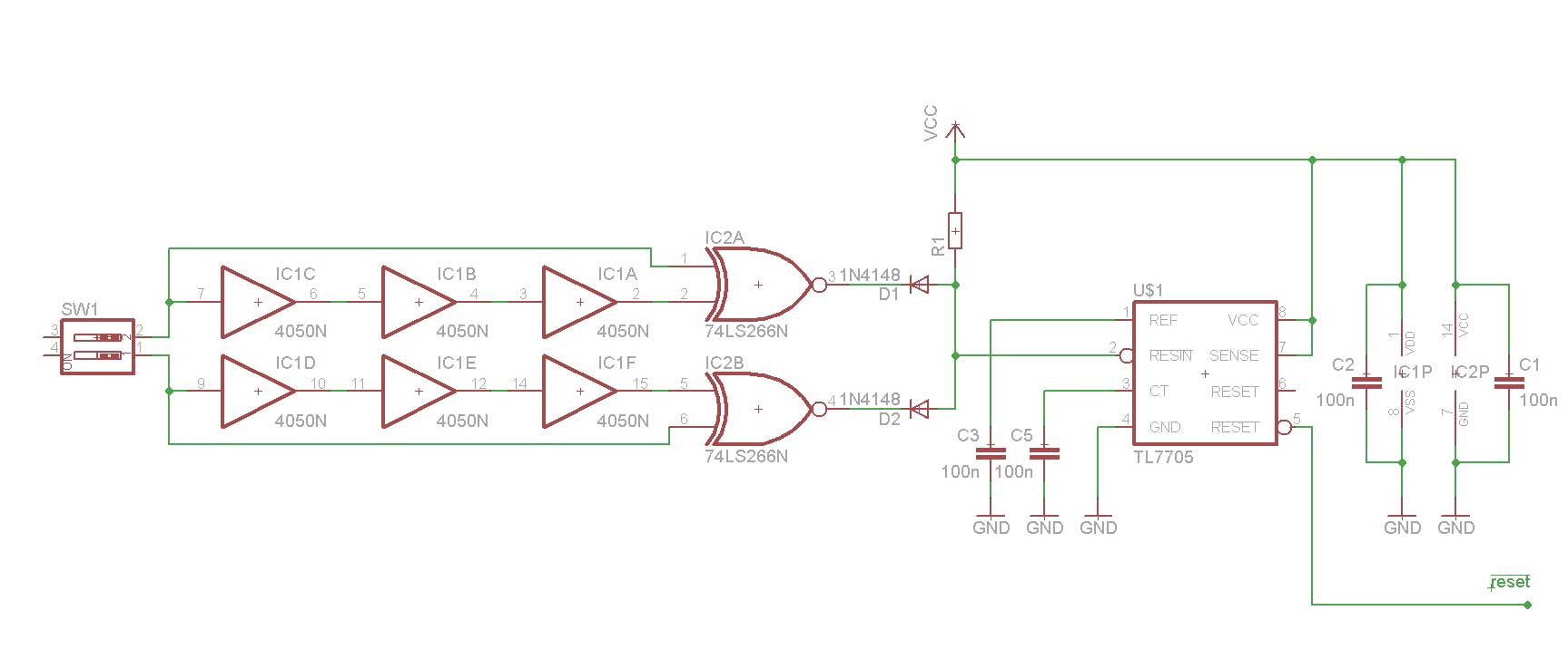

74HC86 und drei RC-Glieder.
ich mags klassisch, passt ja für eine CBM Floppy, nur warum 1s? Verzögerungs Gatter 74HC4050 + 74HC38 oder besser 74HC266 auf Resetcontroller TL7705 C5 muss ~76µF sein für 1s hatte ich übersehen und vergessen kleiner 8 Pin µC geht natürlich auch!
