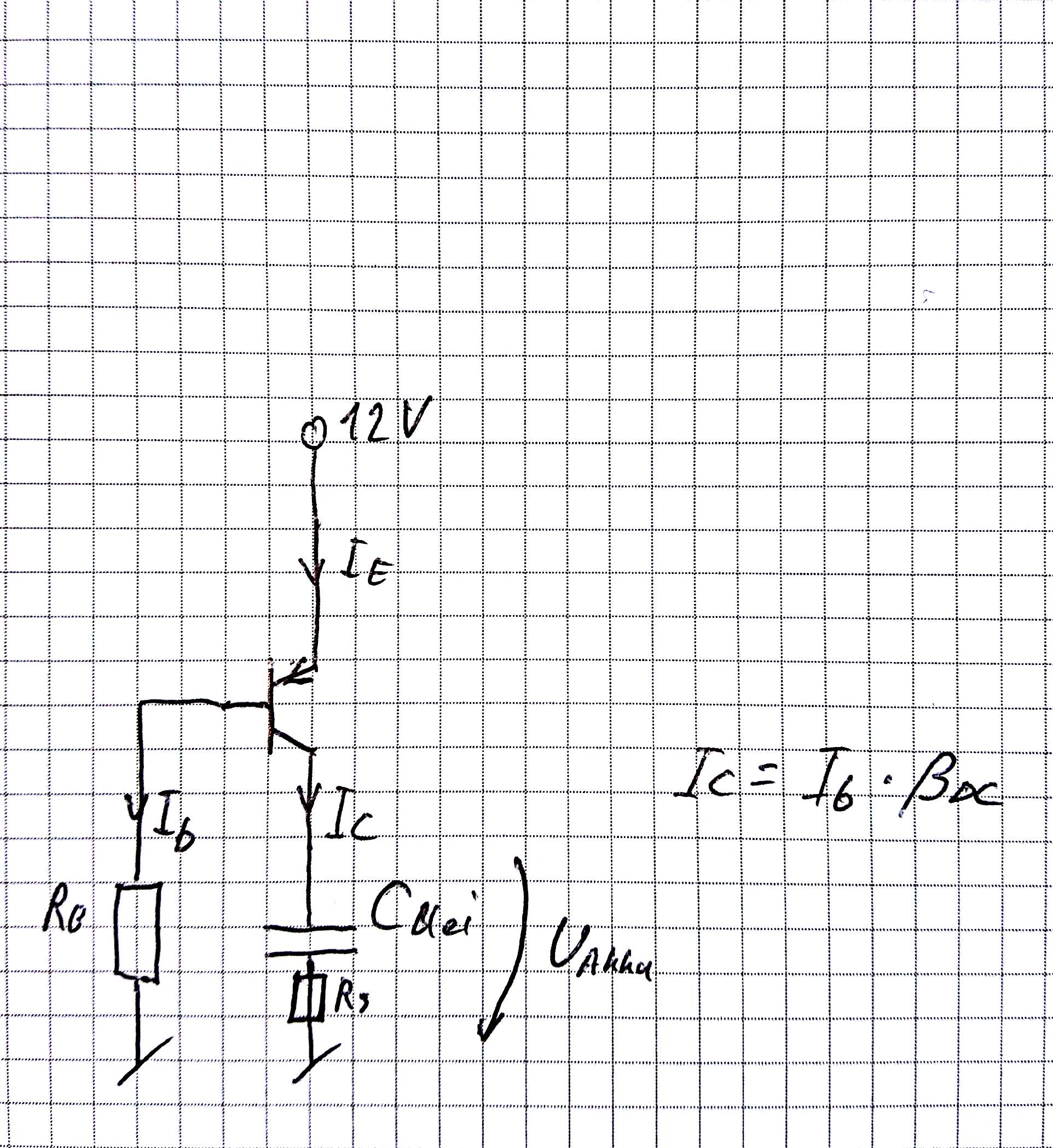

Hallo Zusammen
Ich wusste nicht, wie ich es anders nennen sollte, also nenne ich es
Kurzschluss bremse.
Als Kurzschluss (kein Dauerkurzschluss) nehme ich an: Hoher Stromfluss,
während Potentialausgleich.
Bsp. Anschliessen einer langen Leitung an eine 24V DC Quelle
oder Anschliessen eines Akkus an eine Ausgeschaltete Laderegelung, die
eine weitere Steuerung speist. (Es knallt dann kurz) (Erläuterung:
Stossionisation durch Entstehung eines hohen Feldes bei Annäherung
potentialunterschiedlicher Leiter)
Folgende Überlegung:
Ich habe einen Wohnwagen, in diesem einen Blei-Akku 24V DC
Am Fahrzeug einen 12V Ausgang und einen DC-DC Konverter (12-24).
Hinter den DC-DC Konverter, wird ein Blei-Akku geschaltet, der im
Wohnwagen verbaut ist(Flüssig oder Fliessgel, weiss ich noch nicht).
Wenn der Wohnwagen länger herumsteht, entlädt sich der Akku langsam.
Z.B. habe ich nach einer Gewissen Zeit noch 23.5V am Akku und der DC-DC
Wandler, liefert 26V (mit Trimmer eingestellt). Wieso ist egal, wir
nehmen es für folgende Problemstellung an.
Schliesse ich den Akku nun an, habe ich 2.5V Spannungsdifferenz.
Ein Akku hat einen geringen Innenwiederstand. Das würde bedeuten, das im
ersten Moment sehr viel Strom fliessen würde (Minikurzschluss).
Bis sich die Ionen wieder an den Elektroden ausgerichtet haben
(was zu hohen Belastungen/Beschleunigungen der Massebehafteten
Ladungsträger führt und somit einen hohen Verschleiss erzeugt)
Natürlich auch jedes mal, wenn ich den PW abstelle und Energie vom Akku
beziehe und danach den PW wieder einschalte.
Diesem Effekt möchte ich entgegenwirken, mit einer Kurzschlussbremse.
Genauer gesagt, mit einer Spule. Da bei dieser der Strom nicht sofort
hoch schiesst (Sprungantwort), sondern mit exp(-t/t_RL) ansteigt.
Die Spule wird dabei in Serie zum Akku geschaltet.
Aus meiner Sicht wäre das ein selbst gebastelter Billig-Ladungsregler
(ohne Regelung). Würde das funktionieren?

Die Gleichung gilt nur für ausreichende bedämpfte Systeme. Mit ner Spule
an 200mOhm bekommst du mit großer Sicherheit ein großes Überschwingen.
Stell mal die Differentialgleichung einer RLC Reihenschaltung auf (Den
Akku jetzt mal als C modelliert) und dann löst du die und dann siehst du
eine Schwingungsgleichung.

Das Einfachste wäre, mit einem Widerstand anzufangen. 10...100Ohm, je
nachdem wieviel Verschleiß Du hast.
Es wäre auch eine kleine FET-Schaltung mit abgestuften Widerständen
denkbar, aber vermutlich rechtfertigt die Ersparnis den Aufwand nicht.

Wie sähe es aus, mit einem pnp, der zwischen Quelle und Akku geschaltet
ist? Könnte das den Einschaltstrom begrenzen?
Oder mal Grundsätzlich (hätte ich vielleicht im ersten Beitrag fragen
sollen), sind diese kurzen Stromspitzen problematisch für einen
Blei-Akku (Fliess)?

Normale Leute würden einen DC-DC Wandler mit Strombegrenzung verwenden.
Gibt es überhasupt welche ohne Strombegrenzung?
Aber eigentlich solltest du einen Laderegler benutzen, sonst
vergewaltigst du die Batterie auch in anderer Hinsicht.
