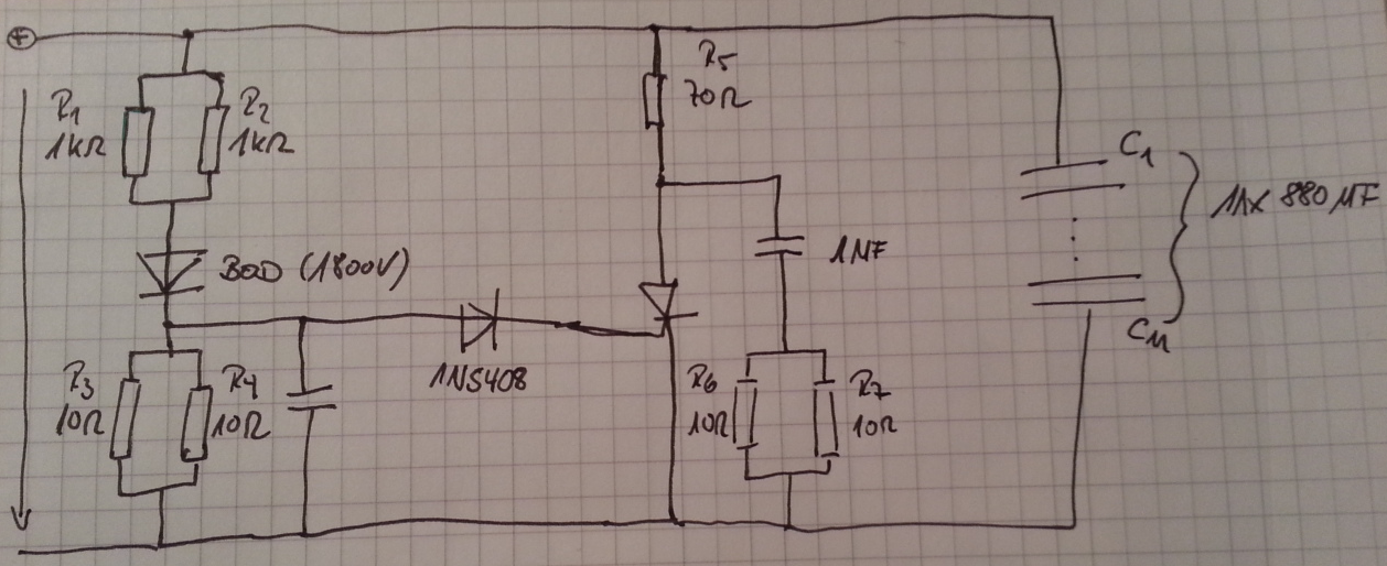

ich versuche mich gerade ein wenig in die Leistungselektronik
einzuarbeiten und habe hierzu eine Frage zu einer Schutzbeschaltung.
Diese soll eine Kondensatorbatterie (ganz rechts) vor zu hoher Spannung
schützen, da die verbauten Kondensatoren eine maximale Spannung von
1800V vertragen. Im Anhang habe ich diese Schaltung (in
handschriftlicher Form) angefügt.
Was mich nun interessiert ist vor allem die Dimensionierung der Elemente
der Schaltung.
Zur Funktion der Schaltung:
1. Die verbaute BOD-Diode sperrt Spannungen bis 1800V und wird danach
niederohmig. Bauteilstreuungen vernachlässigt, spiele ich mal den Fall
für 1801 V durch.
2. Dann habe ich einen Spannungsteiler aus R1 parallel R2 (1783V) und R3
parallel R4 (17,83V).
3. Dadurch kommt es zu einem Strom durch die BOD in Höhe von ca. 3,6A
durch die BOD (IXBOD-18RD).
Hier ist meine Frage, welche Leistung die verbauten Widerstände in der
Praxis haben müssen. Denn, wenn ich die Schaltung richtig verstehe,
sperrt die BOD ja wieder, wenn die Spannung infolge des Zünden des
Thyristors auf unter 1800V sinkt. Muss man das dann über die Energie der
Kondensatoren berechnen, bzw. die, die abgebaut wird, bis die BOD wieder
sperrt? P=R*I^2 wäre hier ja total falsch, da es sich nicht um
Dauerbetrieb handelt.
Meine zweite Frage an dieser Stelle ist, welchen Gütestrom (wie groß)
der Thyristor dann sieht. Die Diode soll ihn wahrscheinlich vor
negativen Strömen schützen? Und wozu ist der Kondensator unten links
noch verbaut? Habe etwas von Gaterückwirkungen gelesen, kann mir aber
nicht erklären, was da passiert und wie der Kondensator da hilft?
Ich glaube ich belasse es erstmal bei diesen Fragen. Später ggf. mehr ;)
Vielen Dank für eure Hilfe und viele Grüße,
berry
(Ich möchte diese Schaltung nicht aufbauen, da mir hierzu noch die
Erfahrung fehlt-vielwehr würde ich gerne verstehen, wie man solche
Schaltungen dimensioniert.)
(Firma: matzetronics) #4962000
Ist dir klar, das der Thyristor solange leitet, bis du seinen minimalen
Haltestrom unterschreitest? D.h., selbst wenn du die Betriebsspannung im
Crowbar-Fall wegnimmst, wird er solange leiten, bis die Kondensatoren so
gut wie leer sind. Der 70 Ohm Widerstand ist dabei das Opfer. Wenn du
die Betriebsspannung nicht abschaltest, wird der Thyristor also bis
Pflaumenpfingsten leiten und der Widerstand verbrät den Löwenanteil der
Leistung.

(Firma: matzetronics) #4962026
berry schrieb:
> Auch hier habe ich dann noch
> nicht verstanden, wie man diese Leistung dimensioniert.
Naja, P = U²/R, also wenn du im ersten Moment 1800V durch einen 70 Ohm
Widerstand jagst, sind das im ersten Moment (sitzt du gut?) etwa 46.000
Watt (46kW!).
Der Widerstand ist also selbst mit 500W hoffnungslos unterdimensioniert.
Er muss ausserdem zumindest einen Pulsstrom von U/R = I, also etwa 25A
überstehen können.

#4962063
Wie schon geschrieben würde man eineene Überladeschutz nicht mit einer
Crowbar sondern einer Leistungs-Z-Diode/shunt-Regulator realisieren.
Aber du willst ja was zur Dimensioniergun wissen.
> Praxis haben müssen
R5 muss 1800V/70R = 26A * 1800V = 46kW für die kurze zeit aushalten, die
sich die Kondensatoren entladen,
R3 und R4 sehen maximal 2V / 10 Ohm sind 0.4 Watt.
R1 und R2 haben dei 100-fachen Wert von R3 und R4 bei demselben Strom,
also 200V*0.2A = 40W, der Thyristor-Zündstrom ist vernachlässigbar.
Alles in allem also eine superschlechte Auslegung der Schaltung. Die
Ungenauigkeit der Thyristorzündspannung (ca. 0.7V bis 1V) plus der
Ungenauigkeit der 1N5408 beim Zündstrom, so 0.5 bis 0.7V wird mit 100
multipliziert durch den Spannungsteiler R3+R4 und R1+R2 und kommt zu den
1800V des BoD hinzu, was gar nicht gewünscht bzw. erwartet war.
berry schrieb:
> welchen Gütestrom (wie groß) der Thyristor dann sieht.
Keine Ahung was ein Gütestrom ist, der Thyristor sieht 1800V770R=25A
abklingend mit der Entladung der Kondensatoren, ca. 80uF, also wenige
Millisekunden lang.
Ja nun, die Spannung im Thyristor steigt wenn satte 25A durchfliessen
und heben auch das Potential des Gates an, aber das wäre in deiner
Schaltung auch ohne Diode egal.
Die Schaltung taugt aber nichts.

Gast #4962119
berry schrieb:
> E=0,5*C*U^2=0,5*8800uF*(1801V)^2=14272VAs
Wie kommt man bei einer Reihenschaltung aus 11x 880µF auf 8800µF?
Zudem, was soll der "Hochstrom-Spannungsteiler" am Gate des Thyristors?
Aufgabe eines Crowbar-Schutzes ist es, empfindliche Baugruppen vor einer
Überspannung zu bewahren. Z.B. wenn die Reglung eines Netzteiles
ausfällt.
Dazu ist aber eine Sicherung notwendig. Diese wird quasi mit der
"Brechstange" ausgelöst.
Aber wo ist die Sicherung in der Schaltung?

Gast #4962637
Hab heute zum ersten mal gesehen, dass es sowas wie eine BOD-Diode gibt.
Man lernt nie aus :-)
Und da muss ich gleich mal einharken:
Meiner Meinung nach stimmt die oben zitierte Aussage nicht. Das
Datenblatt liest sich wie das eines Thyristors, der über Spannung
gezündet wird.
Meiner Interpretation nach leitet diese Diode so lange, bis IBO wieder
unterschritten wird.
Das passiert aber erst, wenn die Versorgung auf einen kleinen Wert
zusammengebrochen ist, und zwar genau:
Umin = IBOD*(R1||R2) + Vh
Ich komm da auf grob 10V. So um den Dreh zumindest.
Also:
Selbst wenn der Thyristor nicht sowieso alles niederreißen würde, würde
das hier nie ausschalten.
