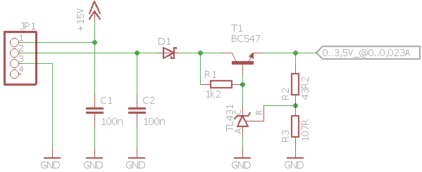

Im Anhang sind meine Vorschläge basierend auf dem TL431.
Variante 1:
Diese Variante begrenzt den Strom hart auf ~23,2mA. Im Kurzschlussfall
(Eingang auf +15V) würden im Transistor ~0,26W verheizt werden.
Variante 2:
Diese Variante begrenzt den Strom auf ~23,2mA (so lange man am Eingang
keine Spannung über 22,9V anlegt). Im Kurzschlussfall (Eingang auf +15V)
würden im Transistor ~0,11W und in R4 ~0,15W verheizt werden.
Zusätzlich ist hier noch eine LED, welche beim Ansprechen der
Strombegrenzung zu leuchten beginnt.
Evtl. müsste an der Außenbeschaltung des TL431 noch ein wenig gefeilt
werden um Oszillationen vorzubeugen.

Gast #4964601
Magnus M. schrieb:
> Variante 1:
Ähhm: das ist eine Standardbeschaltung zur Spannungsregelung.
Wenn du nur den Spannungsteiler am TL431 als Last hättest, dann würde
der Strom tatsächlich auf 23,2mA begrenzt - weil 23mA*107Ohm gerade die
2,5V ergibt, die der TL431 an Ref sehen will.
Tatsächlich begrenzt du mit der Schaltung also die Ausgangsspannung auf
3,5V. Aber den Strom durch eine Last, die du am Ausgang anschließt,
limitiert sie nicht.
Na ja zugegeben: der Transistor mit seinem Basisvorwiderstand begrenzt
natürlich schon irgendwie den Strom, aber sicher nicht auf 23,2mA.
Persönliche Seite #4964620
Wenn Du meinst...
Der Spannungsteiler ist die einzige Last.
Am Ausgang wird wohl ein A/D Wandler hängen.
Der TL431 zieht der Basis des Transistors den Strom weg, sobald der
Maximalstrom erreicht wird.
