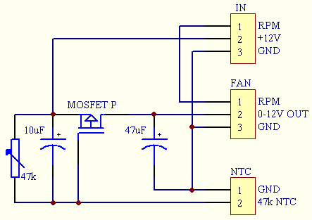

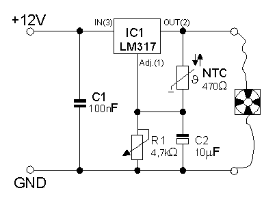

Hier eine Schaltung dazu. Der 10µF Kondensator ist hier falsch herum eingezeichnet! Einfach umdrehen (Minus an GND und plus an NTC). Ralf schrieb: > Hier eine Schaltung dazu. Der 10µF Kondensator ist hier falsch > herum > eingezeichnet! Einfach umdrehen (Minus an GND und plus an NTC). Vielen Dank! Noch eine kleine bitte, könntest du die Schaltung noch erklären, also wie sie genau funktioniert? Wäre echt nett ^^
#4962813
Hört sich aber stark nach Hausaufgabe an. Mit dem 4k7 Poti stellst Du die Mindestdrehzahl ein, bei Erwärmung des zu kühlenden Objekts regelt der NTC-Widerstand den LM317 noch weiter auf und der Lüfter dreht sich schneller um mehr Kühlleistung zu erzeugen. Wer ist denn jetzt Daniel und wer Viktor, und soll Viktor S. schrieb: > Habe da eher an eine etwas simplere Schaltung auf einer Platine gedacht die Antwort auf Lothar M. schrieb: > Zweipunktregler sein, was kann simpler als ein Zweipunktregler sein ?

Lüftersteuerung.. Quelle: Http://www.webx.dk/oz2cpu/pcmod/fan-reg.htm Vielleicht besser weil ohne IC. Denke mal einfacher gehts nicht.

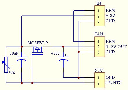

Bei dir von mir vorgeschlagenen Schaltung geht auch ganz nett: wenns kein Lüfter, sondern eine Heizung sein soll, ntc und Poti vertauschen
#4962887
Bietet sich tatsächlich an, weil beides 47k groß. Gute Idee :D Antwort schreiben |
