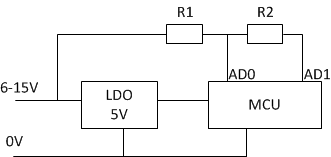

Hallo
ich möchte mit einem MCU eine Spannung messen und über einen Ausgang
entsprechend dem Wert eine LED kurz blinken lassen um den
Spannungszustand anzuzeigen.
Die Schaltung soll das nur beim Einschalten machen, danach geht der MCU
in den sleep um möglichst Energie zu sparen. Der Ausgang muss dann nicht
mehr geschaltet werden.
Erst wollte ich das ganze über einen Spannungsteiler betreiben, um aber
noch weniger zu verbraten habe ich mich nun für einen LDO zur Speisung
entschieden.
Die für den ADC nötige Spannnung ist aber zu hoch, den Spannungsteiler
will ich aber auch nicht gegen GND schalten, sonst wird dort wieder was
verbraten.
- Ist es wirklich möglich so differenziell zu messen über zwei ADC
Eingänge?
- Gibt es noch andere Wege die ich übersehen habe um möglichst
energiearm zu messen? Ich muss gewisse Blinksequenzen ausgeben weshalb
ein einfacher Komparator nicht ausreicht sondern der MCU nötig ist.
Aus AD1 würde ich einen ganz normalen GPIO machen, den dann beim Samplen
auf low schalten und den Spannungsteiler einigermaßen hochohmig
dimensionieren.

Erstmal pauschal halte ich Deinen Ansatz für unbrauchbar, weil an den
AD-Ports Spannungen auftreten können, die höher als die Betriebsspannung
des µC liegen.
In (m)einer Stromsparanwendung habe ich mir einen P-MOSFET gegönnt und
schalte den Spannungsteiler nur für die Messung ein.
Mit nur einem wird es hier nicht gehen, weil er ja bis zu 15V an der
Quelle hat.
Also zwei, mit einem nMOS den pMOS schalten, der den Teiler zur Messung
an den ADC-Pin legt.

Hoppla, mir scheint, du hast da eine der sehr wenigen Anwendungen
gefunden, wo der Einsatz eines µC deutlich kontraproduktiv wäre.
Das würde ich mit einem 4093 + etwas Hühnerfutter lösen. Spart den LDO
und die im Thread bereits genannten Probleme bezüglich zu hoher
Spannungen an den ADC-Eingängen und verbraucht nach Messung und Anzeige
praktisch garnix mehr.
Das einzige Problem wäre eventuell Betrag und Genauigkeit der benötigen
Spannungsreferenz. Wo soll denn der Schwellwert liegen und wie genau
muss er eingehalten werden?

Was verleitet Dich zur Annahme, der LDO würde den Stromverbrauch senken?
Wenn der Controller im aktiven Zustand z.B. 1 mA benötigt, benötigt der
LDO diese 1 mA auch eingangsseitig, d.h. aus den 5 mW des Controllers
(bei 5 V Betriebsspannung) werden 6 bis 15 mW (bei 6 bis 15 V
Eingangsspannung), die der LDO aufnimmt. Die Differenz zu dem 1 mW des
Controllers fackelt der LDO als Abwärme ab.
Diesbezüglich ist gegenüber einem Spannungsteiler nichts gewonnen.

Vielen Dank für die vielen Antworten. Ev. reicht wirklich ein 4093. Mit
FETs kenne ich mich zu wenig aus, nehme immer Bipolare, aber vielleicht
ist jetzt Zeit das auch mal anzuschauen.
Manfred schrieb:
> Der MCU? Welcher Typ?
Voraussichtlich PIC oder AVR. Sicher 8-bit, nichts grösseres.
bei 8V, 7.5V und 6V.
auf 0.1V genau
Meine Annahme ist, dass wenn der Mikrocontroller im sleep ist, der
Stromverbrauch des LDO kleiner ist, als wenn ich einen Spannungsteiler
habe, der meine 6-15V auf 2-5V teilt.

Man muss also in jedem Fall gegen die interne Bandgap messen, am AT328
mit 5V Ub und 1,1V URef in jedem Fall genug.

Es reicht auch ein einzelner P-Kanal bzw. PNP, um den Spannungsteiler
zur Messung einzuschalten. Die Messung dauert ja nur einige, ggf. -zig
Mikrosekunden, da kann man den Transisor über einen Kondensator als
DC-Entkopplung auch direkt vom µC-Port ansteuern.
