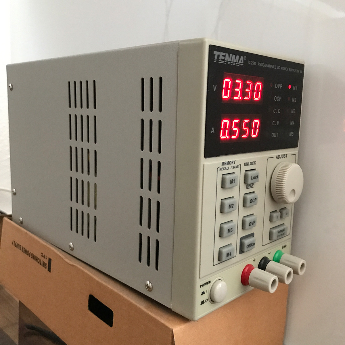

Biete hiermit ein TEMNA 72-2540 Labornetzteil zum Verkauf an.
Speicherplätze: 5, I/O: RS232, USB
8-9 Monate alt, kaum gebraucht.
90 EUR inkl. Versand

Ist es möglich die Spannung oder Strom linear einzustellen, z.B von
12,50 V bis 15,00V ohne mittels Tastendruck die Stellen zum einstellen
zu wechseln?
Andreas
Andreas,
das Tenma sieht aus wie mein Korad KA3005D.
Ja, das geht.
1. Taste Voltage/Current drücken
=> erste Stelle der Spannungsanzeige blinkt (Cursorfunktion)
2. Mit Taste ">" auf die Nachkommastelle navigieren
3. Drehrad nach rechts drehen. Bei erreichen der "0" springt die Stelle
davor um eine Einheit weiter
Peter M. schrieb:> das Tenma sieht aus wie mein Korad KA3005D
Du meinst, wie das KA3005P ;)
Andreas M. schrieb:> z.B von 12,50 V bis 15,00V ohne mittels Tastendruck> die Stellen zum einstellen zu wechseln?
1) Drehrad -> siehe Antwort von Peter
2) ob das programmierbar ist, weiß ich nicht.

Habe ich das richtig verstanden, bzw. nehme ich an, dass es
folgendermaßen funktionieren sollte.
Ich stelle bei eingeschaltetem Ausgang, den Cursor z.B. auf die
vorletzte Stelle (100mV) und kann dann die Spannung vom aktuellen Wert
(z.B.13,57 V) in 100 mV Schritten bis zum Maximum, in dem Fall bis 29,97
V und bis zu 0V (0,07V) "ohne die Stelle wechseln zu müssen.
Andreas M. schrieb:> Ich stelle bei eingeschaltetem Ausgang, den Cursor z.B. auf die> vorletzte Stelle (100mV) und kann dann die Spannung vom aktuellen Wert> (z.B.13,57 V) in 100 mV Schritten bis zum Maximum, in dem Fall bis 29,97> V und bis zu 0V (0,07V) "ohne die Stelle wechseln zu müssen.
Ja, das geht so, allerdings springt das NT nach ca. 5s ohne Eingabe aus
dem Eingabemodus, dann ändert ein Drehen des Rades nichts mehr. Danach
musst Du erneut die Voltage Taste drücken und die gewünschte Stelle
erneut auswählen, denn es wird standardmäßig immer zuerst die 1V Stelle
ausgewählt (sofern es sich gleich verhält wie mein Korad).
@Olly, Danke, war gerade bei editieren.
Du warst schneller. 4,5s habe ich gerade gemessen.
@Andreas Für eine Messreihe müsstest du es programmieren.
Dort sind die Abstände einstellbar. 4-5s sind schon sehr kurz.
Danke für die Nachforschungen, mir geht es weniger um die
Programmierbarkeit, eher um die Handhabung als normales Netzteil wie die
mit getrennten analogen Reglern.
