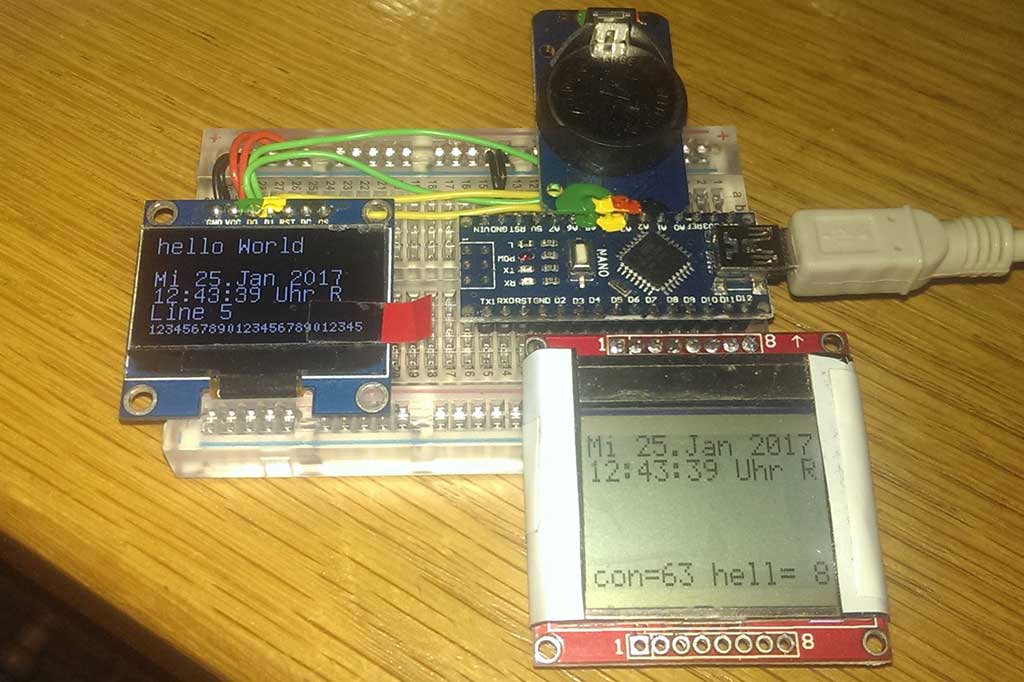

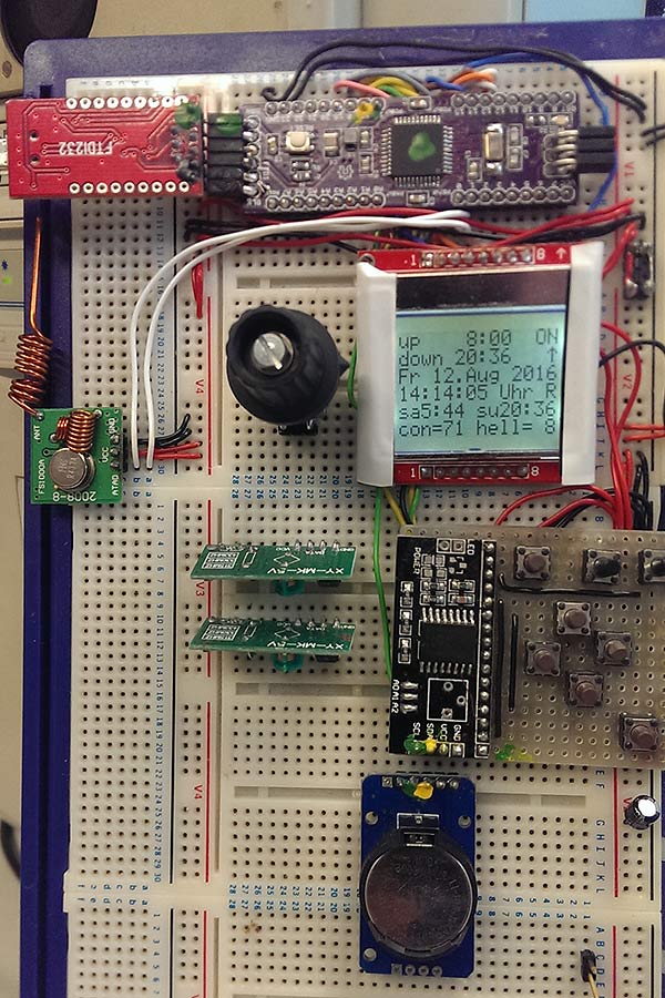

Mein Funkaktoren Intertechno CMR 500 senden Dauerspannung hoch oder
runter und nach 3 Minuten werden die Relais abgeschaltet.
Dafür kann ich sie vom Arduino nano328p anfunken mit 433 MHz Transmitter
RCswitch LIB und berechnet nach Sonnenstand (Sonnenaufgang und
-untergang) Sommer wie Winter nach meinen GeoKoordinaten.
MESZ/MEZ Umschaltung habe ich nun nachgerüstet.

hatte ich als Idee, aber nicht jeder Funk kommt durch, deswegen sende
ich mehrfach und kenne die wirkliche Startzeit der Fahrt nicht.
Mit Kabel ist die Startzeit definiert nur Lagerwiderstände können
altersbedingt oder Sommer wie Winter verschiedene Laufzeiten bringen.
Besser wäre dann einige Reed Kontakte an der Laufschiene zu haben,US
Sensoren für den Abstand oder Alustreifen mit Reflex Lichtschranke alle
10 cm, oder an der Motorwelle Umdrehungszähler, Encoder, wäre mir aber
zu viel Gefummel.
