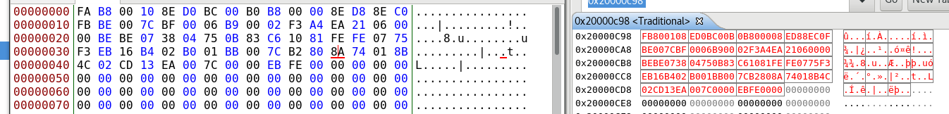

Ich habe nun einmal den Speicher der SD Karte mit den gelesenen Daten
verglichen (siehe Bild).
Es fällt auf, dass sich die Daten irgendwie um ein halbes Byte
verschoben haben. Ich habe zuerst gedacht, es läge daran, dass ich das
CMD17 (Read Block) sende und dann erst den Read im SDIO konfiguriere.
Habe das mal vertauscht. Liefert immernoch das selbe Ergebnis.
Hat jemand eine Idee?
Eigentlich hat SDIO doch eine Art Präambel mit Startbit usw., oder?

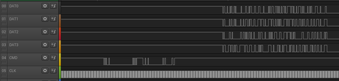

ich habe den Lesevorgang nun aufgenommen und die Bilder angehängt. Die
Karte sendet tatsächlich die falschen Daten.
Das erste Bild zeigt den Lesevorgang im Überblick. Man sieht das CMD17
und im Anschluss die Folge von Daten auf allen 4 Leitungen.

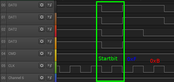

Das zweite Bild zeigt das Startbit und das erste Byte das von der SD
Karte kommt. Die Karte überträgt immer zuerst die höherwertigen 4 bit.
in diesem Fall: Startbit (4 mal 0) und dann 0xF und 0xB. So empfängt der
Controller das auch. Aber das ist einfach falsch. Die Daten sollten so
aussehen wie im 2. Post gezeigt.
Hat jemand irgendeine Idee? So langsam habe ich keine Ahnung mehr, woran
es liegen könnte.

Moin,
Bei deinen Daten sieht man doch das Problem:
FA B8 ... auf der Karte wird als FB 80 gelesen. Dir fehlt also nur das
A.
Deine Karte sendet also das 1. Low Nibble nicht. bzw zu siehst es nicht.
Hast du mal Daten von einer Anderen Startaddresse gelesen? Vllt. ist an
der Startadresse für den Lesevorgang etwas faul.
Tec
Gast #4966710
> A.
Das habe ich auch bemerkt. Allerdings repariert sich das ganze nach
einigen Bytes und die Daten sind korrekt.
Das ganze hat irgendwie nichts mit dem SDIO Modul zu tun, da ich mit dem
Logicanalyser die Daten exakt gleich sehe.
