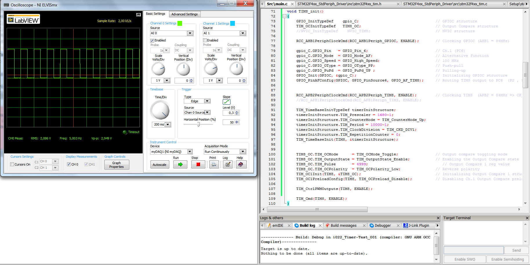

Hans-Georg Lehnard schrieb:
> Der Pin muss wissen an welcher AF er hängt.
> Beim STM32F446 ist z.B. Timer 1 AF2 und Timer 3 AF3 ...
Das weiss er durch Aufruf von:
GPIO_PinAFConfig(GPIOC, GPIO_PinSource6, GPIO_AF_TIM8);     // Routing TIM8 output to PC6  (P2 , Pin47 on STM32F4disco)
... hattest Du vermutlich überlesen.
> Master output enable brauchst du nur wenn du andere Timer
> syncronisieren willst.
Damit liegst Du leider falsch (ich war ebenfalls überrascht ...)
Den Gegenbeweis findest Du als Bild im Anhang.

von Hans-Georg L. (h-g-l)
> Martin schrieb:
> du Musst das MOE Bit setzen (Master output enable),
> auch bei TIM1 ist das so
Hast Recht das ist diese Break Feature womit man die Ausgänge abschalten
kann.

von Andreas S. (igel1)
Chris D. schrieb:
> Üblicherweise finden sich diese unter
> Project/Peripheral_Examples/TIM_PWM_Output.
> Dort findet sich bei der
> Initialisierung des Timers am Ende so etwas,
> was einen hellhörig werden lassen sollte :-)
Ja - diesen Weg gehe ich auch immer - und auch diesmal hatte ich
zunächst in die Peripheral_Examples reingeschaut und dort das OC
Beispiel gut beäugt - nur ist jenes Beispiel halt mit TIM3 realisiert,
der (wie wir inzwischen wissen) kein MOE-Bit benötigt.
Na ja - und an dieser Stelle bin ich dann halt eben in die Falle
getappt.
Aber wofür habe ich Euch? ;-)
Hier im Forum bekommt man von so vielen netten Leuten so geniale Tipps,
da schäme ich mich nicht, nach 2-3h Suche auch mal aufzugeben und hier
um Rat und Tat zu fragen.
