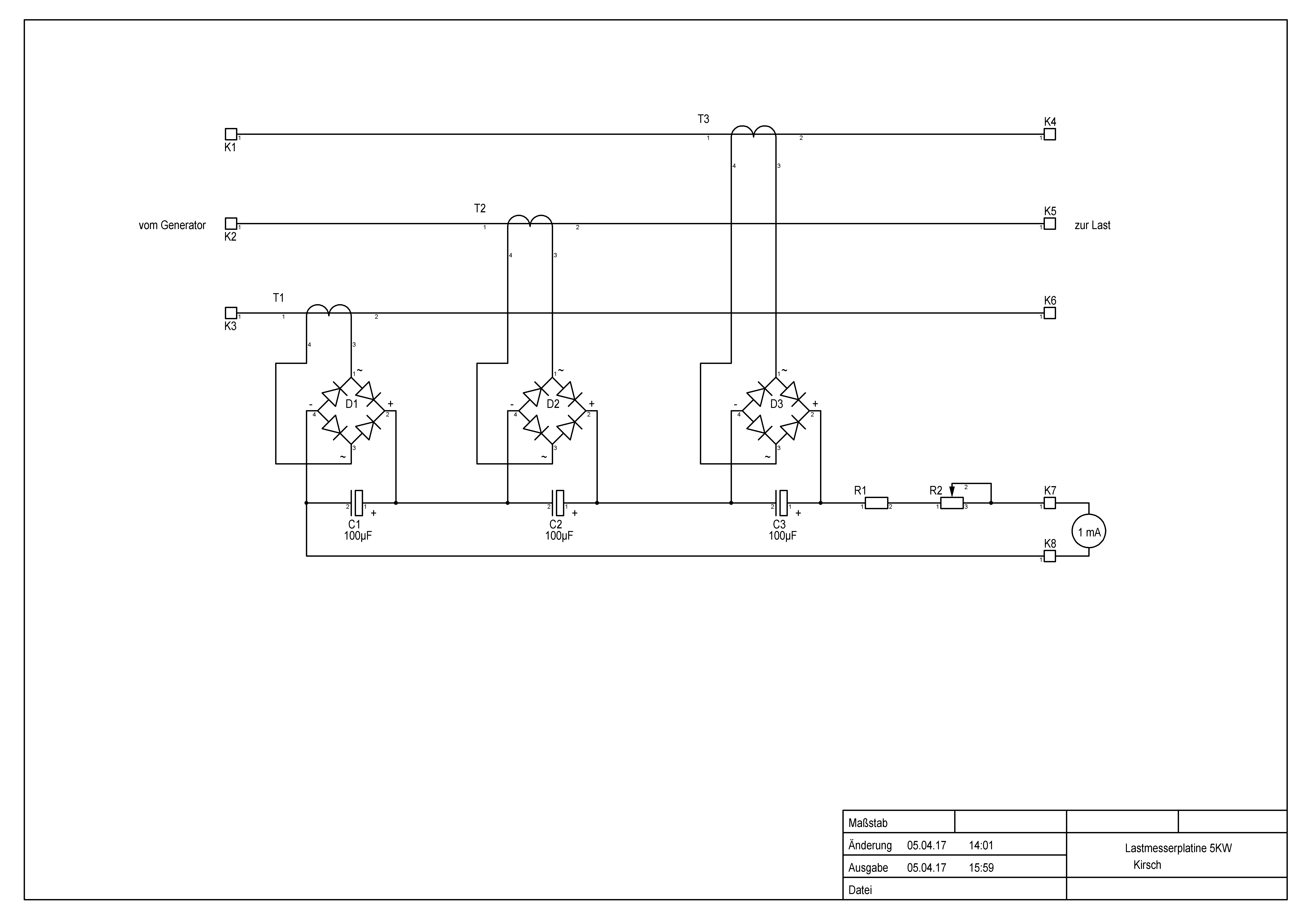

Ich habe mal die Schaltung der 5KW Version (ohne Regelung) aufgenommen,
dort wird das Instrument für die Last über die Summe der
gleichgerichteten Spannungen der 3 Stromwandler (für die 3 Phasen)
angesteuert.

Hallo liebe Kollegen,
hier mal ein Bild der Lastmessplatine der Kirsch 5KW Version ohne
Regelung.
Ich vermute, das die Bauteile dieser Version auch auf der 6,5KW Version
verwendetet werden. Zusätzlich muss aber darauf ein Schwellwertschalter
sitzen, welcher bei hoher Last weitere Kapazitäten zuschaltet.
Wenn jemand solch eine 2 Punkt - Regelung schon mal gesehen hat, könnte
Er mir vielleicht mit ein paar Ideen weiterhelfen.
Besten Dank im Vorab
EMUD
(Firma: matzetronics)
Man könnte den Ausgang der Lastmessplatine auf eine Komparatorkette
geben, die wiederrum Relais für die Kapazitäten schalten (oder die
Kapazität, falls es wirklich nur 2 Punkte sind).
Die Schaltschwellen der Komparatoren bestimmen dabei, bei welcher Last
zugeschaltet wird. Eine gewisse Hysterese wird sinnvoll sein, damit die
Relais an den Schaltschwellen nicht klappern. Das ist nicht so
kompliziert und mit einer Handvoll Bauteile zu lösen. Hast du die
Kondensatoren denn noch oder fehlen die auch?

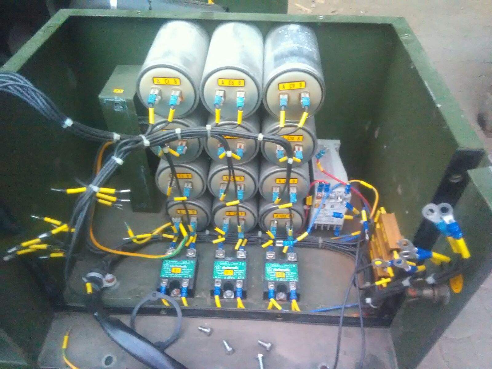

erstmal Danke für die Meinungen. Ja, es sind neun !!! Kondensatoren
eingebaut, drei liegen im Dreieck direkt über der Wicklung, zusätzlich
noch je zwei Paare in Serie im Dreieck. In der Serienschaltung wird je
ein Kondensator mit einem Halbleiterelais überbrücht. Die Regelung
steuert diese Halbleiterrelais (alle paralell erregt). Kann also mur
Zweipunk sein. An einen Schwellwertschalte Mit Hysterese hatte ich auch
schon gedacht, da ich aber die Originalregelung noch nie gesehen habe
... vlt. ist da ja noch mehr drin als diese primitive Lastmessung .
Emud

OP (Firma: privat)
Hallo liebe Mitstreiter,
leider bin ich immer noch nicht weitergekommen. Keiner konnte mir bisher
ein Foto der Reglerleiterkarte zuesenden. Anbei noch mal für die
jenigen, die es interessiert, ein Übersichtsschaltbild und ein Foto der
6,5KW Version.
Die Reglerkarte sitzt rechts an den Ösen (wenn sie eingebaut ist).
Gruß und besten Dank für die Hilfe
EMUD
