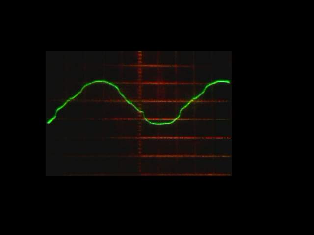

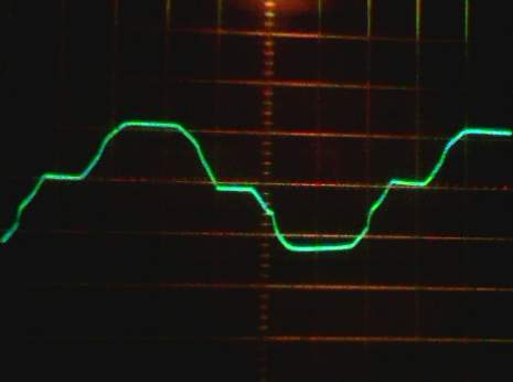

Nun habe ich einen Ausgang des l298 an einen Trafo angeschlossen und die
Ausgangsspannung unter Last (Glühlampe) angesehen. Es sind Plateaus im
Nulldurchgang und an den Scheitelwerten. Er ist also wirklich ungeeignet
für einen sauberen Sinus.
...eine Option wäre noch die PWM-Tabelle des µC, mit hilfe des
Oszibildes, in Rinchtung Sinus zu korrigieren
edit: im Bild oben schon ein Versuch der Tabellenkorrektur
edit2: es sind 120khz PWM

passend variierst.
Einfachster Fall: Beide Wicklungen mit genau 70.7%
bestromt --> Halbschritt.
Falsch ist aber im Allgemeinen die Annahme, dass der
elektrische Winkel der Phasenstroeme dem mechanischen
Rotorwinkel genau proportional waere. Das ist normaler-
weise NICHT EXAKT so!
Bei 90° und 45° elektrisch haut es gerade hin, aber bei
den Zwischenwinkeln klappt das nicht unbedingt.
Die Ursache liegt darin, dass sich durch die Rotordrehung
der magnetische Widerstand aendert und daher der Strom
nicht mehr exakt proportional zur Kraft ist.
Folge: Auch wenn der Schrittmotor mit genau sinus- bzw.
cosinusfoermigen Stroemen bestromt wird, ist das Drehmoment
NICHT zwingend exakt konstant, sondern es schwankt trotzdem
noch. (Allerdings sind die Schwankungen VIEL kleiner als im
einfachen Vollschrittbetrieb.)
Die Abweichungen haengen mit der geometrischen Form der
Polschuhe zusammen. Man muesste passend vorverzerrte
Phasenstroeme verwenden, um konstantes Drehmoment zu
erhalten.

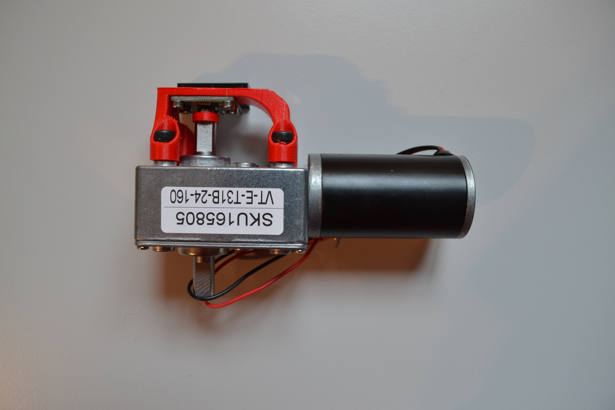

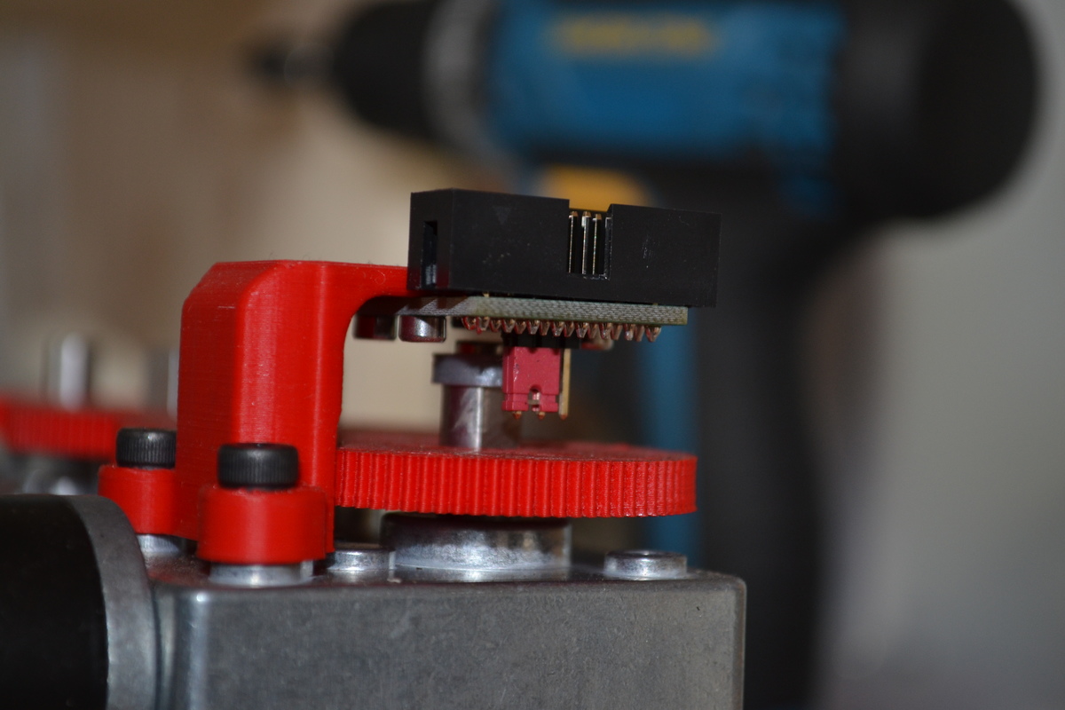

Ich würde einen DC-Getriebemotor (Nenndrehzahl etwas höher als dein
gewünschtes Maximum) mit L298 oder besser L6206 nehmen, und mit onephase
chopping ansteuern. Dann einen Encoder z.b. AS5047 mit auf die Welle und
damit einen PID Regler implementieren.
Wenn du einen Halter für den Encoder brauchst, drucke ich dir gerne
einen aus :)
Gruss Chrys
von Robert V. (malso)
Danke das hilft schon mal weiter. OK die mechanische Konstruktion, sorgt
für eine Abweichung zwischen Stromwinkel und Drehwinkel. Da kann ich
wohl nicht viel machen mit den gegebenen Mitteln, es sei denn, ich würde
die Sinustabelle der tatächlichen Drehrichtung anpassen. Dazu fehlen mir
aber die Messmittel, denn die Auflösung ist schon extrem klein.

Bei dem, im Bild, gezeigten Motor habe ich wieder Angst, das die
Probleme des Wischermotors auftauchen. Niederfrequentes Brummen.
Ich habe hier auch noch Reihenschluss- (oder Nebenschluss-?) Motore,
welche ruhiger Laufen wie der Wischermotor. (Beim Wischermotor liegt das
an den Permanentmagneten und der Kommutatierung).
... muss ich mir mal drüber gedanken machen.
