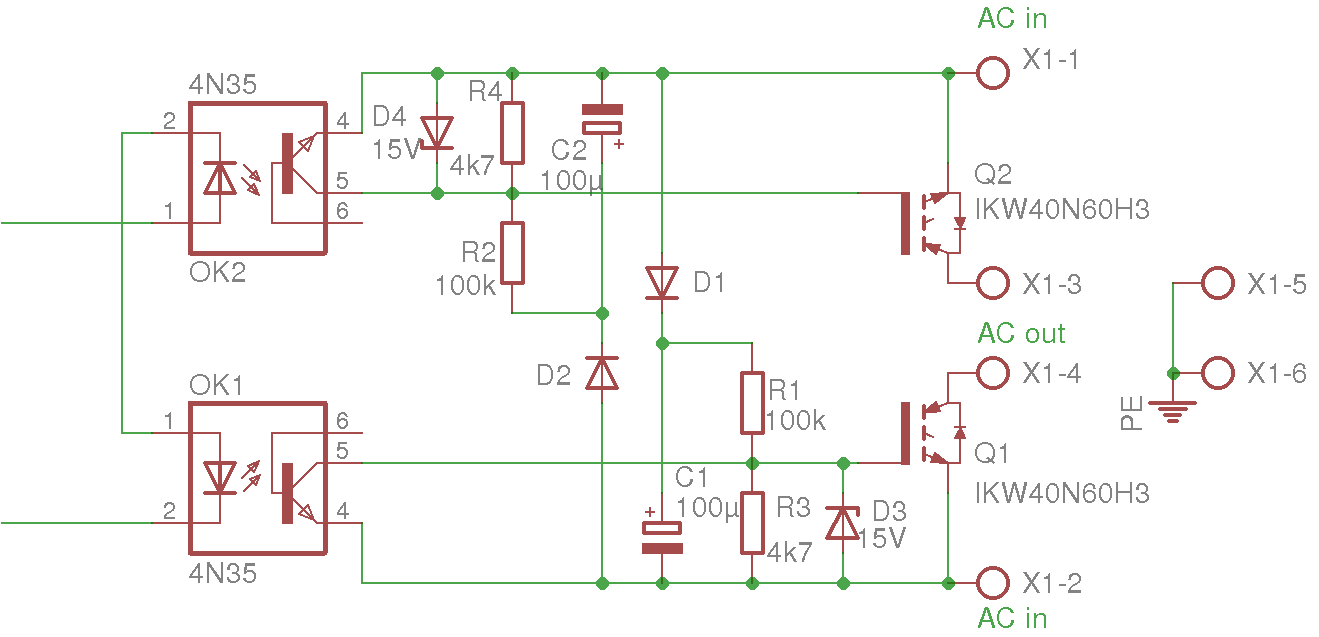

Meine Idee daher, die Schaltung effektiv verdoppeln, wobei zwei IGBTs
mit internen Dioden zum Einsatz kommen, die jeweils als
Einweggleichrichter für den anderen wirken. Damit sollte sich doch auch
der Verlust reduzieren (eine Diode statt zwei im Leistungspfad).
Ich habe keine Ahnung ob die Schaltung so funktioniert, ich habe noch
nie mit IGBTs gearbeitet. Den IGBT-Typ habe ich nach dem Kriterium "Hard
Switching" für 20-70 KHz ausgesucht, also typische PWM-Frequenz.

Tut sie nicht. Der Ansatz ist richtig, die Umsetzung nicht. Die beiden
Emitter gehören zusammen, ebenso die beiden Gates, welche dann gemeinsam
angesteuert werden.
> angesteuert werden.
Kannst du erklären warum/was so nicht funktioniert?
Wenn ich Emitter und Gates verbinde schalte ich doch immer nur einen, da
ich am Gate gegenüber Emitter +15V benötige (Kollektor sei +). Einer hat
also immer +15V und der andere -15V. Einer würde ja reichen, wenn es der
richtige ist.

@Stefan (Gast)
Ok, da war ich wohl ein wenig vorschnell. Es funktioniert, ist aber
unnötig aufwändig.
Nein, beide.
> da
Was dann BEIDE immer GLEICHZEITG haben!
Nein, beide haben +15V! Aber der eine hat eine positive
Kollektorspannung, der andere eine negative. Ersterer schaltet aktiv,
beim "verpolten" ist die Inversdiode leitend.

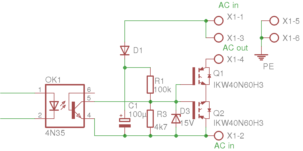

Das meinte ich, der eine ist verpolt, aber wegen Diode egal.
Ich habe den Schaltplan vereinfacht und angehängt (sin_dimm2), sollte
das so gehen?

Gast #4972268
Ich habe diesen Schaltplan gefunden:
https://www.uploadarchief.net/files/download/sinewave-dimmer_2010.pdf
Er kann jedoch nur 5A und er schaltet alles mit µC, ein Softwarefehler
und schon Kurzschluss.
Zunächst einmal habe ich festgestellt das ein IGBT weit vom "perfekten
Schalter" entfernt ist. Tatsächlich haben die IKW40N60 bei 50kHz eine
Schaltleistung von rund 100W, das hießt bei 4 Stück 400 Watt Abwärme nur
fürs Schalten.
Wenn ich das ganze auf 10A begrenze habe ich das IKP15N65H5 gefunden,
damit komme ich bei 4 Stück nur auf rund 30W Schaltverluste, wobei die
Schaltverluste auch stromabhängig sind, daher weiß ich nicht wie hoch
sie sind wenn gerade die Diode aktiv ist.
Zur Ansteuerung habe ich den UCC20520 von TI gefunden, der hat den
Vorteil, nur ein Eingang und zwei getrennte Ausgänge mit einstellbarer
Totzeit.
Der Schaltplan ist zum einen aus dem oben erwähnten Sinusdimmer
abgeleitet und dem Datenblatt des UCC20520. Ich habe hier zwei
wesentliche Fragen:
-Wie dimensioniere ich die Gate-Widerstände und welche Leistung müssen
die Aushalten?
-Wie dimensioniere ich die die Widerstände an den Zenerdioden (R4/R6)?
Vielen Dank
Stefan
