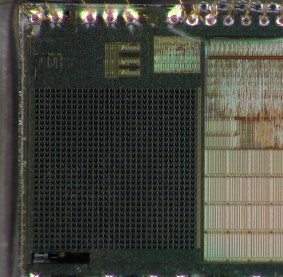

Persönliche Seite #4966024
Matthias S. schrieb:
> Zugriff auf diese CCD Daten
CCD oder CMOS? Ich glaube eher CMOS.
Karl F. schrieb:
> Wie kann ich es direkt auslesen? Gibt es ein Programm dafür? Wenn ja,
> wie heißt das? Habe lange gesucht, aber keins gefunden.
Jetzt mal ernsthaft? Willst Du alles vorgekaut haben oder sehen wie
sowas funktioniert. Selberschreiben ist angesagt. Vom Code des Auslesen
bis zur Ausgabe. Du hast Deine SPI-Schnittstelle, Du hast ne serielle
(vllt ne USART oder so) dann schreibst Du z.B. in C# (brrr) ein kleines
Tool vorausgesetzt Du hast Zugriff darauf.
Ich habe mal so neugierig wie ich bin, einmal einen geöffnet, siehe im
Bild. Ist schon geil...
