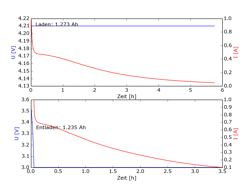

Mir sind bislang zwei Ausfallmuster über den Weg gelaufen:
1) irgendwas am „Rundrum“ gestorben, Zellen völlig i.O.
2) Zellen runtergelutscht, funktionieren noch, aber Spannung bricht
bei Stromentnahme schnell ein; Zellen taugen bestenfalls noch für
ein paar Controller etc., die nicht so viel Strom brauchen
Was wird daran „ungemütlich“?
p.s.: Anbei eine Lade-/Entladekurve solch einer „runtergelutschten“
Zelle, die original mal reichlich 2 Ah gehabt hat.  Man sieht, dass
an eine Entladung im Bereich 1 A (Anfangsstrom) nicht mehr zu denken
ist, aber wenn man 100 mA oder weniger braucht, dann läuft sie noch
'ne Weile.
Gast #4966016
> Zelle,
Das passt auch gut in den anderen Thread "Woran erkennt man
altersschwache LiIon-Zellen?"!
Die Zelle ist mal richtig hin: Spannung am Anfang heftig runter, es
fehlt der typisch einigermaßen gerade Verlauf um 3,6V herum und der
deutliche Abfall zum Ende hin findet auch nicht statt.

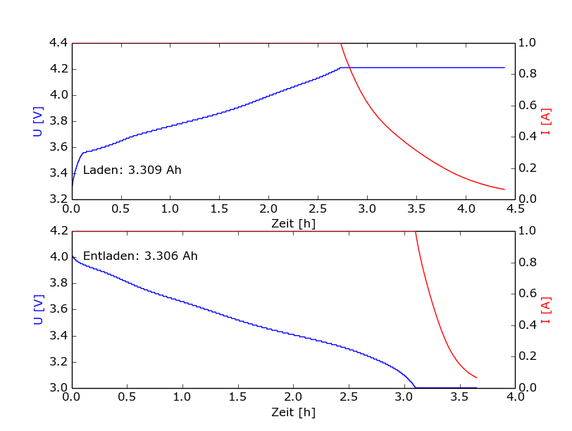

Gerade ja, aber schräg abfallend. ;-)  Anbei eine neue Zelle, die
allerdings völliger Spaß war: angegeben mit stolzen 4500 mAh, aber
superleicht, konnte also gar nicht passen.  Daher dann mal gemessen.
(Die Dinger haben wir natürlich zurückgeschickt.)
Gast #4966239
Jörg W. schrieb:
>> es
Ja eben, bei richtig guten Zellen liegt der Verlauf deutlich mehr an der
Waage, wobei es da auch deutliche Unterschiede je nach Hersteller gibt.

Moderator Persönliche Seite #4966286
Patrick J. schrieb:
> Womit hast Du die Lade/Entladezyklen aufgenommen?
HP6633B, gesteuert über GPIB.  Ähem, sorry, da steht schon „Agilent“
auf der Frontplatte. ;-)
> Waage
Habe ich bisher nicht beobachten können.  Eigentlich ist dieser
gleichmäßig schräge Verlauf auch gar nicht schlecht, da dann bei
konstanter Last (wie man sie bei Controlleranwendungen häufig hat,
im Gegensatz eben bspw. zu einem Laptop) eine Spannungsmessung genügt,
um grob den Ladezustand abzuschätzen.
Mal sehen, aller Wahrscheinlichkeit nach werde ich morgen eine
Panasonic-Zelle zum Messen bekommen.

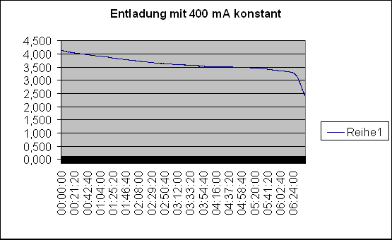

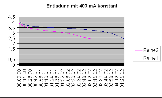

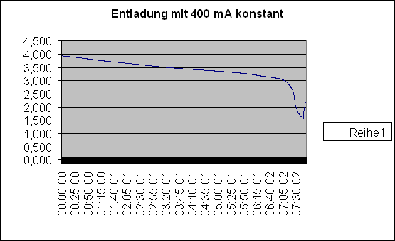

Gast #4966306
>> Waage
Hier eine LG und Panasonic 18650, beide fabrikfrisch - die LG liegt in
einem begrenzten Bereich deutlich gerader und hat eine insgesamt besser
nutzbare Spannungslage.
Oem_gruen ist eine gebrauchte Zelle unbekannter Vorgeschichte, nicht
mehr so ganz toll. Reihe2 ist meine erste Messung, Reihe1 nach ein paar
Zyklen. Auch nicht perfekt, aber ein Indiz, dass auch diese Dinger eine
gewisse Erholungsfähigkeit aufweisen!
Mit "Tuer_LED" eine bekloppte Anwendung, einfach blaue LED plus
Vorwiderstand. Hilft mir, im dunklen Flur nicht gegen die manchmal
offene Tuere zu rennen, kalkulierte Leuchtdauer etwa 15 Monate.

Der Regelbetrieb der Zelle als Stromspender für die blaue LED, die
aufgrund ihrer Flussspannung die Zelle weniger durch Tiefentladung
gefährdet, hat nichts mit dem Entladediagramm der Panasonic-Zelle zu
tun, die bis auf 1,5V entladen wurde. In zweiterem Fall wurde mit 400mA
entladen.
Darauf beziehe ich mich.

Gast #4971952
> entladen.
Dann hättest Du es sagen sollen!
Jörg hat es erklärt, die Flußspannung der LED wird eine totale
Tiefentladung verhindern.
In meiner Messung habe ich ganz einfach verschlafen, rechtzeitig zu
trennen, meine Last ist "dumm". Das hätte nicht passieren sollen, aber
so ist nun mal das Leben.
