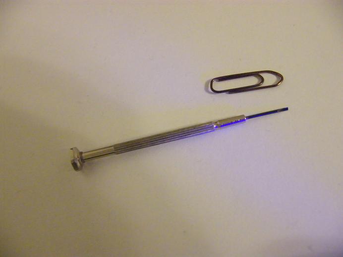

Ein Schraubenderher Marke Madenzieher wohl etwa weniger als ein dicker
Marke Faustkeil.
Da wird man überhaupt nichts auch nur annähernd in Ansatz bringen
können.
Das ist ein seit Jahrzehnten bekanntes Problem, genau darum haben
pfiffige Entwickler den Drehmomentschlüssel erfunden. Gibt es auch im
Schraubendreherformat.

von Volker S. (vloki)
> Marke Faustkeil.
Jo - wollte gerade ergänzen: "und nimm einen durchschnittlichen
Schraubendreher..."
<edit> ach ja und am Besten noch durchschnittliche Schrauben. Der
durchschnittliche Schrauber orientiert sich eventuell geringfügig an der
Schraube und zieht eine M6 anders an als eine M3...
