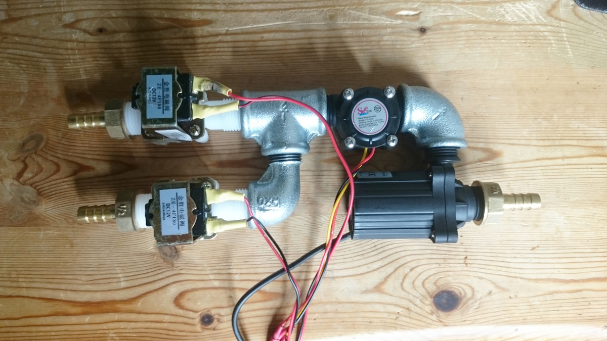

Hallo, ich suche ein kleines Rohr, welches ein 1/2 Zoll Innengewinde besitzt. Das Suchen fällt schwer, weil ich absolut keinen Plan davon habe was es gibt und wie es heißt. Hintergrund: Ich habe so eine Pumpe in der Art: http://www.banggood.com/de/12-Inch-Beer-Water-Pump-DC-12V-Brushless-Circulation-Motor-with-2-Connectors-p-1119053.html Allerdings möchte ich das noch mit einem Magnetschalter verbinden, welcher dieselben Anschlüsse hat. Ohne diese Schlauchaufsatzdinger, sondern direkt mit einem starren Rohr verbunden. Mit den Schläuchen hatte ich versucht, aber die knicken dann ein und es kommt kein Wasser mehr durch. Könnte mich bitte jemand von meiner Unwissenheit befreien und mir sagen wie sowas heißt? Vielen Dank, Paul

Muffe 1/2", siehe z.B. hier https://www.google.de/search?q=muffe+1/2&source=lnms&tbm=isch&sa=X&ved=0ahUKEwieweHcmZLTAhXKKcAKHREJAPUQ_AUIBygC&biw=1597&bih=879#spf=1 Gibt es in jedem Baumarkt, zum Abdichten Teflonband oder Hanf dazu, findest du in der gleichen Abteilung.

nennt sich Doppelmuffe

Paul W. schrieb: > Schlauchaufsatzdinger Tüllen. Was du brauchst ist, wie schon geschrieben wurde, ein Doppelmuffe, z.B. aus dem Gartenbereich in Meesing. Im Sanitärbereich gibts gewöhnlich verzinkte Stahlteile und die können rosten. Man kann auch Hanf zum abdichten nehmen, nur so einen ganzer Zopf wirst du nicht brauchen und liegt dann nur rum. Teflonband ist schon die richtige Wahl, nur darf man das Gewinde nach dem Eindichten nicht mehr als ein 1/4 Umdrehung zurückdrehen, sonst bleibst nämlich nicht dicht.
Cyborg schrieb: > Paul W. schrieb: >> Schlauchaufsatzdinger > Tüllen. Danke ;) Cyborg schrieb: > Was du brauchst ist, wie schon geschrieben wurde, ein Doppelmuffe, anonym20 schrieb: > nennt sich Doppelmuffe tg schrieb: > Muffe 1/2", siehe z.B. hier Super, genau was ich brauche. Vielen Dank euch! Viele Grüße

Cyborg schrieb: > Im Sanitärbereich gibts > gewöhnlich verzinkte Stahlteile und die können rosten. Im Sanitärbereich gibts natürlich auch Fittings aus Rotguss. Die sind eigentlich auch der Standard, die aus verzinktem Guss werden nur noch benutzt wenn man die Verrohrung aus verzinktem Guss macht was heute (zumindest im Hausbereich) unüblich ist. Zum Abdichten hier wirklich besser Teflonband verwenden. Wenn ich richtig sehe ist das Aussengewinde an der Pumpe aus Kunststoff und bei Hanf braucht man ein ordentliches Drehmoment zum einschrauben. Da ist ganz schnell das Gewinde abgerissen.
Bei der Auswahl des Materials solltest Du auch unbedingt den Einsatzzweck berücksichtigen: 1. Wasser ohne besondere Hygieneanforderungen 2. Trinkwasser 3. Getränke mit erhöhter Verkeimungsgefahr (Bier, Saft, Limonade) 4. Milchprodukte Bei 3. und 4. muss man schon peinlichst genau darauf achten, dass sich an solchen Stoßstellen keine Hohlräume bilden können, die nicht ordentlich durchspült werden, z.B. auch an Tüllen. Für den Transport von Lebensmitteln gibt es extra den Begriff "Milchgewinde", z.B.: https://www.landefeld.de/katalog/de/milchgewindeverschraubungen-din-11851/%7B97996AFB-F0D3-4CC3-A0B3-5BB650E27EC1%7D https://de.wikipedia.org/wiki/Rohrverschraubung_f%C3%BCr_Lebensmittel_und_Chemie Es wäre folglich ausgesprochen fahrlässig, hier irgendwelche Tipps zu geben, ohne den genauen Einsatzzweck zu kennen.
Andreas S. schrieb: > Bei der Auswahl des Materials solltest Du auch unbedingt den > Einsatzzweck berücksichtigen: > 1. Wasser ohne besondere Hygieneanforderungen Es ist eigentlich nur für eine Bewässerungsanlage. Kein besonderer Wasserdruck, alles total entspannt. Am liebsten wäre mir das billigste vom billigsten, irgendwas aus Plastik. Nur online übersteigen die Versandkosten alles. Ich werd mal bei Hornbach im Laden schauen ob es da sowas gibt. Jetzt weiss ich ja wie es heißt :-) Viele Grüße

Vorsicht, die Kunststoffgewinde sind ein G1/2 Zoll, also ein paralleles Witworth Gewinde. Wasserleitungen sind in der Regel R1/2 Zoll, also kegelig. Parallele Gewinde sind normalerweise nicht metallisch dichtend, sondern mit O-Ring. Kann mit Teflonband dicht werden, muss aber nicht. Vorsicht beim Anziehen. Kurz nach dicht kommt ab. Torsten

Torsten S. schrieb: > Vorsicht, die Kunststoffgewinde sind ein G1/2 Zoll, also ein paralleles > Witworth Gewinde. Wasserleitungen sind in der Regel R1/2 Zoll, also > kegelig. Das vermute ich auch Torsten S. schrieb: > Kann mit Teflonband dicht werden, muss aber nicht. Ich habe sowas in 3/4" an meinem 1000l Wasserfass. Wird mit Teflon dicht, wenn man sich nicht blöd anstellt. Wie das das aber mit den Vibrationen der Pumpe verhält dazu geb ich kein Prognose ab. Wenn man sich das Gewinde in dem Link anschaut, dann kann man weder am Gewindeende (zur Pumpe hin) eine Flachdichtung anbringen, noch sieht die vordere Gewindefläche so aus, daß sie mit einer Flachdichtung problemlos dicht wird. Ausserdem bräuchte man dann ein passendes Fitting mit korrekter Gewindetiefe und einer Fläche für eine Flachdichtung. Torsten S. schrieb: > Vorsicht beim Anziehen. Kurz nach dicht kommt ab. Wie ich oben schon gesagt habe, deshalb verbietet sich hier meiner Meinung nach Hanf mit neo-Fermit.
Hab die Doppelmuffen bekommen, passt alles super zusammen :-) Und mit den Gewinden gibts auch kein Problem. Werd es dann noch dicht machen, wenn ich es richtig zusammenbaue. Vielen lieben Dank für eure super Hilfe! Paul
Paul W. schrieb: > Hab die Doppelmuffen bekommen, passt alles super zusammen :-) Ach du Sch...e, ist ja ein ganz schön Klopper geworden ;-). Das nächste Mal nimmste lieber PP-Fittinge, die sind auch gleich flachdichtend. http://www.rst-versand.de/PP-Fittings
Alexander S. schrieb: > Das nächste > Mal nimmste lieber PP-Fittinge, die sind auch gleich flachdichtend. > http://www.rst-versand.de/PP-Fittings Ahh, das sagst du jetzt. Die wären natürlich noch etwas schöner, weil der Materialmix dann nicht so ist. Aber so passts auch sehr gut :-)
