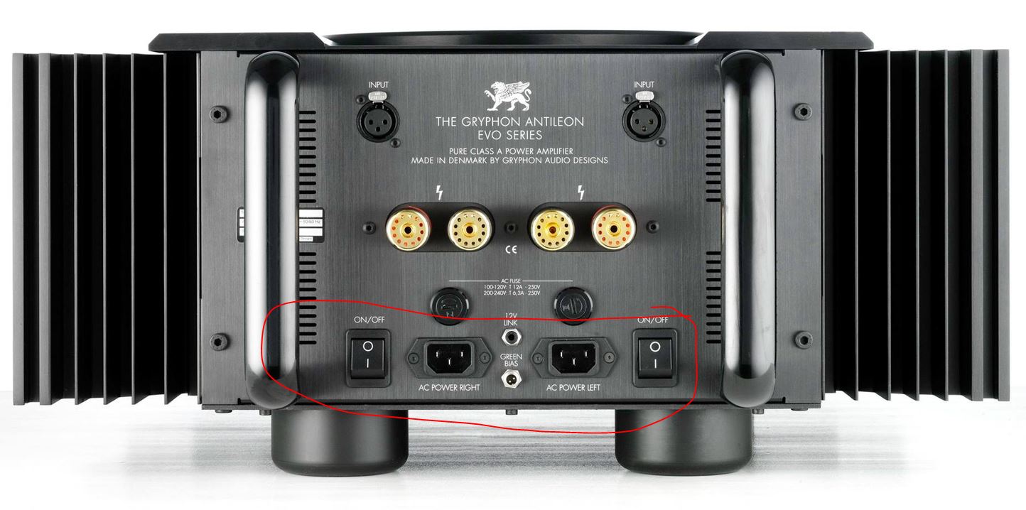

Ist es erlaubt zwei Netzstecker und Schalter, wie im Bild zu sehen, in
einem Gerät zu verwenden?

klar, warum denn nicht?
von 123 (Gast)
Bei Server-Netzteilen ist das sogar Standard

Ja. Man sollte nur in Gebäuden mit verbastelter Elektroinstallation
aufpassen.
Besonders schön wird es, wenn Steckdosen genullt wurden und beide
Stecker an unterschiedlichen Stromkreisen hängen. Besonders schön sind
hier die, ehemals sehr beliebten, Alukabel in Kombination mit
Schraubklemmen.
Dies kann zu erheblichen Ausgleichsströmen durch den
Schutzleiteranschluss führen. Diese erkennt man unschwierig an
Rauchzeichen und elektrischem Geruch.
Noch besser wird es, wenn ein Stecker an der Hausinstallation und der
andere an einem Notstromgenerator hängt!

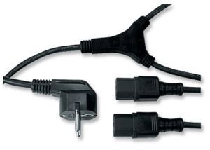

von Peter II (Gast)
Es gibt dafür auch die Passenden kabel:

von (prx) A. K. (prx)
Hab ich bei Servern auch schon gesehen. Und den Freunden einen Vogel
gezeigt. Wenn schon Redundanz, dann bitte auch bei USV oder Sicherung.

von steckersammler (Gast)
Wenn die beiden Anschlüsse intern nicht verbunden sind, wird es wohl
erlaubt sein.
Bei dem Gerät im Bild dürfte das wohl der Fall sein, man hat sich hier
wohl nur das zweite Gehäuse sparen wollen (wobei das noch "High-Endiger"
gewesen wäre...).
Wenn die beiden Anschlüsse intern aber verbunden sind (Durchgang von je
einem Pin des einen Anschlusses zu je einem Pin des anderen Anschlusses)
ist das definitiv verboten.
Denn dann liegen an einem nicht in der Steckdose eingesteckten Stecker
bzw. am Gerätestecker 230V an.
Lustig wird das auch wenn ein Stecker verdreht ist, oder die Stecker an
unterschiedlichen Phasen hängen sollten...
von Schreiber (Gast)
Nichtmal die Fehlerquelle "Putzfrau mit Staubsauger" kann mit so einem
Y-Kabel abgedeckt werden.
Aber wenn man mehrere Server hat, sind solche Kabel durchaus praktisch.
von Heinz (Gast)
10A ist sehr übertrieben bei diesen Amps. Klasse A sind zwar sehr
hungrig, aber auf 10A kommt man kaum.
Es ist egal, ob man die Amps an zwei Unterschiedliche Steckdosen
anschliesst, da es sich hier wie schon oben erwähnt, um 2 Mono Amps in
einem Gehäuse handelt. Es sind eigentlich 2 Geräte, daher zwei Buchsen.
Die kommen nirgendswo zusammen.
von Michael B. (laberkopp)
sicher, es ist aber NICHT erlaubt, diese beiden intern gleich parallel
zu schalten, so daß schon ein eingesteckter Stecker reicht um das Gerät
mit Strom zu versorgen und dabei dann am anderen Anschluss (dessen
Stifte blank liegen) die 230V anliegen.
Hat man so etwas, z.B. Schweissgeräte die sowohl einen 230V Anschluss
als auch einen Drehstromanschlass haben, muss ein Umschalter her, der
den jeweils anderen Anschluss elektrisch abtrennt.

von Heinz (Gast)
Da ist intern nichts parallel geschaltet. Das sund zwei unabhängige Mono
Endstufen. Wenn man eine einsteckt, liegt kein Strom am anderen Stecker
an. Zwei Geräte, ein Gehäuse. Alles getrennt, also kein Problem.

von Lurchi (Gast)
Für den 110 V Betrieb machen die 2 Anschlüsse ggf. sogar Sinn. Da sind
dann immerhin 12 A Sicherungen vorgesehen.
Die Seiten sollten bis auf den Schutzleiter getrennt sein.
