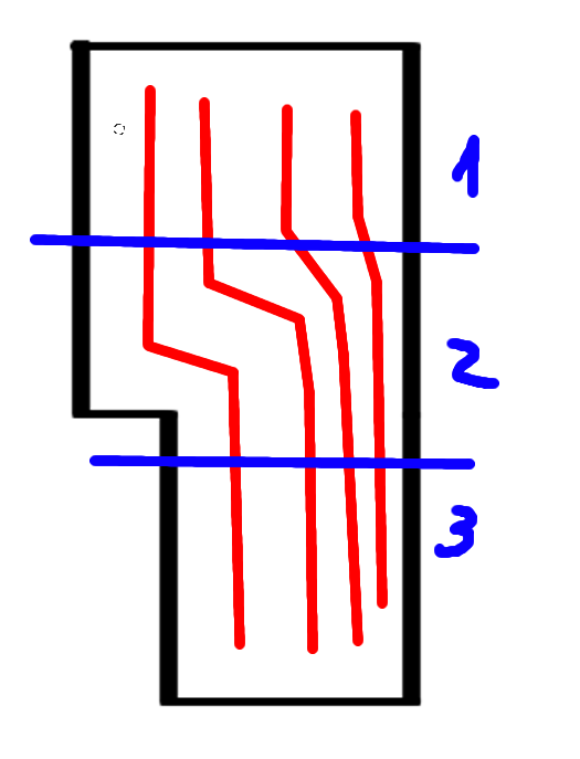

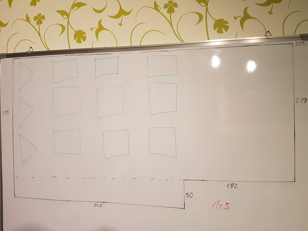

ich möchte meine Deckenbeleuchtung in einem Zimmer durch LED-Stripes
ersetzen.
Ich würde mir voraussichtlich die WS2812B hierfür bestellen.
Einzige Problematik die ich nach stundenlangem googlen habe: Wie steuer
ich diese am besten an, um mein gewünschtes Ergebnis zu erzielen?
Was ich mir vorstelle:
- Die LEDs sollten jeweils in den 3 Bereichen (exemplarisches Bild)
wahlweise aus- und einschaltbar sein.
- Die LEDs sollen eine Art "Visualizer" darstellen. Sprich, es sollte
ein Audiosignal abgetastet werden, welcher die unterschiedlichen
Frequenzen dann an der Decke darstellt.
- Was natürlich auch schön wäre, sind verschiedene Effekte wie
Farbverläufe etc. etc. etc.
Zusätzliche Frage: Wie würde/sollte ich die LED-Stripes am besten
unterteilen? 5m der WS2812B am Stück ansteuern oder diese sinnvoll in
kleinere Stücke unterteilen?
Ich habe einige Erfahrung mit Microcontrollern, jedoch keinerlei, was
zur Ansteuerung hier am angebrachtesten wäre.
Danke im Voraus für eure Hilfe!

das mit den "3 Bereiche" kling jetzt so, als wolltest du das auch als
normale Zimmerbeleuchtung verwenden ..
das geht aber nicht, RGB LED können das grundsätzlich schon nur sehr
bedingt, und die WS2812B, welche normalerweise billige china-led
streifen sind, schon mal garnicht.. (Stichwort CRI)
zum Aufteilen: die haben nur 5V, d.h du bekommst irrsinnige ströme (+
Spannungsabfall)
mal davon abgesehen,dass man vermutlich überhaupt kein 5V netzteil
bekommt, das für Beleuchtungszwecke zulässig wäre !?!
je nachdem wieviel led/m du hast, also alle 1-2 Meter Strom Einspeisen..
die Datenleitungen kannst du ja weiter führen,
wieviele LED man hier dran hängt, ich glaub das maximum ist 512 bzw 1024
hängt auch davon ab wie hoch die Frequenz sein soll mit der man die
Farbe ändern will..
Ansteuern: hier versteh ich die Frage nicht, sowohl ansteuern der LED
also auch spektrum analyzer geht doch eh "mit allem" (vom arduino,
es8266 bis zum  RaspB. usw. ) was ist hier konkret dein "problem"? dass
es mit dem "Microcontrollern" die du z.Z: verwendest nicht funktioniert
> Spannungsabfall)
Ich hätte mir hierfür ein Computernetzteil gekauft. Dieses liefert mir
entsprechende 5V oder 12V Ströme.. Dürfte doch so passen, oder?
Bzgl. der WS2812B würde ich mir diese hier holen:
https://www.amazon.de/BTF-LIGHTING-WS2812B-adressierbare-Streifen-NichtWasserdicht/dp/B01CDTEG1O/ref=sr_1_4?ie=UTF8&qid=1491816818&sr=8-4&keywords=WS2812B
Laut FastLED.io Forum könnte ich genug Meter mit einem Arduino Mega oder
Due ansteuern.
Das Problem ist, dass ich bzgl. Raspberry oder Arduino nicht wirklich
Erfahrung habe und hierfür die passende Lösung suche. Ich weiß nicht
welches hierfür am sinnvollsten wäre (wahrscheinlich der Arduino) damit
ich zusätzlich noch das Modul zum "einspeisen der Frequenzen" anbauen
kann.

Ich versuche euch einmal meine Überlegungen zu erklären. :D
1. Angehängtes Bild: So sollen die rein weißen LEDs ungefähr (nur eine
Skizze) angeordnet werden um den Raum, bzw. den Teil des Raums, zu
beleuchten. Diese sollen auch nur rein Weiß strahlen um auch ein schönes
Arbeitslicht zu schaffen.
